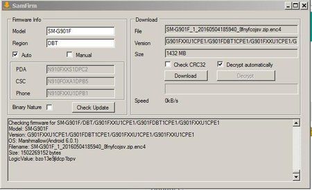

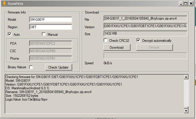

@tdidealer
Mach´s hiermit:
Reaktionen: sci3wh
Hi, was ist das für ein tool?
SamFirm 0.3.5
