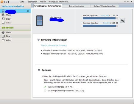

Kies3 ist aktuell, aber bekomme die POCH nicht angeboten. :(

Ich habs noch mal per KIES probiert, hier kriege ich ebenfalls gesagt, alles sei aktuell...
