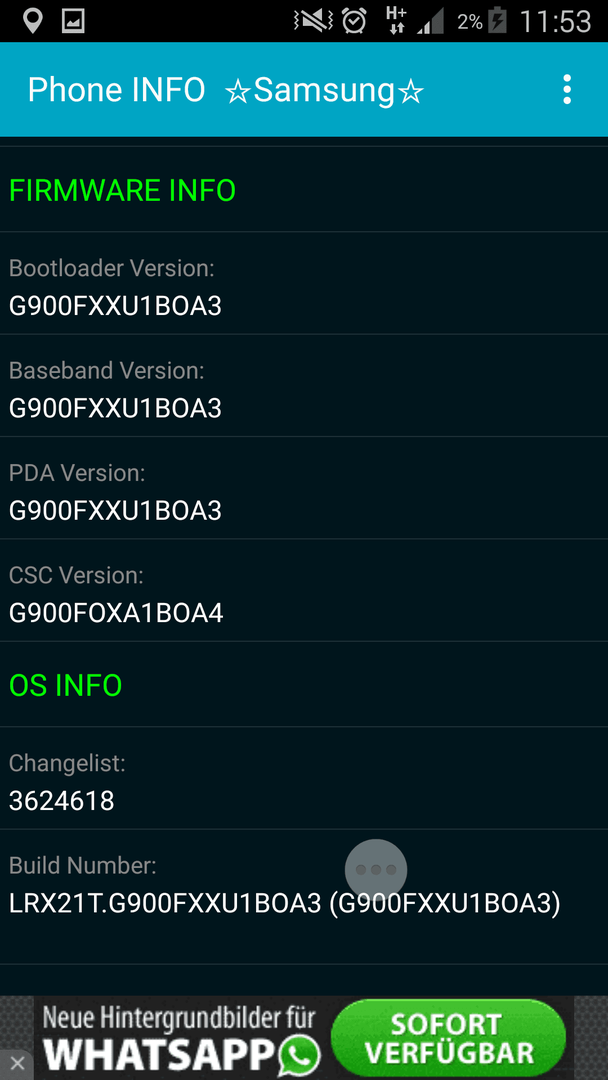

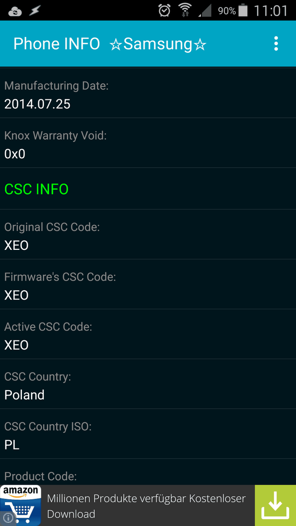

Komme von der polnischen BNL9.
Habe jetzt diese Firmware geflasht. Die App Phone Info zeigt mir nun *siehe Anhang*
Bekomme ich jetzt Updates wenn eine neue Firmware mit OXA oder mit XEO CSC rauskommt? Oder bei beidem?

Nein,bekommst nicht,hast ja die polnische drauf,hätte die btu geflasht,das Werksreset (vorher und nachher),dann hast die DBT und kannst OTA Updates bekommen,so habs ich gemacht
Nachteg :
Sorry,verlesen a du OXA hast,bekommst die,aber halt net die DBT-Updates

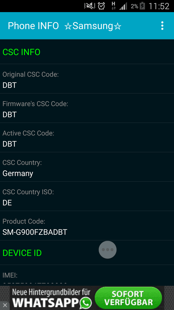

Hallo Mikiehund,
Kannst du mir wie oben schon erwähnt sagen von welcher Version ich jetzt Updates bekomme?
Vielen Dank.

So wie ich das jetzt verstanden habe bekommst du Updates wenn eine neue Firmware mit OXA CSC (in der u.A. DBT enthalten ist) rauskommt. Wenn eine reine DBT Firmware rauskommt (keine OXA) bekommst du keine Updates.
Ich hoffe ich erzähl jetzt keinen Müll…
@andlsbuch meiner Meinung nach sollte es so sein da ja nicht nur der Landercode beim Update eine Rolle spielt sondern auch die Buildnummer
Das bedeutet dann das ich wenn ein neues BTU Update kommt ich das bekomme?
Danke für die Hilfe:thumbup:
