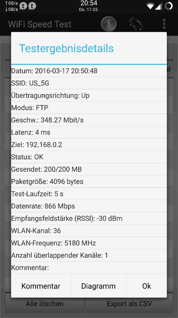

Kann ich nicht bestätigen. Brutto 875 Mbit, reell erreiche ich 330 Mbit Down und 260 up.

Ich hatte die btu beta, die französische dirty drüber um dann wieder zurück auf die finale btu zu gehen. Gestern dirty auf die dbt. Da passte dann die csc nicht mehr, es lief aber achon rund.Gerade eben mit full wipe aufgeräumt. Tatsächlich eine spürbare Veränderung. Csc passt jetzt auch wieder. Prima update. Ich sehe für mich nicht den Sinn ein s7 zu kaufen.
WLAN läuft wie gesagt rund. :)
