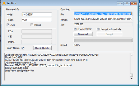

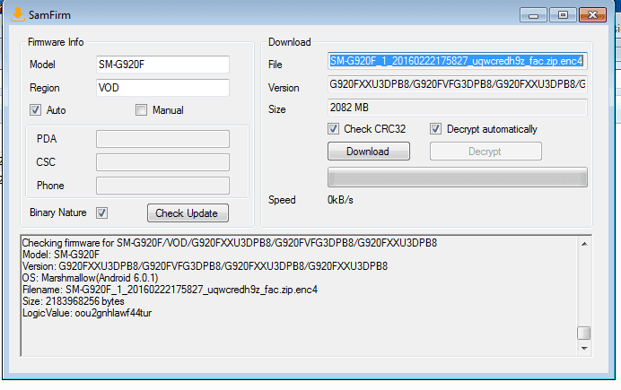

Hallo erstmal,
habt Ihr bei SamFirm unter Region "VOD" eingegeben um an die 4 teilige 6.0.1 Firmware zu kommen?
LG

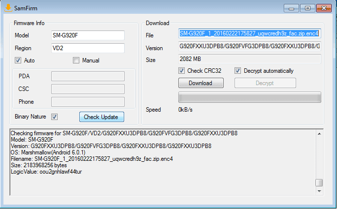

Haken bei binary setzen. Decrypt auto. Csc auto . Dann download dann macht er decrypt selbst und dann am pc die zip datei entzippen. Dann hat man 4 Dateien ap,bl,cp und csc. Alles in odin rein und haken bei Re-Partition setzen und flashen.
Habe auch gerade auf DBT die 4 teilige VOD aufgespielt läuft super 1a
@Mods: Da die VOD und VD2 Firmware identisch sind, kann man denke ich auch die beiden Threads zusammenführen.
