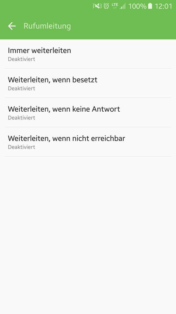

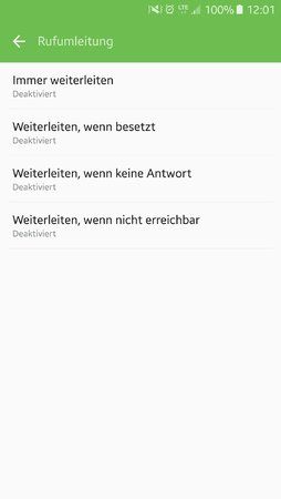

Ich habe die VoLTE Option gebucht und aktiviert, seid dem kann ich einstellen was ich möchte - wenn mich jemand probiert anzurufen klingelt mein Handy und nach ein paar Sekunden geht diese automatische Ansage an, das der Teilnehmer, also ich, nicht erreichbar wäre. Das war vorher nicht und egal was ich probiere, es geht nicht weg. Habe alle Rufumleitungen deaktiviert - kein Erfolg.
Jemand eine Idee oder Rat?

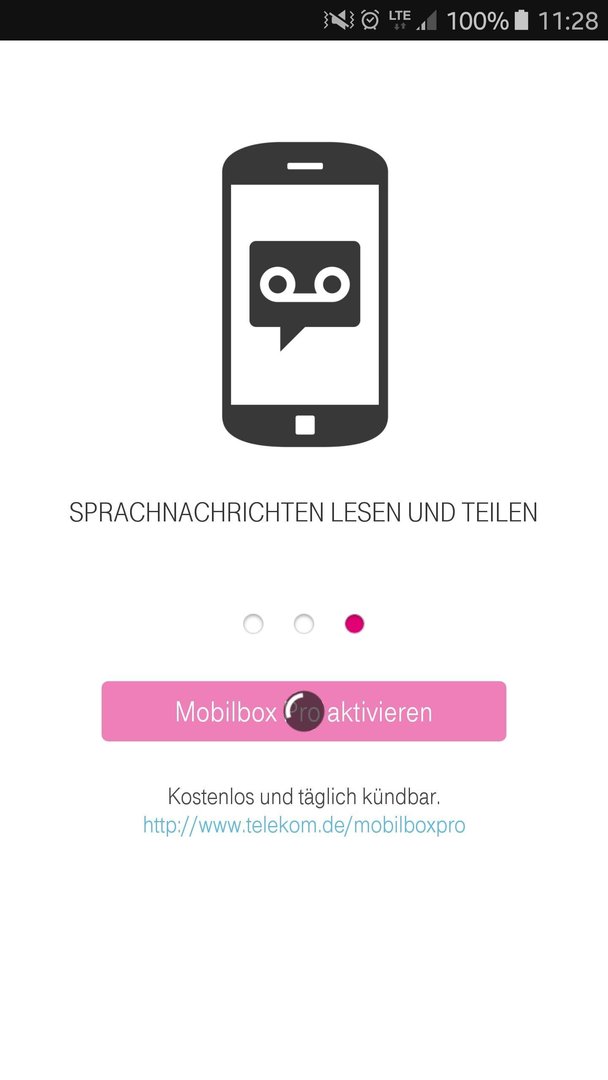

Wenn du bei T-Mobile bist, kann duin der App MobilboxPro alles deaktivieren, habe ich so auch gemacht und bis jetzt funktioniert es auch
Die hatte ich direkt deinstalliert, mal wieder installieren und testen
Edit:
Lässt sich nicht starten die App

Geht nicht Volte und Rufumleitung. Ist ein Bug laut Telekom.
Die arbeiten daran.
Man soll volte deaktivieren
Also bei mir funktioniert die App und ich kann alles deaktivieren und auch über VoLTE delefonieren
Egal was ich einstelle, der Anrufer bekommt immer diese beknackte Ansage. Will die weg haben
