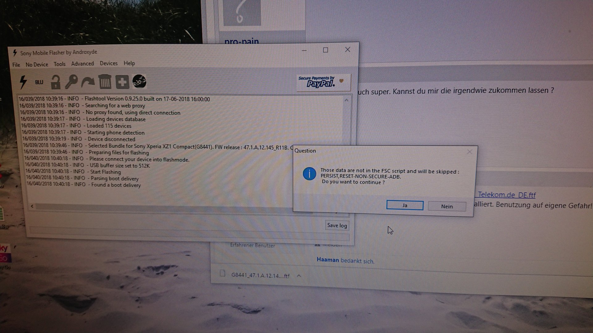

Ich habe jetzt mal die verlinkte Firmware 47.1.A.12.145 R11B Telekom. de DE.ftf heruntergeladen und im Flashtool als Simulation geflasht.
Hier wird wenigstens nicht darauf hingewiesen das das FSC Script fürs XZ1 Compact fehlt .
Schon komisch das die nicht über den download von Flashtool in Verbindung mit Xperifirm nicht mit eingebaut werden bzw vorhanden sind.
Jedoch erhalte ich bei der Simulation folgende Abfrage (siehe Foto)
Those data are not in the FSC script and will be skipped:
PERSIT,RESET-NON-SECURE-ADB.
Do you want to continue?
die ich mit Ja bestätigte. Weiß vielleicht jemand was es damit auf sich hat?
Folgende Log-Datei wurde bei der Simulation erstellt. Scheint soweit Ok zu sein.
Hallo, ich habe die alte Telekom Firmware geflasht um OTA auf Android Pie updaten zu können.
Direkt die neueste Pie Telekom Firmware flashen ging wegen dem fehlenden Script nicht.
Bearbeitet von: reraiseace - Grund: Direktzitat entfernt
