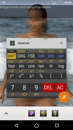

Gerade eben fiel mir etwas auf. Immer, wenn ich die laufenden App's mit dem Softkey unten rechts aufrufe, um z.B. eines zu "killen", taucht die Meldung "Widget konnte nicht hinzugefügt werden." auf (siehe anl. Screenshot)
Any ideas?
