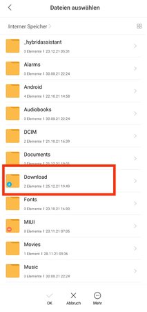

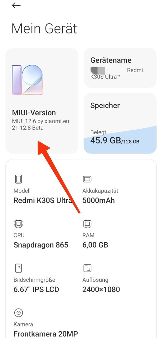

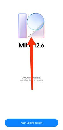

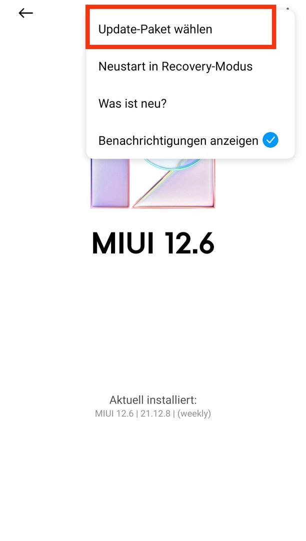

Du musst erst vorher im Updater mehrmals auf die 12 Tippen, dadurch werden erweiterte Update-Optionen freigeschaltet.
Die herrunterladene Rom befindet sich im internen Speicher unter Downloads.
Richtig, du brauchst die EEA ( EU ) Rom.
