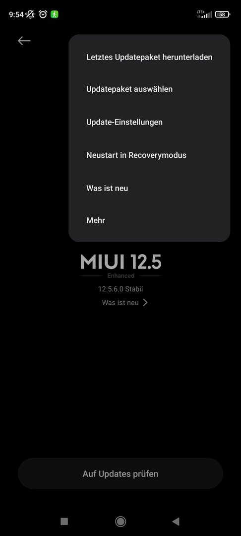

Ja ich meinte nicht nur den werksresett sondern richtig komplett nochmal drüber installieren.
Sollte ja gehen oder?
Einfach letztes Updatepaket nochmal herunterladen.
@stifflerx Danke Dir! Werde ich die Tage versuchen und Feedback geben.
@stifflerx Eben nochmal probiert nach der von Dir vorgeschlagenen Vorgehensweise. Aber auch danach kommt die Meldung "Not allowed to upgrade to an unofficial ROM Package", wenn ich auf die 12.5.6.0 updaten will, obwohl ich das ROM von der offiziellen Seite runtergeladen habe. Dann soll es eben so sein. Werde jetzt den Bootloader entsperren.
Er lädt die 12.5.6.0 runter?
Dachte die 12.5.4.0. Die solltest du nochmal installieren....
@stifflerx Genau, ich habe die 12.5.4.0 nochmals runtergeladen und installiert. Das funktioniert soweit auch besser als davor, obwohl auch hier sich das Telefon schon wieder das ein oder andere mal rebootet hat. Vor dem Update auf die 12.5.4.0 war dies laut meinem Sohn nicht der Fall.
Anschließend bekomme ich wieder die Meldung, dass ein Update auf 12.5.6.0 vorhanden ist. Und wenn ich dies dann runterlade und installieren will, erscheint die besagte Fehlermeldung. Irgendwie komme ich da nicht weiter. Es scheint ja bei vielen hier zu funktionieren. Entweder mache ich da was grundlegendes falsch oder das Gerät von meinem Sohn ist irgendwie buggy ...
