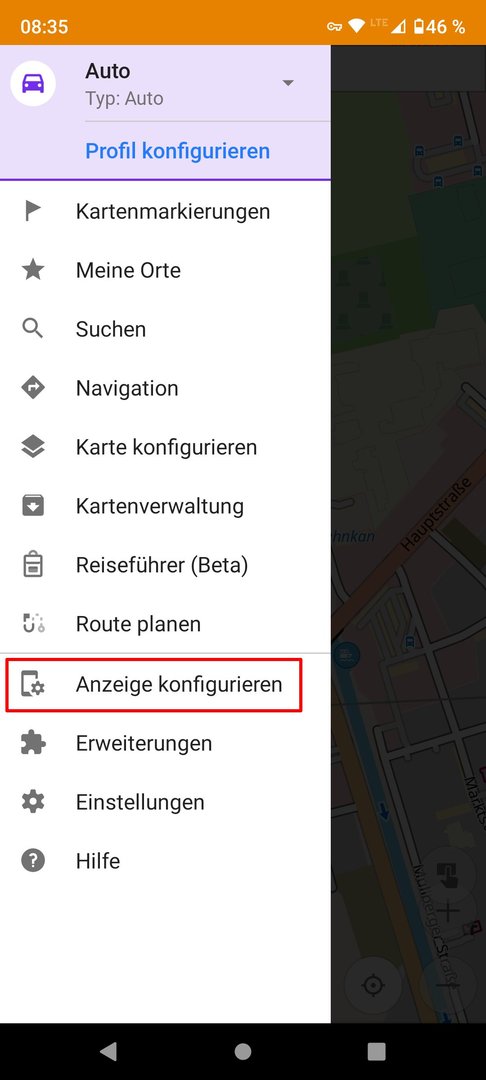

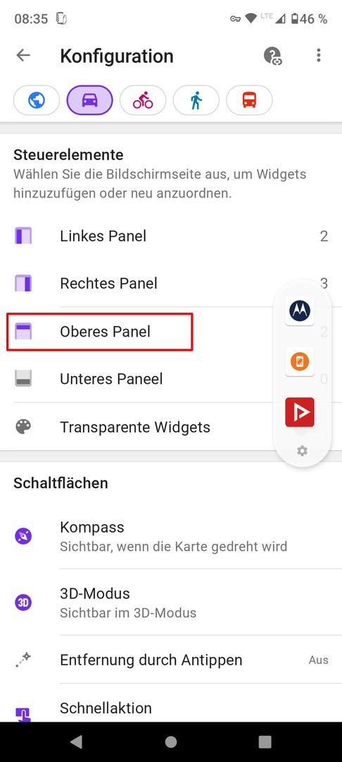

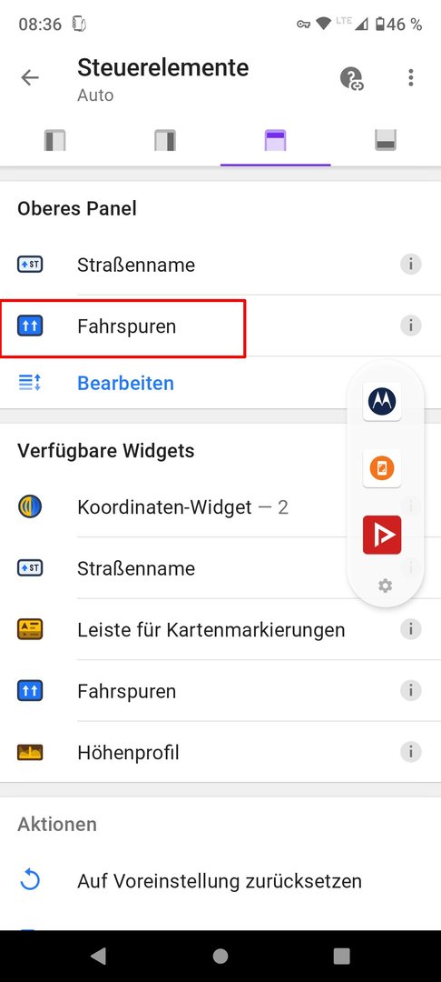

ja es gibt einen Spurassistenten.
Ich habe Dir eine Anleitung zur Aktivierung angefügt. Im Bild 3 siehst Du im oberen Bereich das Widget "Fahrspuren". Wenn es bei Dir nicht oben angeheftet ist, must Du es im unteren Bereich aktivieren, dann wird es oben angezeigt.

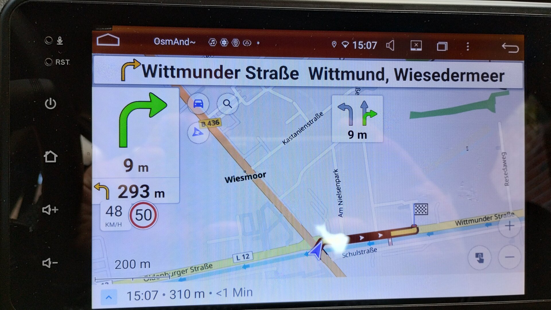

Ich hole diesen alten Thread nochmal hoch, da es um den Spurassistenten geht:
In Osmand~ (Version 5.0.5) gibt es ja den Spurassistenten (s. Bild). Ich habe jetzt bei mir festgestellt, dass der Spurassistent nur erscheint, wenn ich eine Navigation in der Navigationsart "offline" mache.
Sobald eine "online" Navigationsart (ZLZK, Routing OSM DE (Demo) oder OSRM) gemacht wird, erscheint der Spurassistent nicht.
Ist es bei Euch auch so ?
@Trauco
Bei der Offline-Navigation verwendet OsmAnd~ seine eigene Routing-Engine, die speziell darauf ausgelegt ist, Spurinformationen aus den OSM-Daten zu extrahieren und anzuzeigen. Die Online-Routing-Dienste hingegen geben diese Daten entweder nicht zurück oder in einem Format, das die App nicht für den Spurassistenten verwenden kann.
Wenn du den Spurassistenten nutzen möchtest, müsstest du also weiterhin die Offline-Navigation verwenden.
