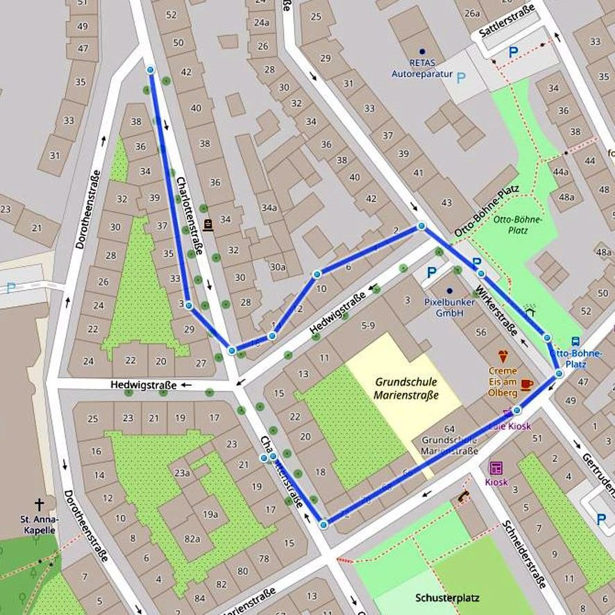

[doublepost=1558255492,1558249511][/doublepost]Hallo Lenoid,
jetzt habe ich nochmals versucht, mit geänderten Werten einen Track aufzuzeichnen, das ist diesmal erfolgreich gewesen. Mir ist auch zum ersten Mal aufgefallen, dass die GPX-Schaltfläche die zurückgelegte Entfernung anzeigt. Welcher geänderte Wert in den Einstellungen dafür verantwortlich ist, habe ich noch nicht herausgefunden. Mit dem Ergebnis bin ich allerdings noch nicht zufrieden, der Track weicht deutlich von der Straße ab. Ein Bild dazu habe ich angehängt. Mit welchen Einstellungen kann ich das verbessern, so dass der Track präziser der Straße folgt?
Viele Grüße,
Frank

Dann sind Charlotten- und Hedwigstr., ach überhaupt der ganze Ölberg, recht eng bebaut und zusätzlich stehen da Bäume. Sind jetzt nicht die besten Voraussetzungen für eine optimale Ortung.

Generell ist es so, dass wie bereits von copy&paste erwähnt die Genauigkeit des Signals vom GPS-Empfänger, dem Wetter und der Umgebung abhängt. Im Wald oder Schluchten bei Gewitter wirst du wesentlich schlechteren Empfang und Genauigkeit haben als mitten auf der flachen Wiese bei strahlendem Sonnenschein.
Bei deinem Beispiel kann ich den Maßstab nur einschätzen und kenne die Umstände (Wetter, Gebäudehöhe) nicht, aber das sieht mir ganz ok aus. Ein paar Tipps gleich.

Die Ungenauigkeiten in dem Track, zu dem ich ein Bild angehängt hatte, werden tatsächlich an der engen Bebauung liegen. Dieses Problem gab es nicht mehr, als ich mit dem Rad außerhalb des Stadtgebiets unterwegs gewesen bin. Da lag jeder Punkt genau auf dem Weg, den ich gefahren bin. Das Erfassungsintervall musste ich allerdings kürzer als 10 sec wählen. Wenn ich schneller fahre, ist der Wert zu hoch, um jede Kurve oder Kreuzung zu erfassen.
