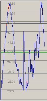

Gerade die Höhenwerte haben häufiger größer Schwankungen, hier mal ein 5-10 min. Mitschnitt der GPS-Höhe bei nur "mittelprächtigen" Empfangsbedingungen:
Gruß __W__

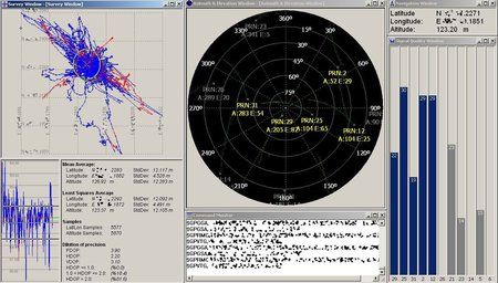

Mit 'nem 12 Sat-Fix sieht sie Sache natürlich besser aus, der obige Screenshot waren nur nur 4-6 Sats :blink: - unabhängig von von der Anzahl der Sateliten sind bei mir die die VDOP-Werte trotzdem ~25% "schlechter" als die HDOP-Werte.
Den von mir genannten Link hatte ich nicht bis zu Openstreetmap weiterverfolgt, aber die dort genannten Werte erscheinen mir etwas "geschönt", um auf solche Werte für HDOP und VDOP zu kommen muß ich in der "realen" Welt schon "Langzeitmessungen" von 1-2 Std. machen - zum "mobilen Gebrauch" untauglich :cool2: .
Dies ist ein ~2 Std. "Mitschnitt" bei "gemäßigtem" Empfang von 4-6 Sats, die schemenhaften beiden Kreise im Diagramm links oben haben einen Durchmesser von 10 Metern.
... und nein, ich hoffe in der Zeit hat keiner am Haus gewackelt :lol: ...
Besser wird 's natürlich, wenn man nicht nur die GPS-Sateleliten sondern auch die Glonass-Sats mit hinzu nimmt, da habe ich aber gerade keine eigenen "Messwerte" parat :blushing: .
Bei "absoluten Höhenwerten" vertraue ich nach wie vor, wenn ich sie denn brauche, auf barometriesche Werte (wenn man damit umzugehen weiß). Die sind auch bei "Consumer-Geräten" erstaunlich "genau".
Gruß __W__

Ok, das Ruhrgebiet ist im bergischen Land ziemlich buckelich. Zwischen DU und DO dürfte neben genannter Hald die Autobahnbrücke die höchste Erhebung sein.
Deine bebilderte Messung kann ich nicht direkt interpretieren. Deine Angabe mit 4-6 Satelliten bedeutet für mich eine Messung im Wohnzimmer bzw in der Strassenbahn. Draußen auf dem Fahrrad habe ich praktisch immer >10.
