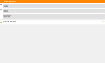

Ich habe die Koordinaten 45.738777, 36.493324 in der Suche eingetippt, genau diese Position wird irgendwie nicht gefunden.
Was mach ich jetzt genau mit diesen Koordinaten und wie rufe ich die Legende auf? 🤔

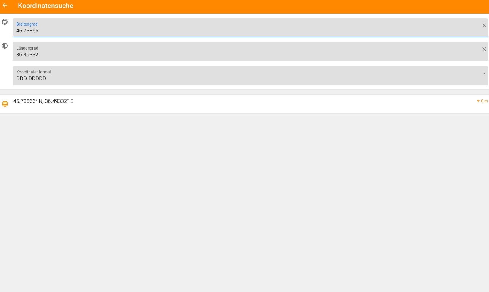

Du musst das so eingeben:

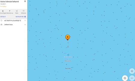

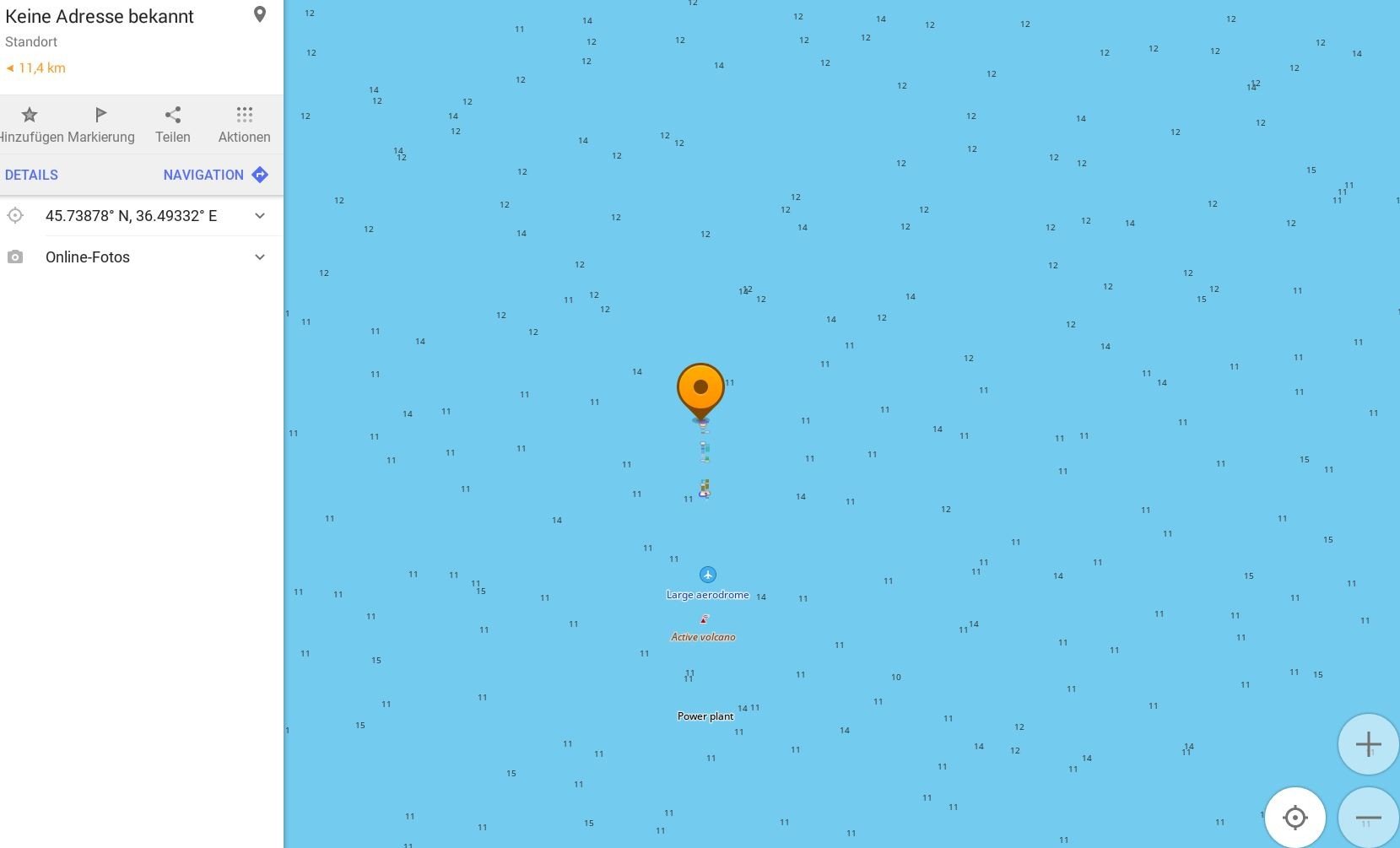

Dann landest du hier:
Dann nur noch reinzoomen.
