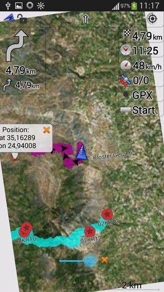

"Graue Bereiche", - ich denke, du meinst die rechts und links bei kurvigen Strecken auftauchenden Bereiche (spitzwinkelige Dreiecke) im oberen Bereich.
Das Verhalten scheint normal zu sein und sollte bei einem Note2 jedenfalls nicht an mangelnder Rechenleistung liegen.

Wäre interessant zu erfahren, ob das Karten-Nachführen bei anderen Nutzern ohne diese sichtbare Verzögerung vonstatten geht.

Zur Verdeutlichung mit geringem Zoom, Overlay-Kachel-Karte, im Simulationsmodus. Gar nicht so einfach im richtigen Moment zu "screenshooten".
Aber so extrem tritt es bei normalem Gebrauch nicht auf und stört mich auch nicht besonders.
Auf Kartendetails bzw. ein Overlay möchte ich deswegen jedenfalls nicht verzichten.
