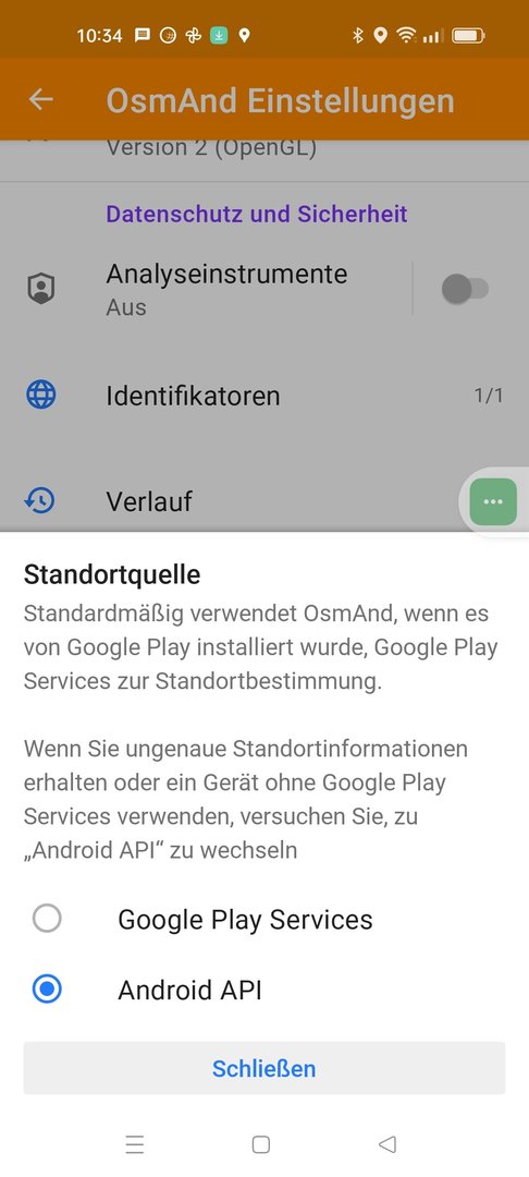

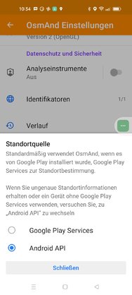

Seit dem Update 4.7.6 vom 4.4.24 habe ich Probleme mit der Standortanzeige während der Fahrt mit Auto oder Fahrrad. Anfangs funktioniert es noch, aber nach einigen Minuten wandert der GPS Zeiger von der Straße weg in verschiedene Richtungen. Auch das letzte Update 4.7.9 hat das Problem nicht gelöst. Nach allen möglichen Prüfungen und Neueinstellungen die nichts brachten, habe ich jetzt bei den Osmand Einstellungen>Standortquelle>von Google Play Services auf >>Android API gestellt. Bei einer kurzen Fahrt war das Ergebnis befriedigend, aber ob das so bleibt weiß ich nicht.

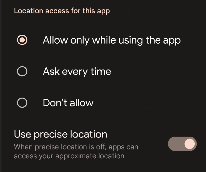

Ist denn auch die "genaue" Standortermittlung für die App zugelassen ?
Einstellungen -> App -> Standort -> Genau

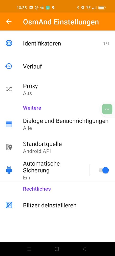

Danke für Deine Rückantwort. Den Punkt "genaue Standortermittlung" habe ich in den Einstellungen (die ganze App betreffend) nicht gefunden. Ich füge 2 screens bei welche die Einstellung bei mir zeigen was den Standort betrifft. Ich habe heute morgen nochmal eine kurze Fahrt gemacht und konnte feststellen, daß der GPS Anzeiger die Straße genau verfolgt hat, wie es sein soll. Die Einstellung >>Android API ist offensichtlich die Richtige, wenn es nicht wieder Probleme auf der Autobahn gibt, In der alten Google Einstellung ist das GPS auf der Autobahn extrem ausgewandert.
1. Kannst Du mir die Seite genau aufzeigen wo in den Einstellungen >>Standort>>Genau angeklickt werden kann?
2. Ist Deine App auch auf Android API eingestellt?
Danke vorab.

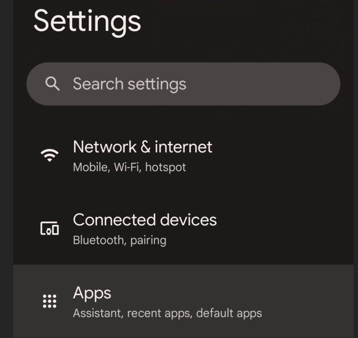

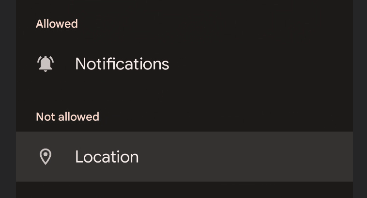

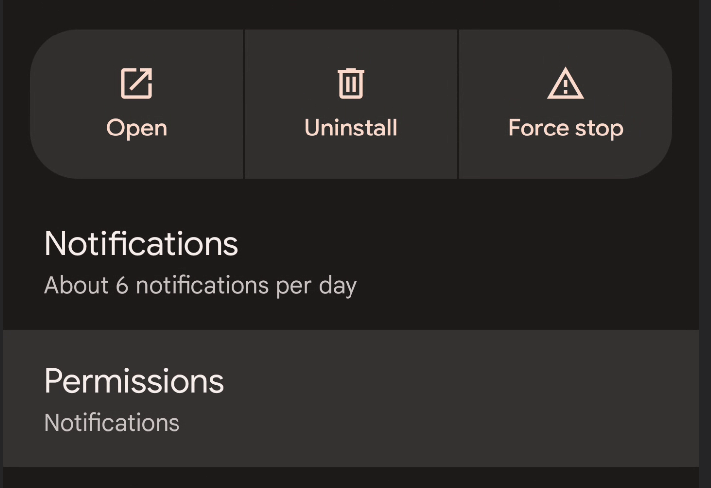

Ich verwende Osmand nicht .
Zur Erklärung :
Damit eine App vom System die genauen GPS Daten bekommt , muss dem System mitgeteilt werden , dass es an die App GPS ausliefern darf .
I.d.R wird das bei der Installation der App angefragt GPS = Genauer Standort - Ungenauer Standort = WLAN und GSM
Bei manchen Apps kann man das nachträglich umstellen, indem man in die Einstellungen des Systems geht -> APp ->osmand NICHT in die Einstellungen innerhalb der App
Bsp:
Reaktionen: HaJoHausB
@Peka15
Du musst das in den Appeinstellungen von Android machen, nicht in der App selbst. Das dient dem allgemeinen Datenschutz.

Danke an Swa00 für die ausführliche Antwort. Ich habe es in den Einstellungen des Smartphones geprüft und sie sind exakt so
wie von Dir vorgegeben. Nun muß ich nur noch einen OsmAnd Nutzer finden, der mir sagen kann welche "Standordquelle" in den OsmAnd Einstellungen er nutzt, also wie in meiner obigen Anlage gezeigt, Google Play Services oder Android API.
Danke auch an Lenoid für die Antwort.
Hinweis für HaJoHausB, die Einstellung zur Standortquelle, also Google Play S. oder Android API findest Du in den OsmAnd >Einstellungen (die ganze App betreffend) an 8. Stelle. Allerdings ist die aktuellste Version 4.7.9 v. 15.4.24, trotzdem müßte das auch bei der vorherigen Version so sein.

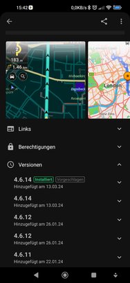

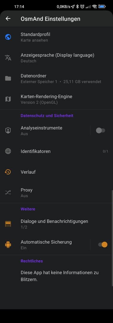

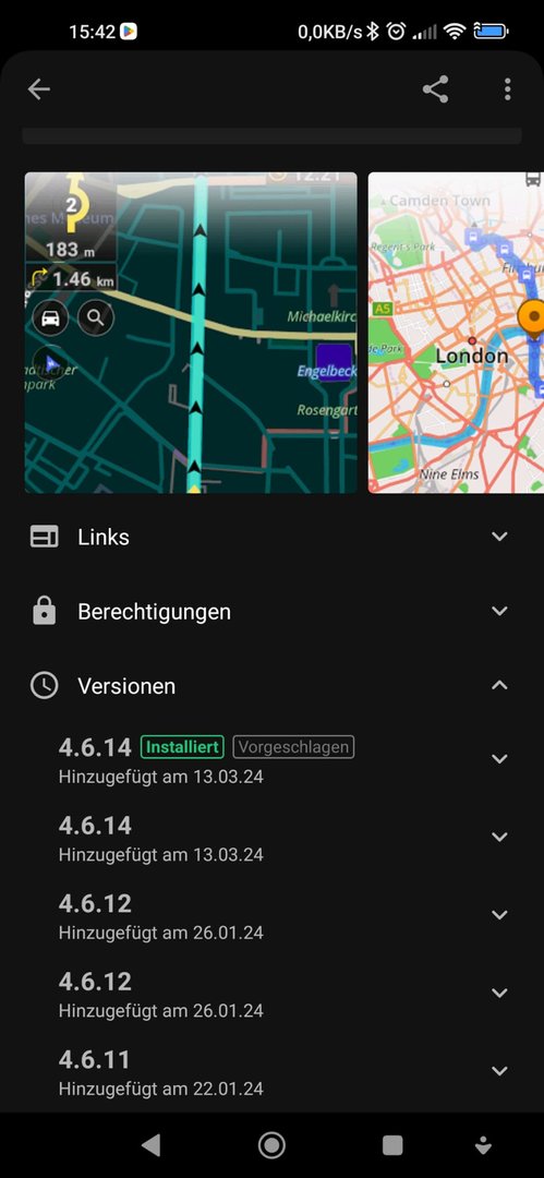

Ich nutze Osmand ~ in der Version 4.6.14, installiert von F-Droid, wie @HaJoHausB schon geschrieben hat, gibt es diese Einstellung nirgends in den Einstellungen.
Auf meinem Smartphone läuft Android 13.

Osmand, Osmand+ und Osmand~ bitte nicht in einen Topf werfen. Zur verdeutlichung von dem was @Trauco bereits bestätigte zwei Screenshots.

Das OsmAnd das Ihr nutzt kenne ich nicht. Ich arbeite seit mind. 10 Jahren mit OsmAnd+ und das Problem mit dem GPS ist jetzt Anfang April erstmals aufgetreten. Ganz schön blöd wenn man unterwegs ist und diese gewohnte Unterstützung fällt aus. Also wie Ihr auf meiner obigen Anlage sehen könnt, steht bei mir nach >Dialoge und Benachrichtigungen der >Standort, was bei Eurer Version fehlt. Vermutlich weil Ihr von F-Droid (???) installiert habt und ich vom Google Play Store. Jedenfalls habt Ihr anscheinend kein GPS Problem.
@Trauco
Dort kann es sie auch nicht geben. Apps bei F-Droid sind ohne Google-APIs.
