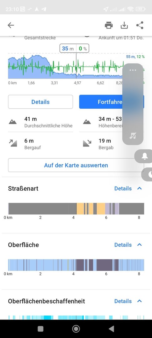

Als erstes würde ich gern die Höhenangaben ausblenden.

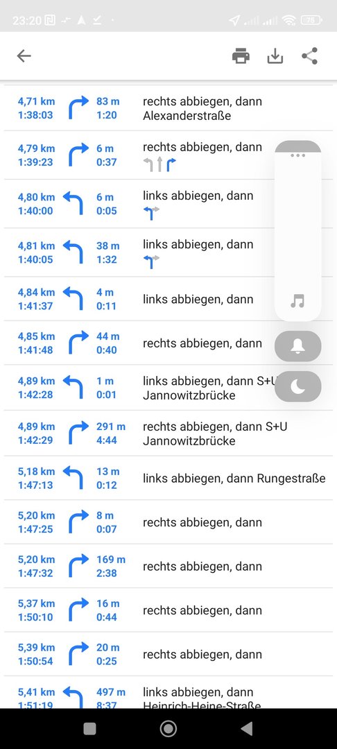

Dann weiß ich nicht, wo ich die Route in Textform anzeigen lassen kann.
Also laufe Straße X bis Straße y biege rechts ab, usw.
Welche Höhenangaben meinst du? Die Höhe deiner aktuellen Position oder Höhenlinien?
Schritt für Schrittbeschreibung kannst du bei der Routenplanung unter Details anschauen. Da kannst du sie dann sogar ausdrucken.
ich meine die Grafik oben im Screenshot.
Bei Details steht rechts. Links usw. und die
Straßennamen? einige Straßennamen werden angezeigt.

Die Grafik kann man glaube ich nicht ausblenden. Ich wüsste auch nicht weshalb. Stören sollte sie nicht.

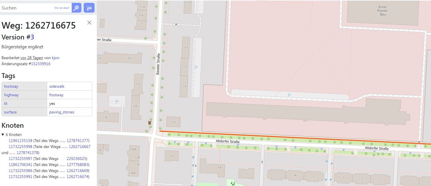

Ist das eine Route für Fußgänger oder Radfahrer? Kann es sein, dass hier Fahrrad- oder Fußgängerwege genommen wurden, die in der OSM separat eingezeichnet sind? Weil die haben normalerweise keinen Namen.

Genau das ist eigentlich nicht der Fall. Hier ein Beispiel, damit es verständlicher ist:
Dieser Fußgängerweg (dicke Linie) verläuft zwar parallel zu einer Straße, hat aber wie man sieht keinen Namen.
Keine Ahnung, ob solche Wege offiziell den Namen der Straße haben, an der sie verlaufen, ich denke aber eher nicht. Osmand müsste bez. des Namens daher an der eigentlichen Straße orientieren. Ich weiß nicht, ob man das zuverlässig hinbekommen kann, aber das wäre ein Verbesserungsvorschlag für die Entwickler.
In diesem Beispiel ist es so, dass der Weg separat eingezeichnet ist, weil zwischen Weg und Straße noch ein eine (Grün-)Fläche dazwischen ist. Wäre die nicht, hätte man den Weg eher nicht separat eingezeichnet, sondern über zusätzliche Tags in der Straße.
Haben sie selbstverständlich, kann man im Liegenschaftskataster (hier als Beispiel NRW) sehen wenn zu einem Punkt die Sachdaten abgefragt werden, da steht dann auch die Größe der Fläche die markiert wurde.
