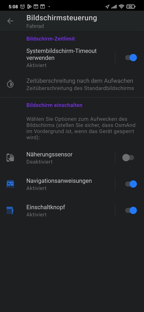

Ich habe im Osmand folgende Einstellungen, siehe Screenshot.
Den Näherungssensor habe ich deaktiviert.
Der Grund: unterbreche ich die Tour und schließe das Rad ab um in einen Supermarkt oder so zu gehen nehm ich natürlich das Smartphone mit. Es steckt dann in einer Tasche und dann soll das Display abgeschaltet sein.
Wenn ich während der Fahrt auf das Display schauen möchte drücke ich den Einschaltkopf. Damit komme ich gut klar.
Testweise aber mal den Näherungssensor eingeschaltet: funktioniert tadellos mit einer aufgeklebten Antireflex Folie.
Das wichtigste ist mir das das Display automatisch einschaltet bei Abbiegehinweis und wieder automatisch ausgeht nach 15sec.
