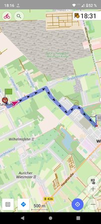

@almir
Funktioniert denn bei OSMand die Routenberechnung und Darstellung der Route (s. Bild 1) ? Kannst Du die Route über die Simulation anschauen ?

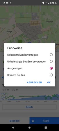

Hast Du mal die verschiedenen Routenoptionen ausprobiert (s. Bild 2) ?
