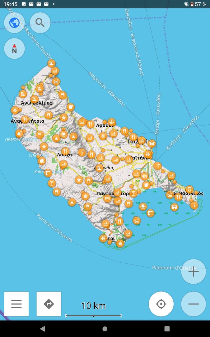

Das geht doch schon lange ist ist total genial. das meinte ich mit Punktfeldern
die kann man sogar exportieren und Anderen zur Verfügung stellen
(Edit POI Filters, sync POI Filters between devices, export/import POI Filters · Issue #1305 · osmandapp/OsmAnd)
und es werden auch die selektierten POIs alle fein angesagt

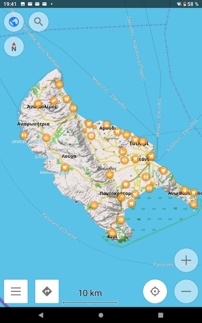

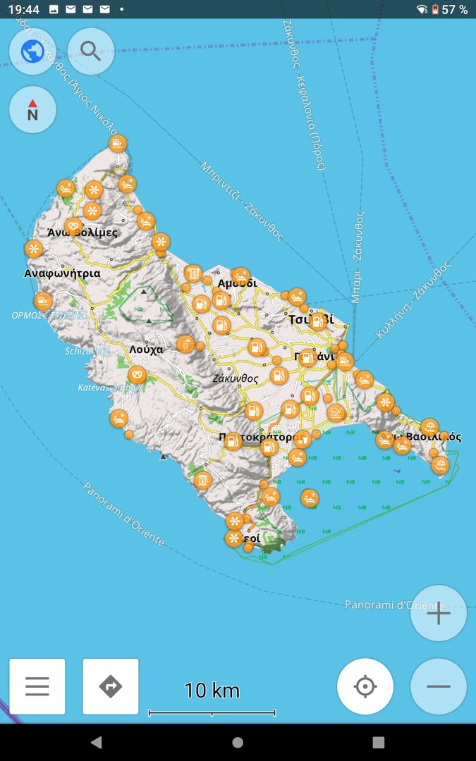

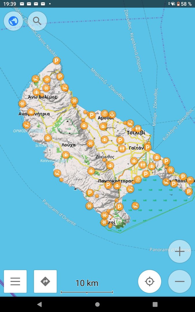

1 Punktfeld für die Fahrt
1 Punktfeld fürs Übernachten usw (z.B. Wanderparkplätze , Aussichtürme usw.)
1 Punktfeld Ausflugsziele
1 Punktfeld Einkauf
  • POIFeldExportOSMAND_05-01-23.zip
Ja, leider ist es etwas umständlich gelöst. Es wäre besser, wenn man sich nicht erst durch Untermenüs hangeln muss.
Hat das bei dir auch so eine schlechte Performance wie wenn du es über die Favoriten löst? Weil dann wird eher nichts zu machen sein.
Nein, (beim schnellsten Tablet jedenfalls nicht)
weil die Punktfelder für die Fahrt, Übernachten, Ausflugsziele, Einkauf der allgemeinen POIs
sind nur in ihren speziellen Situationen aktiviert
und bei anderen Arbeiten deaktiviert und bremsen definitiv nicht
