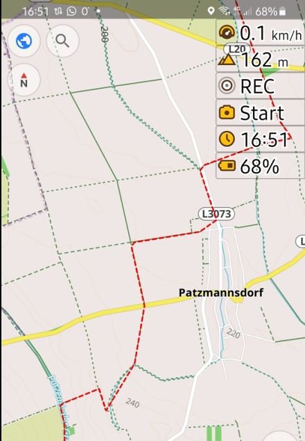

Ich kann die Einstellung der Liniendarstellung "gestrichelt" nicht mehr finden...?
Bin mir 100% sicher, dass das im Track Menü, wo auch Farbe, Linienstärke, usw. zu finden sind, war.
Meine Vermutung ist, dass das in der aktuellen Version 4.1.9 irgendwie "verschwunden" ist.

Habe gerade ein Handy mit Osmand 3.x. hervorgekramt.
Aber da sehe ich diese Linienart auch nicht.
Stehe gerade vor einem Rätsel, weil ich einige Tracks mit gestrichelter Linie habe...
Irgendwas verwirrt mich da gerade sehr.

Einige nur. Das hat aber schon seine Richtigkeit, denn diese hatte ich selbst so erstellt. Nun wollte ich wieder Tracks so - eben gestrichelt - darstellen und finde partout nicht heraus, wie das geht/ging.
Habe beim Support angefragt - in Osmand gibt es keine gestrichelte Linie...
Bin ratlos, wie ich das vollbracht hatte.

Soweit ich das jetzt mal nachvollziehen konnte, sind diese Daten aus TT Quo Vadis importierte Routen und Tracks.
Hierbei werden in Osmand die QV-Tracks als durchgehende Linie, die QV-Routen aber gestrichelt dargestellt!
Und ab hier unterscheidet Osmand nur noch etwas halbherzig. Unter "Meine Orte>Tracks" werden Routen und Tracks noch verschieden, jeweils unter "Routen" oder eben "Tracks", abgelegt. Beim Editieren selbiger aber gibt es keine "Routen" mehr, da heisst alles nur mehr "Track...": Im Bearbeitungsmenü einer Route heisst es "Track folgen", Track editieren", "Track umbenennen". Obwohl es kein Track, sondern eine Route ist.
Ist übrigens bei aus Locus importierten Daten genauso.
