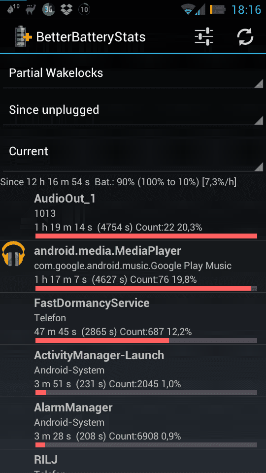

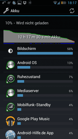

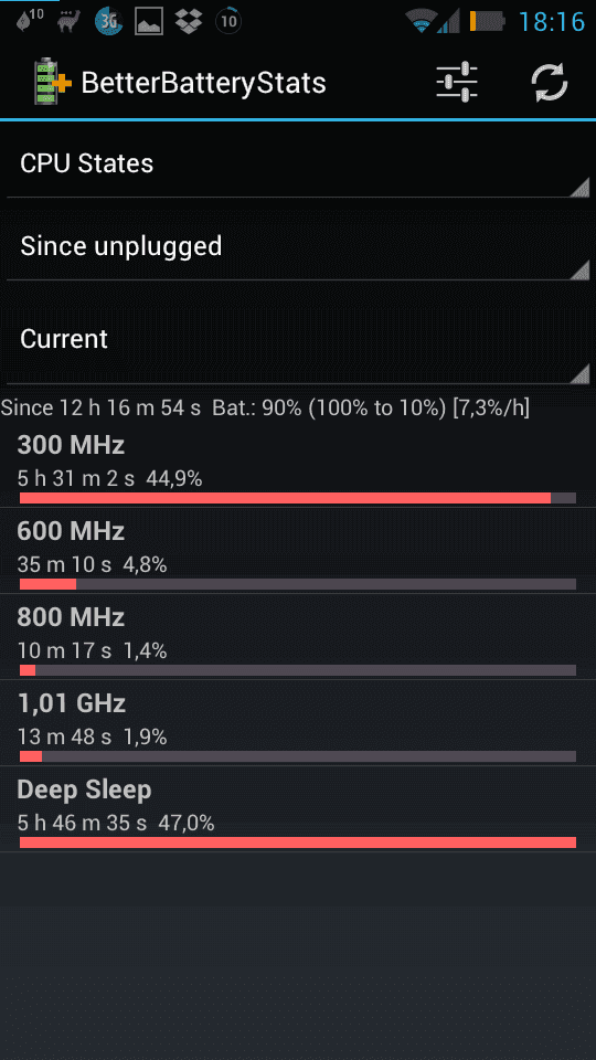

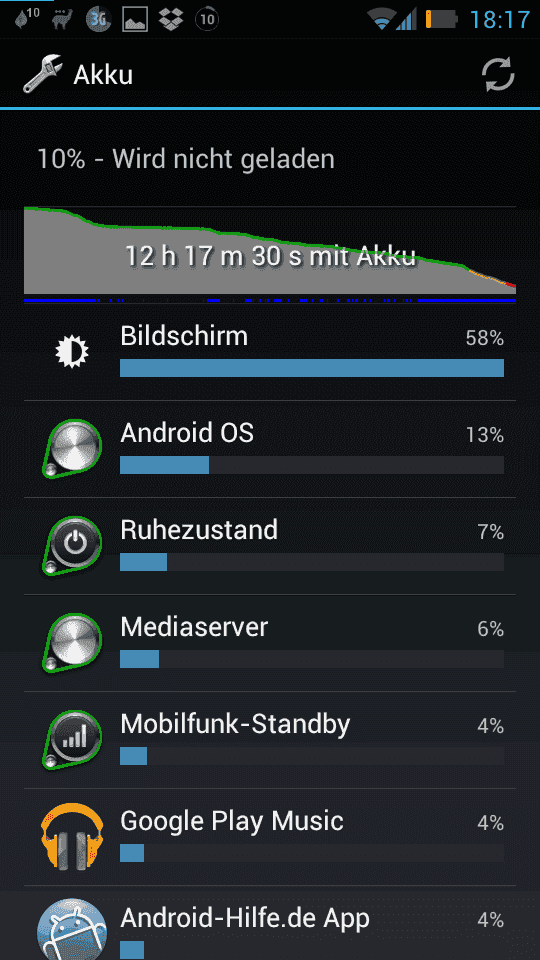

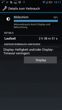

So mein ergebnis von heute in bildern

uhm...aus den Bildwern werde ich nicht wirklich schlau ;)

So installier dir better battery stats
und reboote und beobachte die partial wakelocks und ob es in den deep sleep geht wenn du es nicht benutzst^^
ich weiß es ist schwer ein neues Gerät nicht zu benutzen
Aber das Problem unter ics ist das die kombi autosync und 3g den deep sleep modus durch wakelocks verhindert

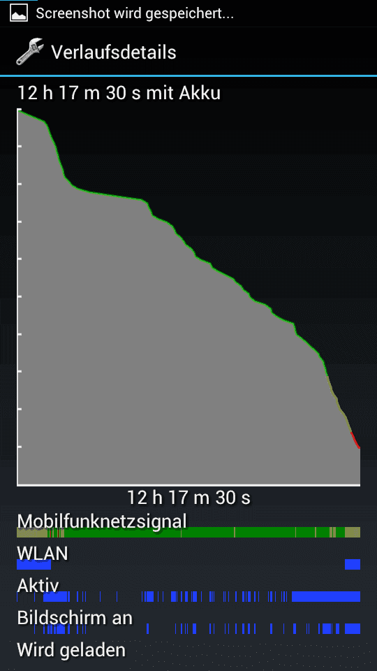

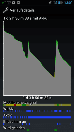

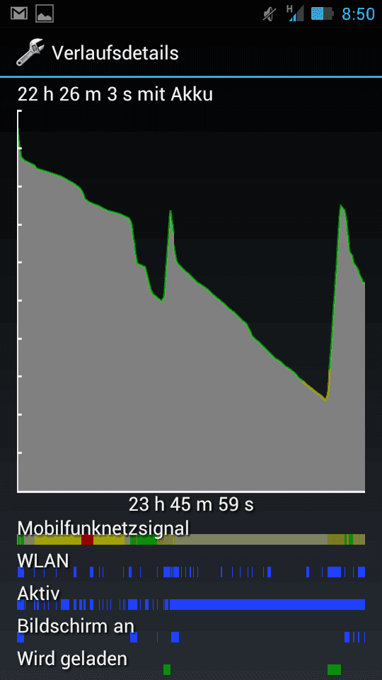

Mit dem neuen Update (siehe anderer Thread) lösen meine bisherigen Greenpower Einstellungen das Problem nicht mehr. Also kaputtgeupdatet - zumindest laut "Aktiv"-Anzeige. Ob der Verbrauch jetzt auch wieder so extrem ist werde ich mal in den nächsten Stunden testen.

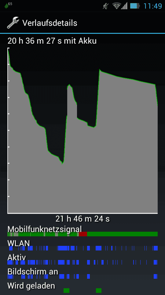

Bei mir scheint sich nichts verändert zu haben. Gestern Abend musste ich laden um das Update zu machen, ansonsten wie gewöhnlich mit Green Power.
Bei mir sieht es auch aus wie beim Jungen Mann ;)
Also ist nicht daueraktiv. Evtl eine App, die das Ding die ganze Zeit wach hällt?
Sew
Habt ihr die Standardeinstellungen bei Greenpower? Ich hatte Autosync verwalten und Datenverkehr überprüfen rot. Jetzt mal wieder alles grün.
Edit: Mit "Autosync verwalten" schläft es nun wieder.
