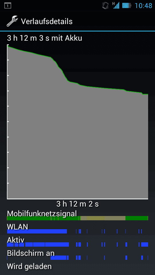

Erster Test heute morgen erfolgreich: "GreenPower Free" installiert ... Außerdem habe ich WLAN manuell abgeschaltet als ich zu Hause weg bin ... Seitdem schläft es wenn der Bildschirm aus ist! Wäre also eine Lösung. Gut wäre natürlich trotzdem rauszufinden was das Problem wirklich auslöst.

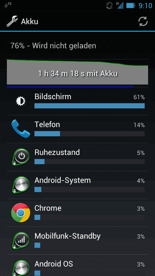

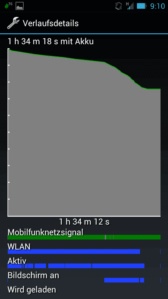

Auf dem zweiten Screenshot sieht man genau den Zeitpunkt an dem es begonnen hat mit abgeschaltetem Bildschirm auch inaktiv zu werden. Seitdem ist "Telefon" auch immer weiter gegenüber dem "Bildschirm" zurückgefallen. Man sieht auch wie nun kaum mehr Akkuladung verloren geht im Vergleich zu den ersten zwei Dritteln wo es immer aktiv blieb.

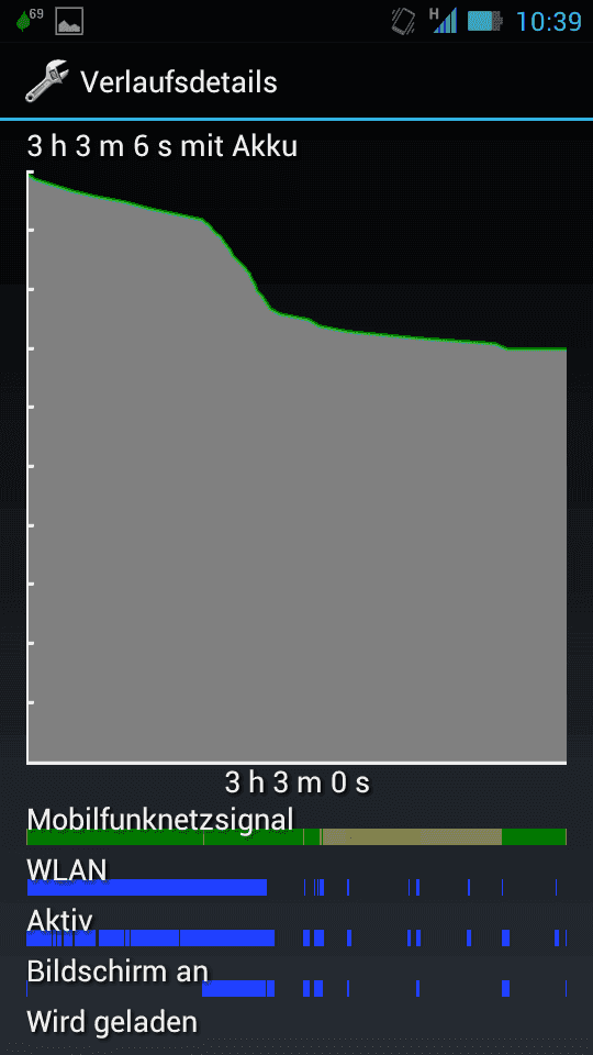

Nächster Versuch ist jetzt mal GreenPower wieder aus (Screenshot zeigt schön wie viel besser es jetzt ist).
Also Greenpower ist nötig. Ohne bleibt es wieder aktiv und frisst.

Screenshot zeigt wie es seit Exit von GreenPower wieder aktiv bleibt.
