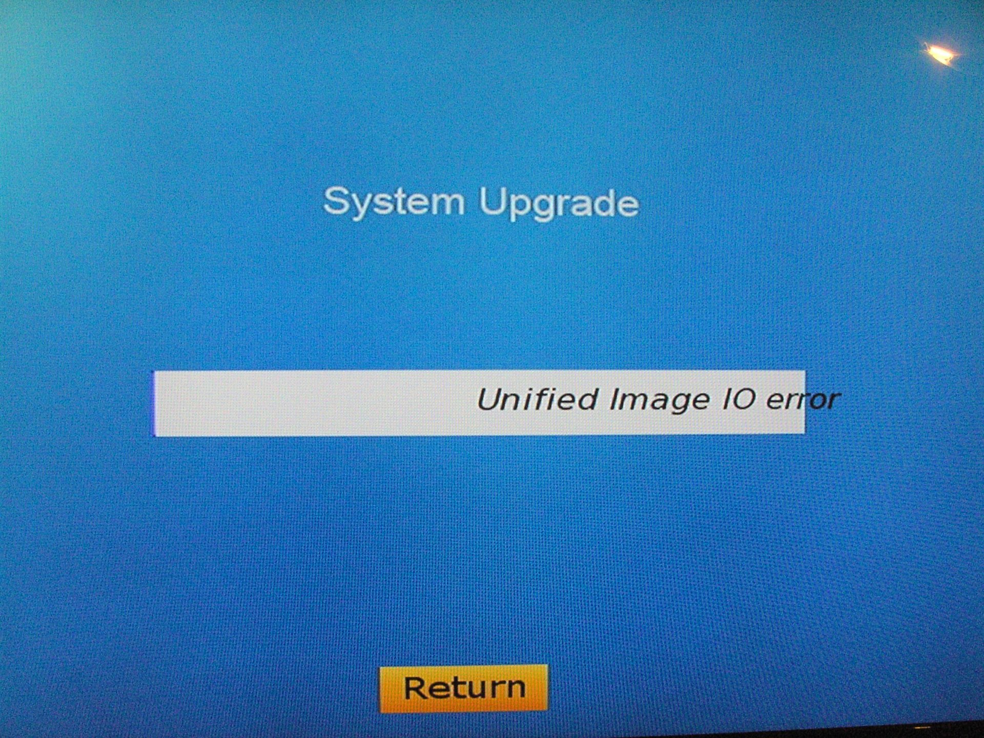

Tja, hat sich dann wohl kein anderer getraut: Hier das Ergebnis Deines Skriptes im Bild. Ich gehe jetzt ins Bett, war gestern lang genug! :sleep:
Gute Nacht!
Ich weiß grade nicht ob ich das positiv oder negativ sehen soll. Zum einen habe ich einen Fehler erwartet, weil ich das Image gelöscht habe.
Zum anderen habe ich eigentlich die Initialisierung gelöscht.
Möglicherweise führt er die lokalen Script auf der Box aus(was ziemlich dämlich wäre). Ich mache nachher mal ein neues Update wo ich die Grafiken von der OU_Burner-GUI ändere.
Und gib mir mal bitte die Ausgabe von 'ls /data/local/tmp'. Wenn die Dateien testfile.txt und test2.txt nicht vorhanden sind, kann es folgende Problemursachen geben:
- die Scripts wurden nicht ausgeführt
- die data-Partition war noch nicht gemountet

M1cha schrieb:
So, ein neues Test-Update:
Multiupload.com - upload your files to multiple file hosting sites!
Habe das Hintergrundbild und die Farbe vom Return-Button geändert.
Hoffentlich funktionierts...
:sad::sad::sad: ... leider die selbe Ausgabe wir zuvor: "Unified Image IO Error"
@ alle hier: Ich bitte dringend jemanden, das Script ebenfalls zu probieren! Aufgrund meiner zahlreichen Versuche, die Box zu rooten, bekommen wir bei mir vielleicht nicht Ergebnisse, die sich auf alle übertragen lassen. Micha kann natürlich keine Garantie geben, das nichts passiert. Ich auch nicht, aber ich halte das Skript ebenfalls für harmlos.
Lasst uns nicht hängen, wir tun das schließlich für Euch alle!
commissario
