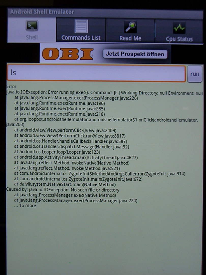

Boahh - sitze hier mit dicken Augen, weil ich das "1-click-root.app (= Universal Androot v1.6.2 beta 5)" bis in die Nacht ausprobiert habe! Bin aber leider erfolglos geblieben ;-((
Wenn man das App startet, kommt nach kurzer Zeit eine Erfolgsmeldung, dass das Gerät gerootet wurde. Rootet man mit Installation des "Superusers", ist außer "su" keine weitere Datei mehr in /system/bin erkennbar. Ich denke nicht, dass das so richtig ist, zudem bringt die Box ja "su" selbst mit.
Aber egal: Bei beiden Varianten spielen meine Terminals verrückt! "Better-Terminal-pro" schmiert direkt beim Aufruf ab, egal ob ich es (gem.Einstellung) als "root" oder "user" starten lasse. Die "Android-Shell" gibt bei jedem Befehl kryptische Fehlermeldungen, ihr ist offensichtlich unklar, in welchem Pfad sie sich befindet (siehe Bild).
Ein "cd" - egal wohin - bringt sie dann ebenfalls zum Absturz :-(
Es müsste hier jemand das Script noch einmal mit dem "Terminal Pro" testen, um sicher zu gehen, dass es wirklich nicht funktioniert. (Das "Terminal Pro" läuft bei mir nicht mehr, was mit meinem geschilderten Problem zusammenhängt, dass die vor dem Zurücksetzen installierten Programme nach dem Zurücksetzen trotz Neuinstallation nicht mehr laufen).

Ja, diese RootApp ist wohl nicht so optimal. Wird auch daran liegen dass sie seit 2010 nicht mehr weiterentwickelt wurde.
Am besten mache ich nachher mal ein Tutorial wie man die Schritte, die SuperOneClick automatisch durchführt manuell machen kann. Dann sieht man auch an welcher Stelle es hakt.

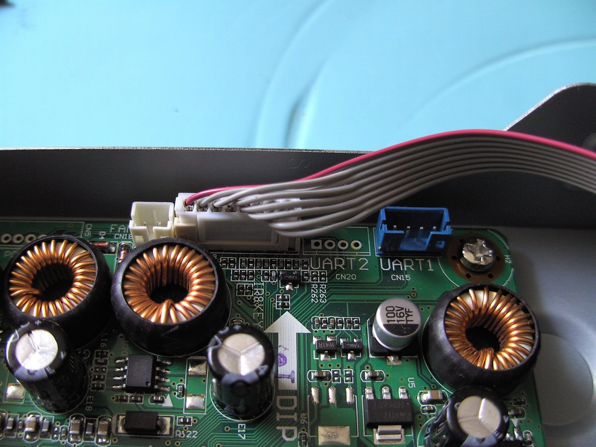

Hallo Micha, welches Datenblatt meinst Du?
Zu dem Stecker "CN 19": Meinst Du den zwischen FAN und UART? Der führt zum Einschalter, siehe Bilder. Bringt uns also auch nicht weiter ;-((
Wollte noch den UART ausmessen, aber leider hat mein Multimeter schlapp gemacht. Wird wohl zu wenig benutzt ;-)) Jedenfalls hat einmal die "3.3" aufgeblitzt, somit hätten wir vermutlich die Standardbelegung (von links, wo der FAN-Anschluss ist, nach rechts)
"VCC - TX - RX - GND"
Werde mir wohl bei Conrad 'ne neue USB -UART bzw. -SPI-Bridge besorgen, meine alte kann ich nicht mehr finden, die hat sich wohl jemand "ausgeborgt" ;(
Vielleicht hast Du aber damit recht, das die Box per USB programmiert worden ist! Pearl wird ja wohl nicht jede Box geöffnet haben, um die Software aufzuspielen. Allerdings könnte das natürlich auch der Hersteller nach Überarbeitung der Software durch Pearl gemacht haben. Dann wären wieder der UART und der SPI im Spiel.
Ich werde wohl doch 'mal nach alten USB-Kabeln suchen.....

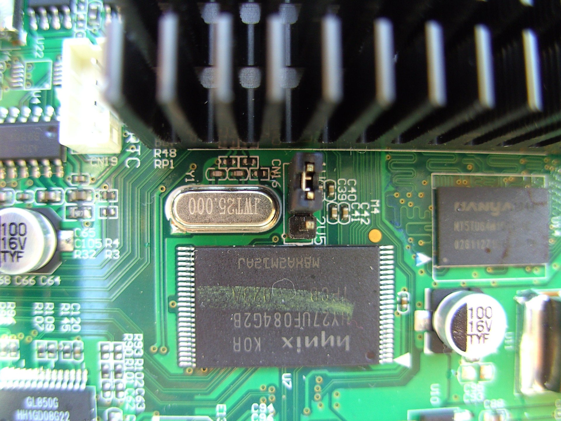

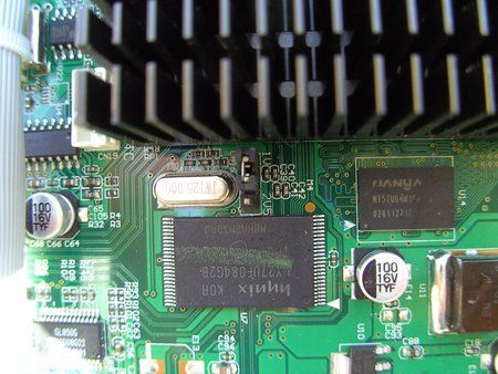

... interessant auch der Jumper in der Nähe des Prozessors! Hat den noch keiner bemerkt? So dicht neben dem Prozessor und einem Quarz könnte hier die Drosselung auf 800 MHz hardwareseitig realisiert worden sein! Ich traue mich aber nicht.... :o
commissario

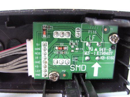

Ich meine den Stecker, den ich in dem Bild aus diesem Beitrag mit der Nr.10 markiert habe:
https://www.android-hilfe.de/forum/...eorit-mmb-322.85297-page-17.html#post-1348352
Wäre cool, wenn du den auch mal messen könntest. Wenn meine Theorie stimmt, müsste einer Ground sein, einer ein Spannungseingang und 2 Datenkanäle.
Das würde zum UART passen. Müsste man mal an mit einem Wandler(PC nutzt 5V und UART 3,3V) an den seriellen Port von einem PC anschließen und prüfen, was man damit so alles machen kann.
Nachtrag: Von dem Jumper würde ich auch die Finger lassen, bis wir mehr wissen. Mit Root müssten wir theoretisch eh hochtakten können.
Nachtrag2: Sagmal steht an dem weißen Stecker den ich meine, tatsächlich RTC? Würde für mich jetzt RealTimeClock heißen. Aber sowas steht normalerweise doch nur an chips.

Der JUMPER neben dem Quarz und dem Flash-Ram hat zwei Spannungsbezeichnungen laut Großbild Platine: Links 1V (1 Volt) und rechts 2V5 (2,5 Volt):
1 Volt oder 2,5 Volt? Was wird damit bewirkt?
Steht im Auslieferungszustand auf 1 Volt...
