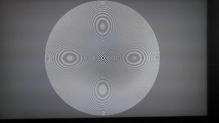

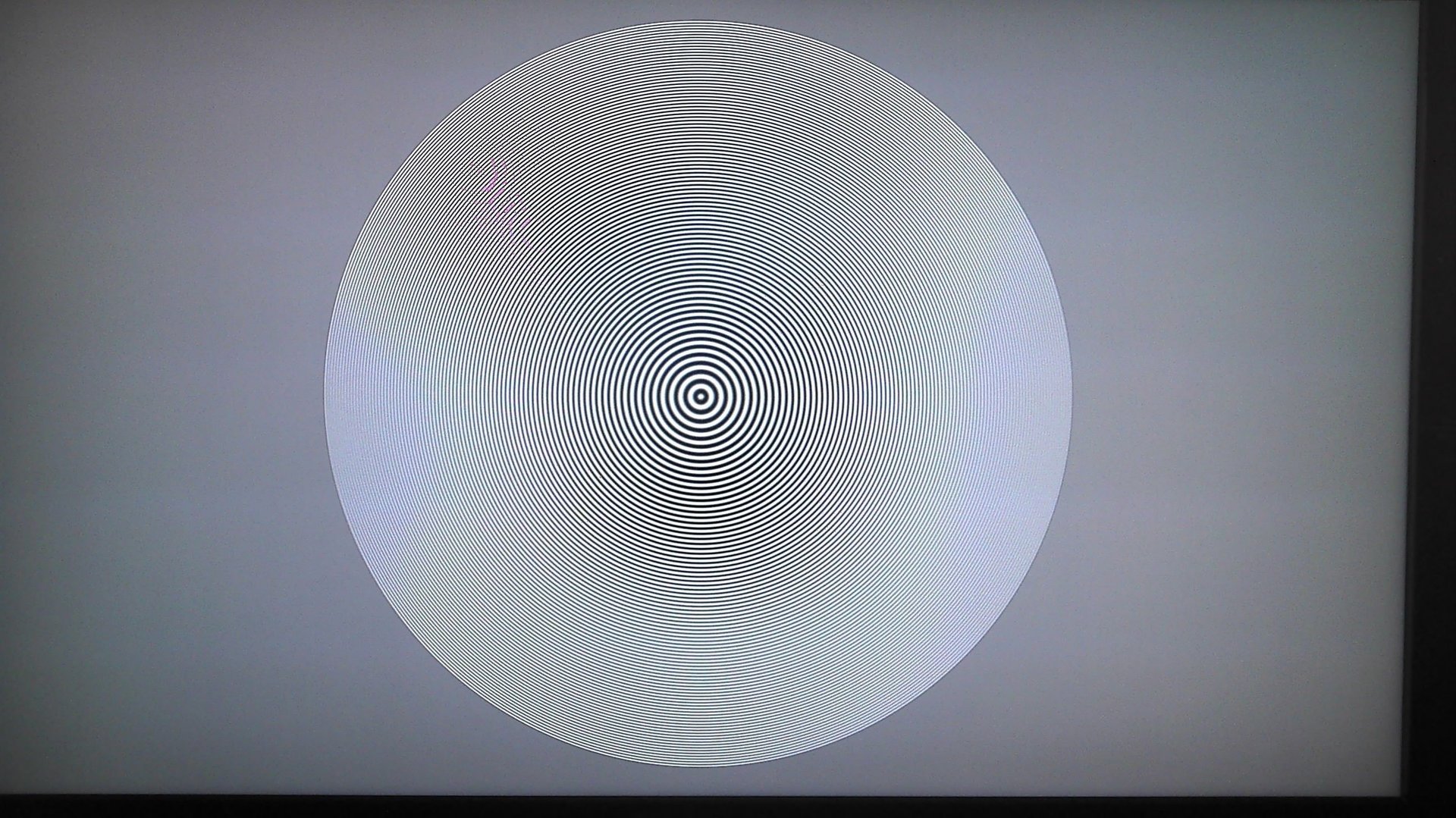

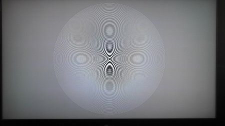

Habe mal ein Testbild über den MVPlayer(der BDP-GUI) anzeigen lassen.
Diese scheint ebenfalls zu skalieren.
Habe auch vergleichsBilder mit meinem Laptop gemacht. Dieser hat zwar nur VGA aber die Qualität unterscheidet sich kaum von HDMI.
Und nun kommt der Hammer Laptop(VGA)720p ist besser als BOX(HDMI)1080p. Also scheint die Auflösung noch viel niedriger zu sein. Ausserdem sind die Farben etwas verfälscht.
1) Laptop, 720p
2) Laptop, 1080p
3) Box, 1080p
Tipp auf Originalgrösse heranzoomen, sonst sieht man den Unterschied weil das dann von eurem PC aus skaliert wird.

Bezüglich der pixelgenauen Wiedergabe bei 1080p oder 720p:
Neben der Bildauflösung kann man bei den Bildeinstellungen auch die Bildgrösse (die Bildränder) einstellen. Da wird also eine leichte Skalierung vorgenommen, die man erstmal sozusagen auf "randlos" stellen muss. Dies wird leider nicht angezeigt, sondern kann nur probiert werden. Mit dem werksseitig voreingestellten leichten Over/Underscan wird eine pixeltreue Wiedergabe wohl nicht zu erwarten sein.
Ich werde das mal genauer untersuchen.
Schönen Abend noch...
In Bezug auf meine Test kann ich diese Aussage bestätigen. Da man den Bildschirmrand nie 100% einstellen kann, hat man immer leichte Verzerrungen.

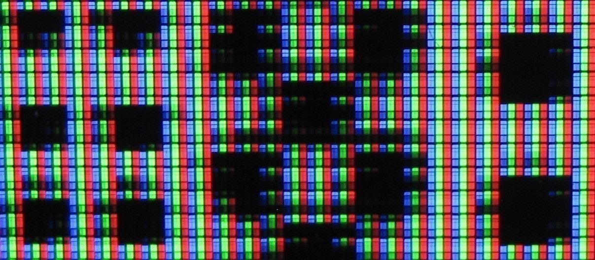

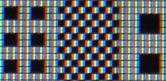

Am besten schneidet mein Laptop mit dem Testbild ab. Der Laptop hat nur einen VGA-Ausgang.
Laptop mit VGA-Ausgang
und zum Vergleich die TV-Box über HDMI 1080p
Die Einzelbildpunkte kann die TV-Box gar nicht auflösen.
Und auch die 2x2 und 3x3 Bildpunktquader werden nicht völlig "scharf" wiedergegeben.
