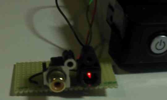

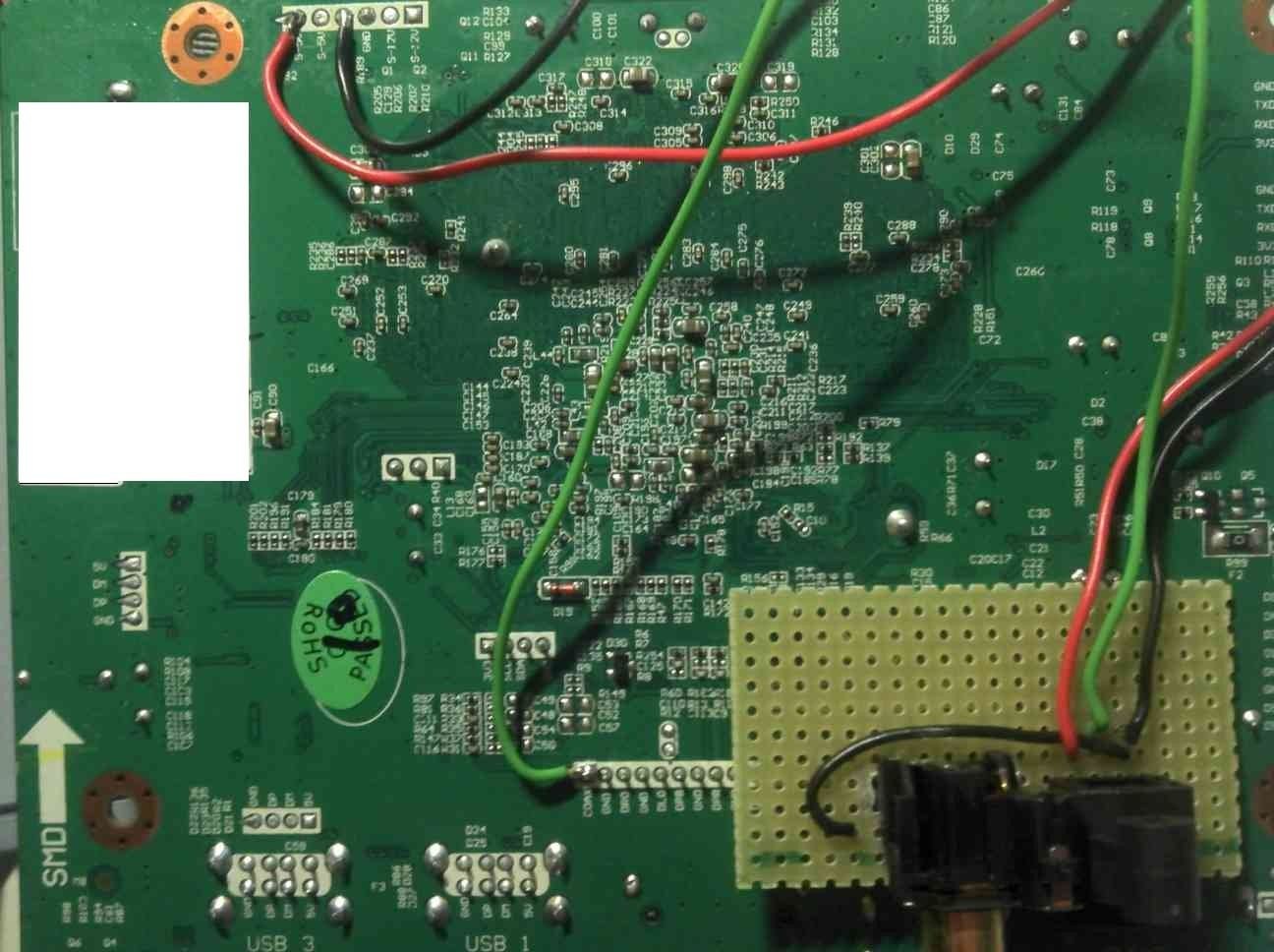

S/PDIF läuft!
Habe nun endlich mal Zeit gehabt mich um S/PDIF zu kümmern.
Erstmal habe ich einen Test mit Krokoklemmen direkt auf Coax gemacht. Das Potential von 3,5V deutet zwar eigentlich eher auf optisch hin, aber mein Receiver hat es verkraftet. Sauberer Ton!
Ich hatte noch einen defekten DVD-Player auf dem Dachboden, da habe ich den Transmitter ausgelötet, gleich die Coaxbuchse auch noch mitgenommen.

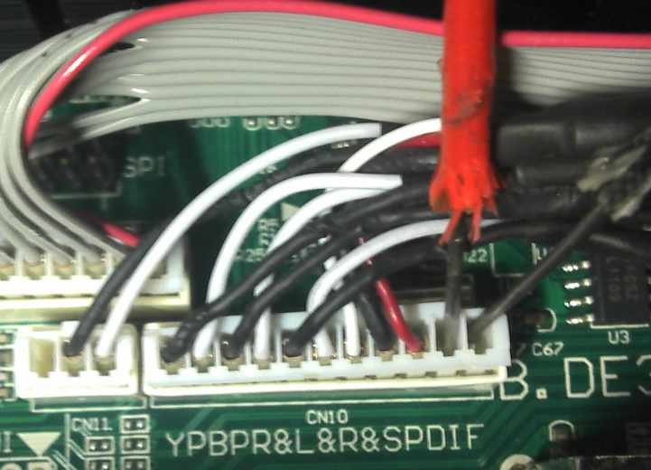

Beides auf Lochrasterplatine gelötet, Versorgungsspannung für den Transmitter vom Poweranschluss SATA genommen und den Signaleingang an S/PDIF Pin gelötet. Der ist interessanterweise auf der Rückseite mit "COAX" beschriftet. Soweit ich das bisher rausgefunden habe, sollte das Potential für COAX aber ca. 0,5V betragen. Ich habe auf der Lochrasterplatine noch Platz gelassen, da kann dann noch eine Pegelanpassung erfolgen. COAX brauche ich erstmal nicht.
Eingeschaltet, Transmitter leuchtet ROT !! Musik ausgewählt, optisches Kabel angeschlossen, und Ton!:thumbup:

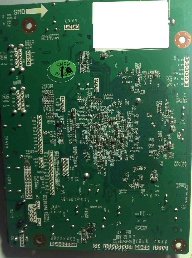

S/PDIF
noch ein paar Bilder zum Umbau.
