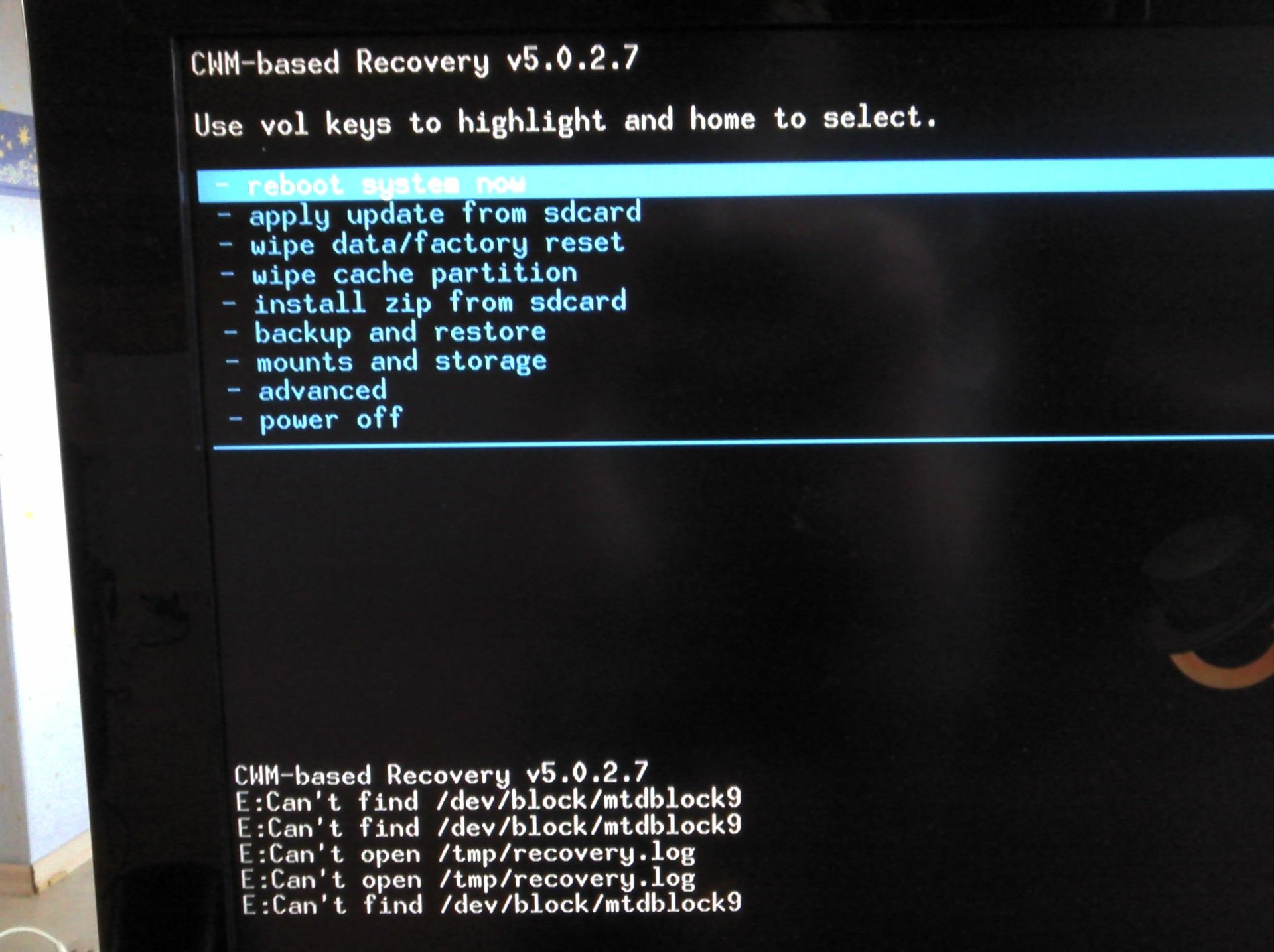

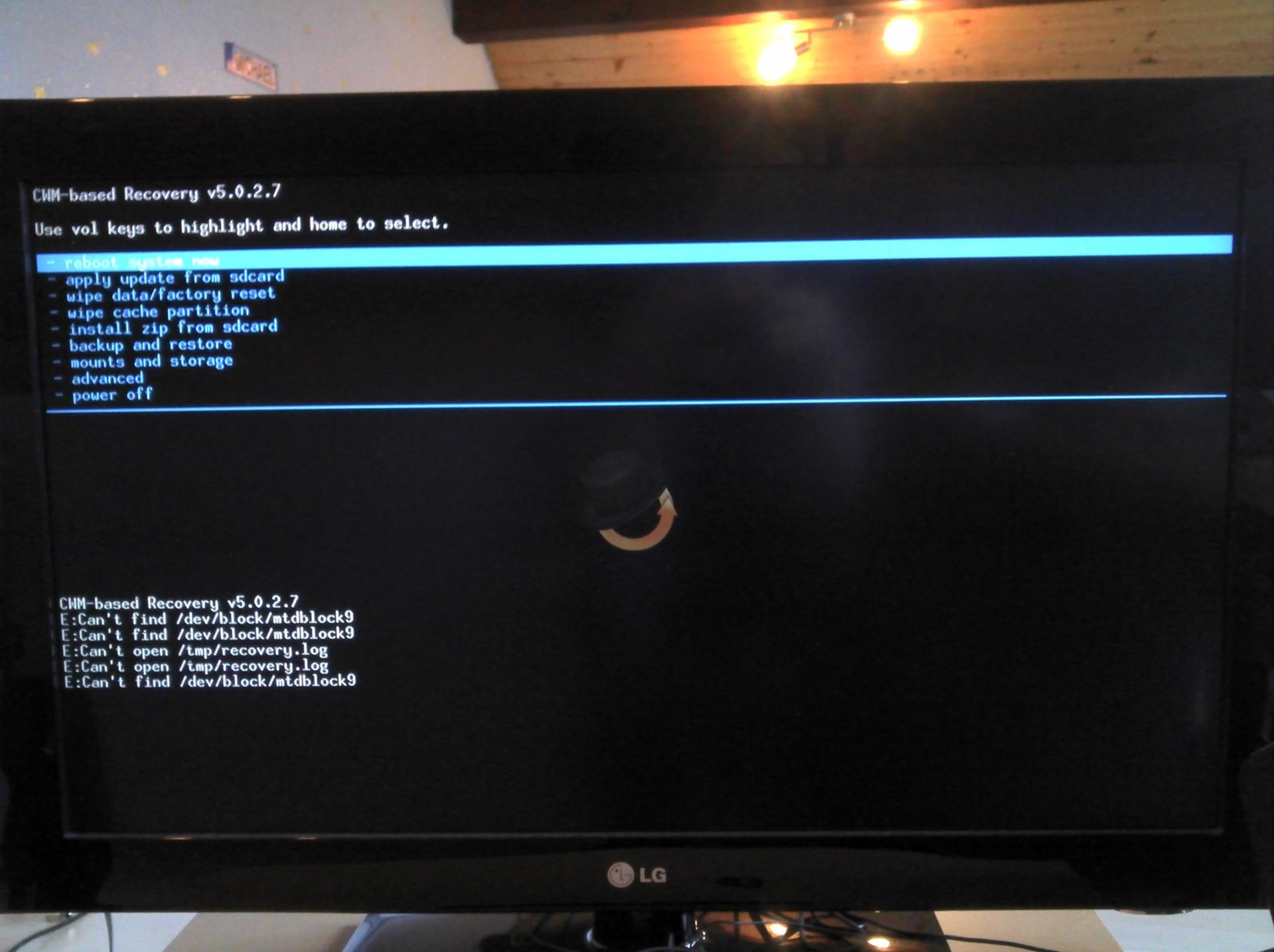

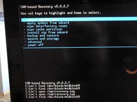

Ich habs geschafft CWM(ClockworkModRecovery) für die Box zu kompilieren.
Läuft allerdings noch auf dem laufenden Android-System weshalb ich wenig testen kann. Für mehr brauchen wir den Kernel-Source.
Habe mal ein paar Bilder angehängt :)

PS: CWM erkennt nun alle Partitionen und kann ein Nandroid-Backup erstellen.
Ich muss mal gucken was ich dem erzähle woher er die "sdkarte" nehmen soll. Schließlich haben wir ja dne SD-Slots und die Möglichkeit von USB-Sticks.
