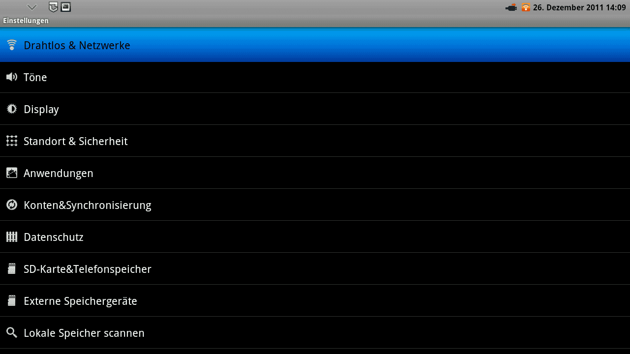

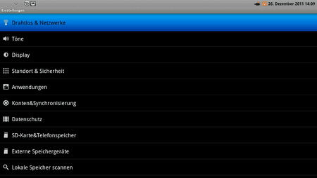

Habe eine App geschrieben, die das versteckte Einstellungen-Menü öffnet wie man es von jedem Android-Handy kennt.
Downloadlink ist im ersten Post.
Nachtrag: Wenn ich über das Versteckte Menü Toneinstellungen->Akustische-Auswahl aktiviere höre ich ganz deutlich, dass der Sound verzögert ist. Muss Pearl auf jeden Fall beheben.
