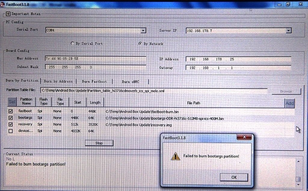

Ich bleibe nach etwa 5min immer beim selben Fehler hängen.
Schalte mal die Firewall aus und probier es nochmals ... achja gaube nicht das das Gateway stimmt bei dem Subnet (bei mir hat es aber überhaupt keine Wirkung) ...
Wenns nicht hilft die letzen sinnvollen Logging-Einträge posten ...

Shakyamuni schrieb:
Kann ich mir irgendwie nich vorstellen, ne Feuerwand meldet sich zu Beginn oder garnich
Nicht probiert? Auch das Logging nicht gepostet? Wie soll dann geholfen werden ... naja ...
(Wie ich weiter oben schon geschrieben habe, hat sich bei mir die Firewall auch an der selben stelle eingeschaltet und hat sich nicht gemeldet ... war bei mir das Problem, ist auch an der Stelle stehen geblieben ...)
