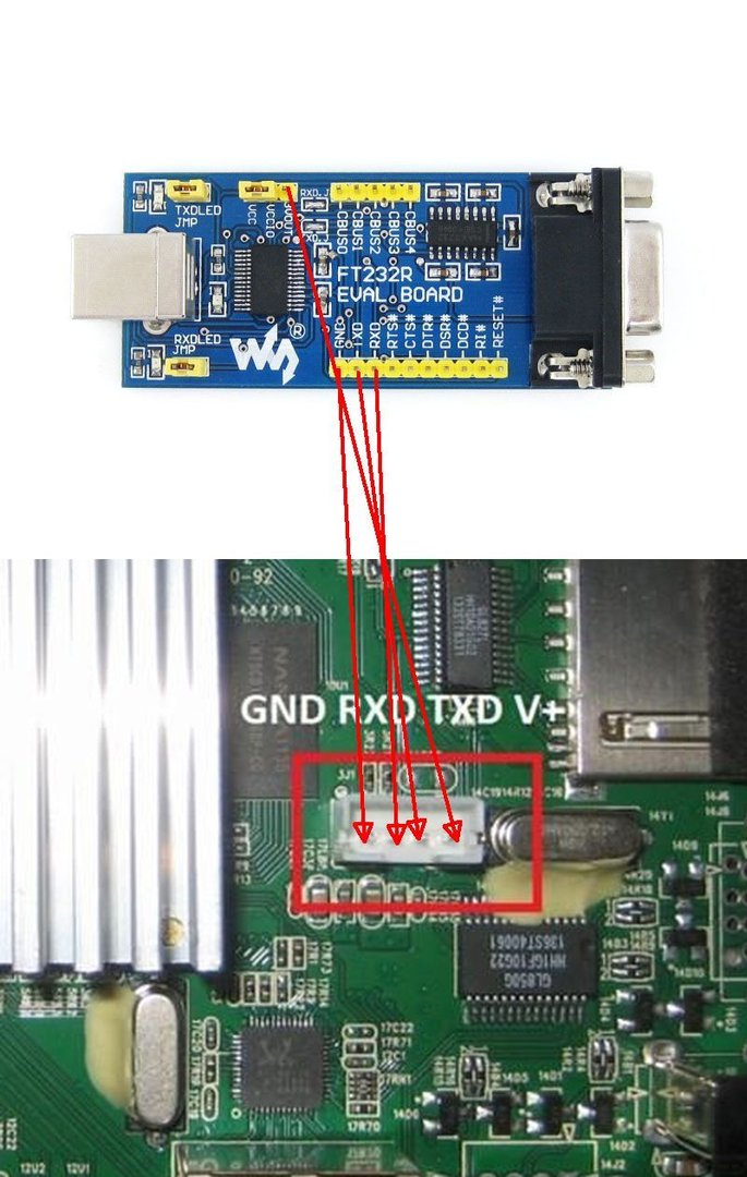

Auch ich hab so mein Problem mit dem Update....
Ich habe ein FTR232 Board, dass ich entsprechend blgd. Foto mit der Box verbunden habe.
Wenn ich V++ nicht verbinde, tut sich gar nichts, wenn ich V++ mit dem 3,3V Ausgang am FTR232 Board verbinde, kommt sobald ich den Strom an der Box anschliesse erhalte ich ebenfalls sofort eine Liste von Fehlermeldungen mit
failed to download file
failed to burn Partition
etc.
Hat jemand für mich ne Idee, oder kann ich das gar nicht mit dem FTR232 Board ?

Ich habe gestern die Box auch nochmals geflashed und habe auch wieder meine Mühen gehabt:
- Die Lösung USB - Seriell funktioniert generell nicht an jedem USB Port, einfach durch probieren
- Nicht jede Fastboot Version funktioniert, bei mir funzt letztendlich nur die 3.1.8 vom ursprünglichen Update Paket in diesem Thread, andere gehen bei mir nicht
Die Meldung "failed to download files" deutet darauf hin, dass die Kommunikation zur Box schief läuft (ich tippe eher auf Treiber-Problem). 3.3V brauchst du übrigens nicht anschließen, nur GND und die beiden Signalleitungen.
Also einfach andere USB-Ports und Rechner durch probieren ...
Habs jetzt geschafft....
Tatsächlich nen anderen USB Port genommen und das FastBoot 3.1 !.
