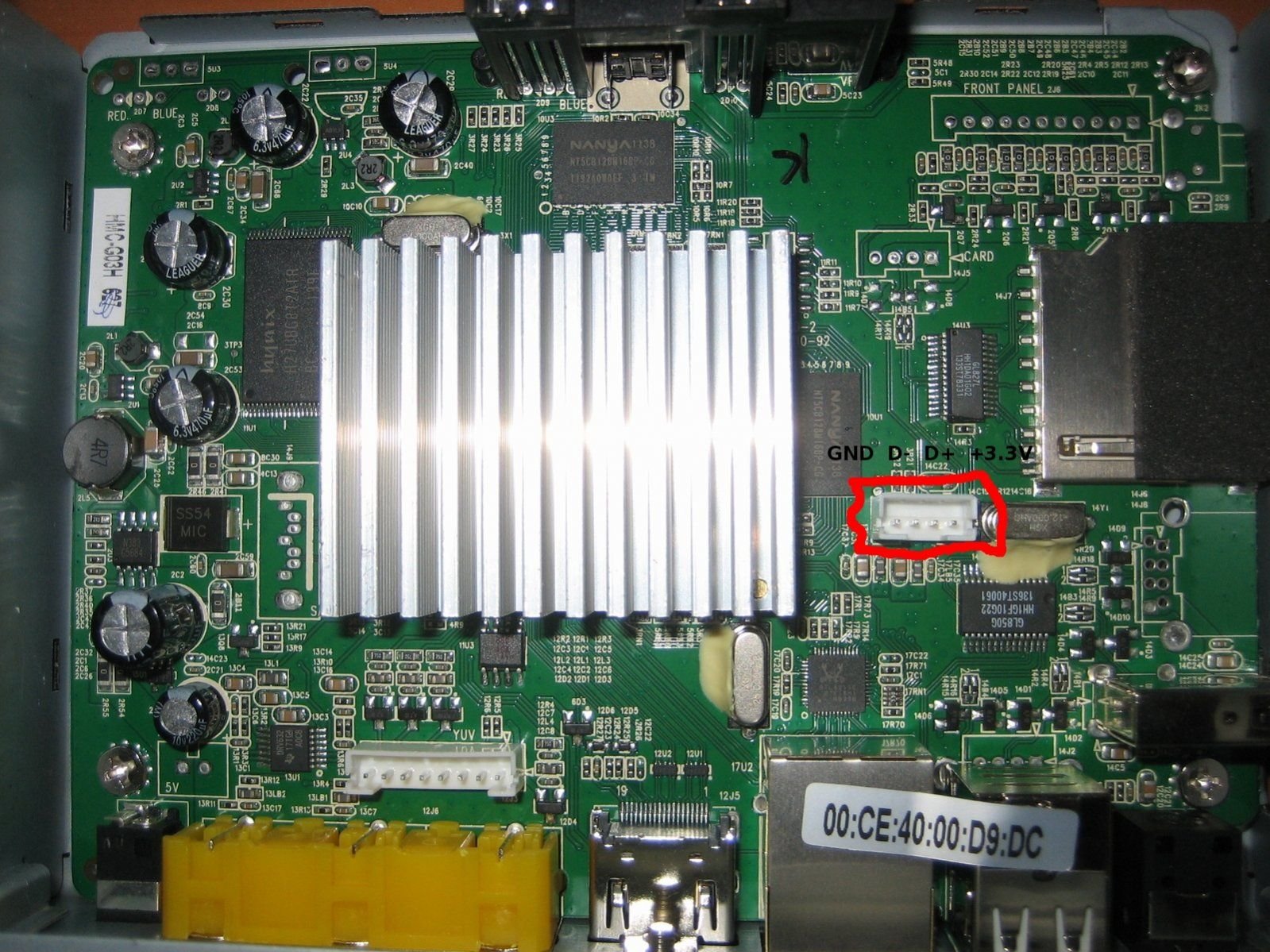

hallo M1cha ! ich hätte ein paar fragen ? - ich danke dir gleich für die antworten !
Die weisse SteckerLeiste auf der Platine der Box ist ein 3.3Volt UART/Serial -Port. Man benötigt einen Adpater auf RS232 oder direkt auf USB um über diesen Anschluss die Box mit dem PC zu verbinden. welche steckleiste ? kannst du das bitte am bild makieren ?
http://www.abload.de/img/img_2400hyklw.jpg
was meinst du mit "adapterplatine" ??
In diesem Post im Anhang ist das bearbeitete Foto.
Habe auch mal die Pinbelegung drangeschrieben bin mir aber nicht mehr ganz sicher - das sollte man nochmal nachmessen.
Ja die haben den Adapter halt in Form einer Platine vom Hersteller. Ich habe ein altes Samsung Handykabel genommen was im Prinzip nur UART3.3v->USB ist. Ich glaube das nennt man TTL->USB. Am besten mal danach googlen.
Ich benutzte ein solches Kabel schon seit der MMB322 um Bootloader-Zugriff zu erhalten.

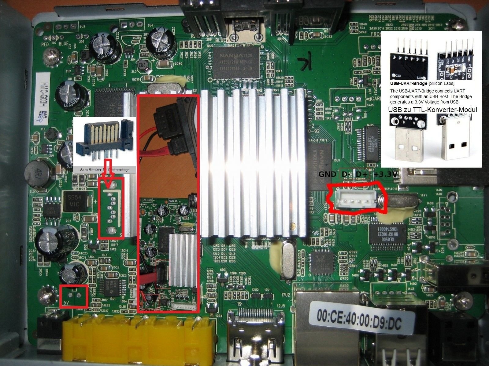

ein bild sagt mehr als tausend worte !!! - ich denke D+ & D- gehören vertauscht !

Bestell dir einfach son Interface - mach auf die Büchse - achte peinlich darauf keinen Kurzschluss zu fabrizieren - +D und -D sind unkritisch wenn die verdreht werden (dann flasht es halt nicht) lediglich Masse und 3,3 Volt MÜSSEN STIMMEN (wobei ich mir denke das man die 3,3 V nicht benötigt da das Interface ja über USB vom PC gespeißt wird - zum Programmieren ist eigentlich Masse -D +D ausreichend - es sei denn der Programmiermodus überprüft ob 3,3 Volt anliegen) Ich werde die 3,3 V Verbindung auf jeden Fall erstmal weglassen!
