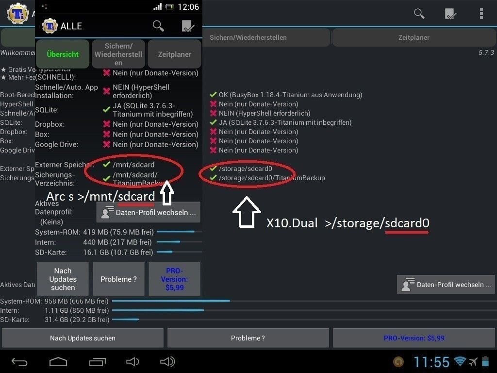

Daraufhin habe ich nochmal die Speicherorte überprüft. Zum Vergleich habe ich mir wieder mein Arc s geschnappt (dort geht das verschieben) und per Titanium backup die Speicherorte angeguckt.
Ich hänge das Bild mal mit an, evtl. kann einer mit mehr Ahnung daraus was ableiten...

Wenn man ja nur wüsste ob es nicht doch einfach nur von JB verhindert wird und es somit auch kein Bug ist. Es sind ja alle X10.Dual betroffen wenn ich mich nicht irre. :unsure:
