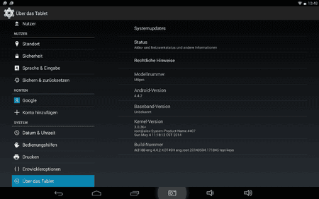

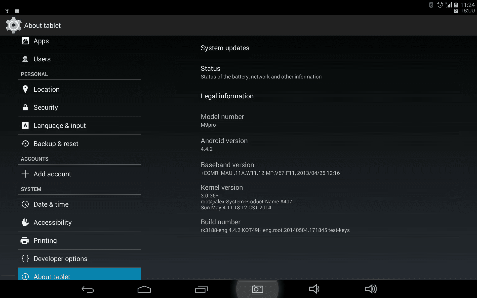

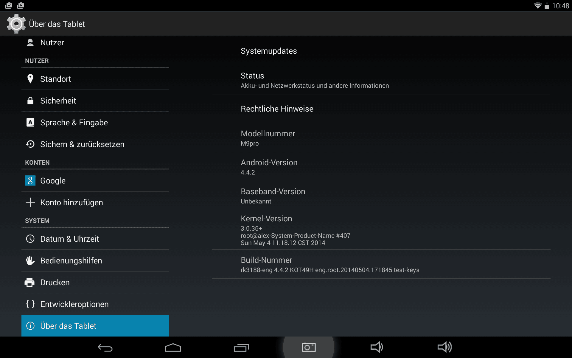

Hast du diese Angaben unter " Einstellungen / Über das Tablet" ?
Mach mal ein Screenshot und stell in hoch!!

Hi
hier der gewünschte screenshot. Ich hoffe, es ist die richtige Version
Gruss
Taggi
Also die richtige Firmware ist es!!!!:thumbsup:
Ich empfehlen dir jetzt nach der neuen Anleitung die an meinem vorigen Post hängt(pipoubdate.doc) nochmals zu Flashen!!!

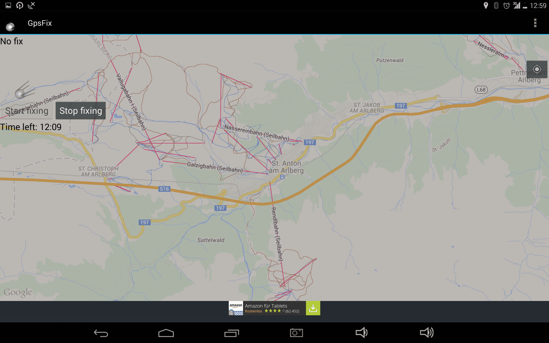

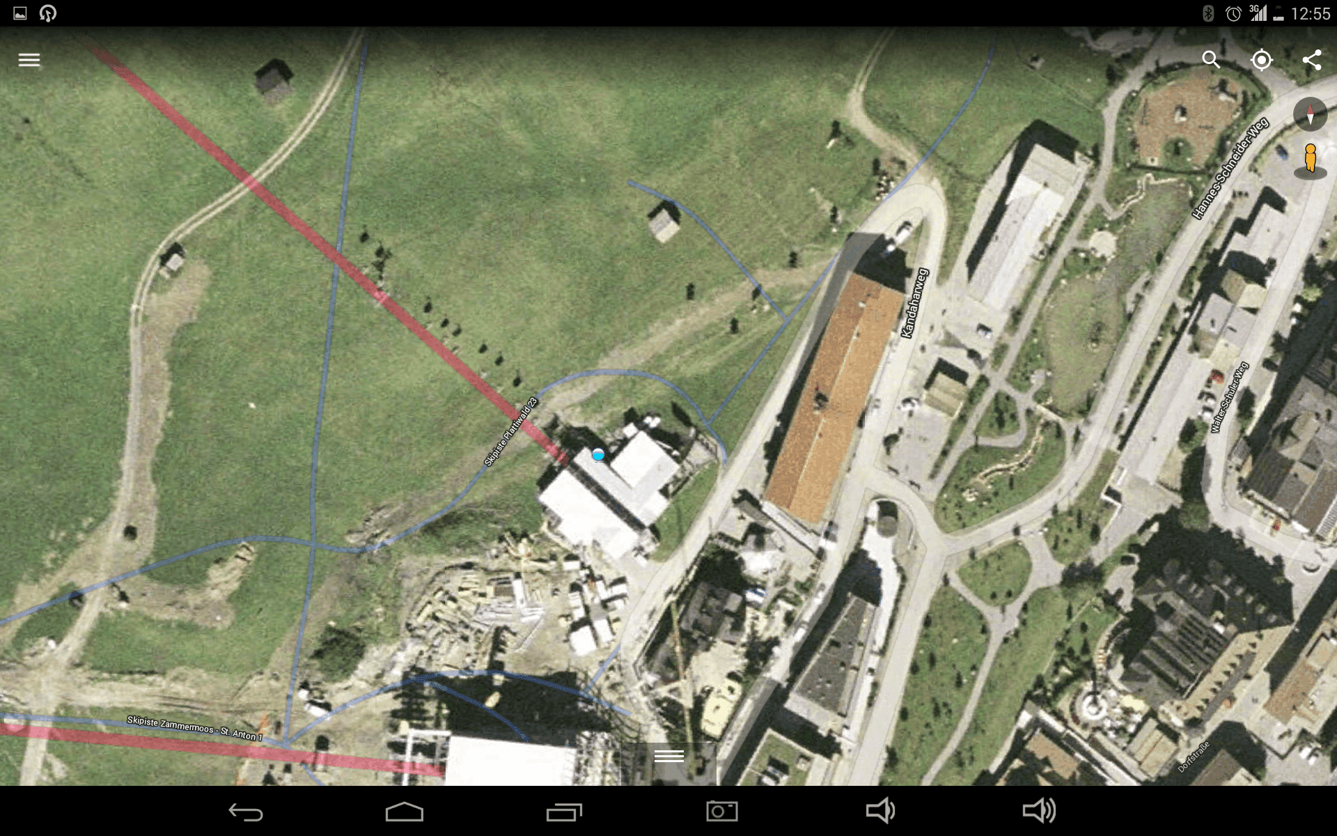

Wenn ich Gpsfix laufenlasse hab ich auch keinen Satelliten!

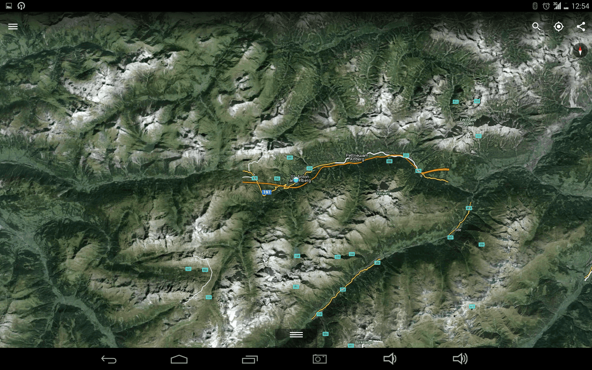

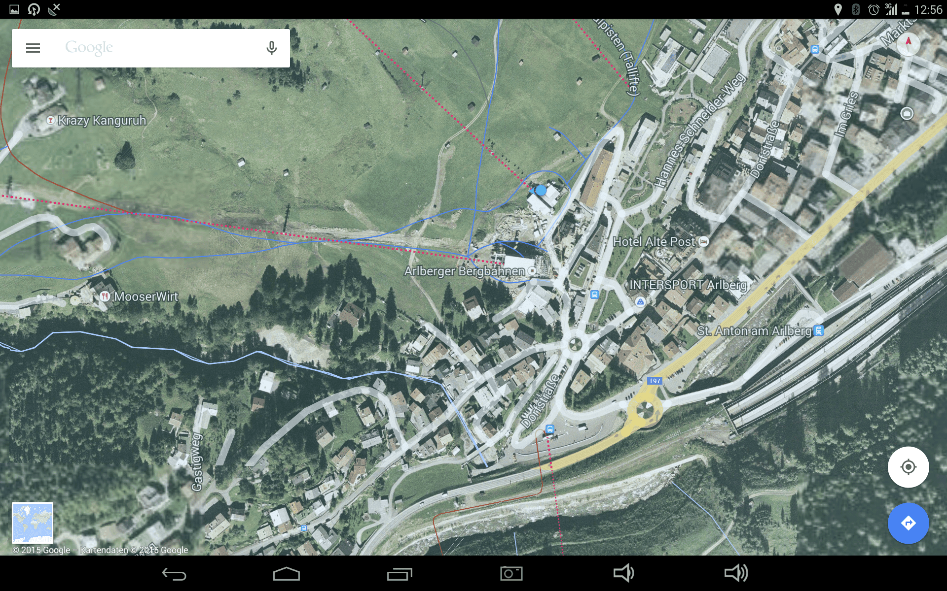

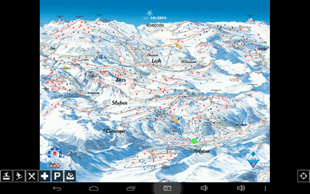

GPS funzt trotzdem!!!
Hab flighradar24, fährt, navi,diverse skiapps alles funzt auf vier, fünf Meter!!
Vergiss gpsfix und teste reale apps!!
Hier ein paar Bilder!!
Gpsfix null !!!!!!!
Vier unterschiedliche apps!!
Alle andern stimmen genau!!!:thumbsup:
Zwei unterschiedliche apps auf den Meter!!:thumbsup::thumbsup::thumbsup:
