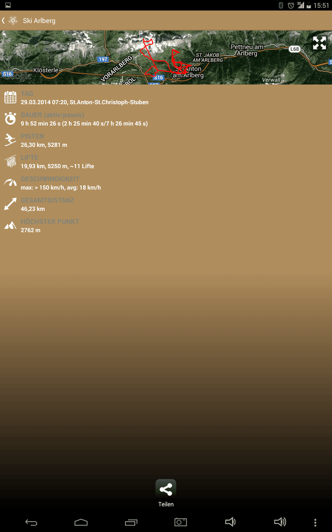

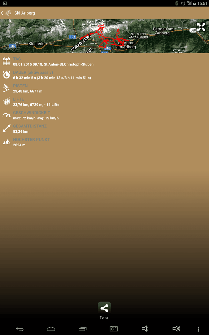

Hallo Ulli!!!
Also ich bin mit dem GPS voll zufrieden(dank kasty)
Ich nutzes viel beim skifahren!
Tablet im Rucksack!
Siehe ersten drei Bilder!!

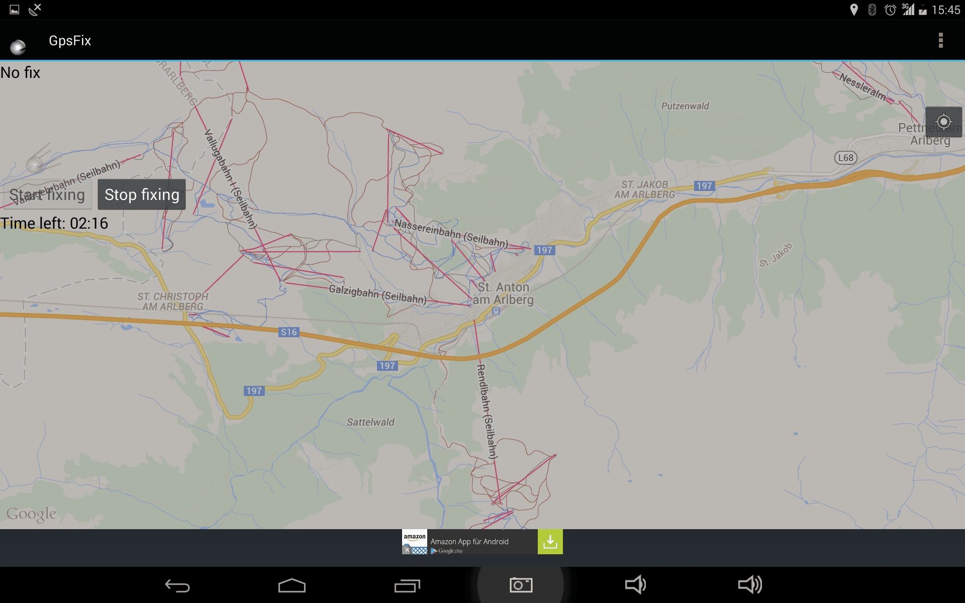

Also ich hab jetzt nochmals den sch........ fix und ein zweites sch..........GPSsuchdingsda rennen lassen!!
Bei offenem Fenster in der Schihütte bei minus 8 Grad!!
Gerät auf der Fensterbank mit freier Sicht zum blauen Himmel!!
Nachher Stunde und gefühlten drei Stunden immer noch kein Sattelit!!:confused2::confused2:
Siehe Bild vier und fünf!!!!!
Vermutlich Gerät eingefroren!!! Lol:flapper:
ABER:
Standort auf der Ski Arlberg APP auf drei Meter genau!!!:thumbsup:
