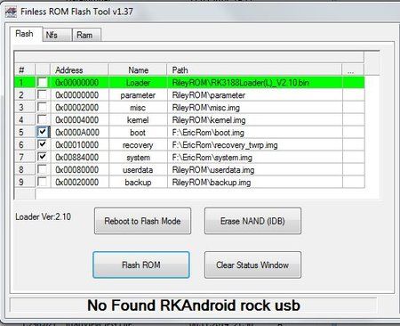

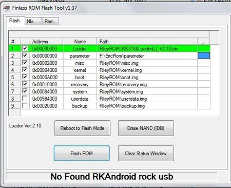

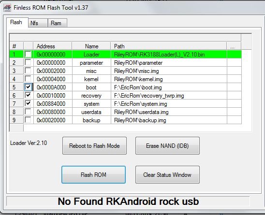

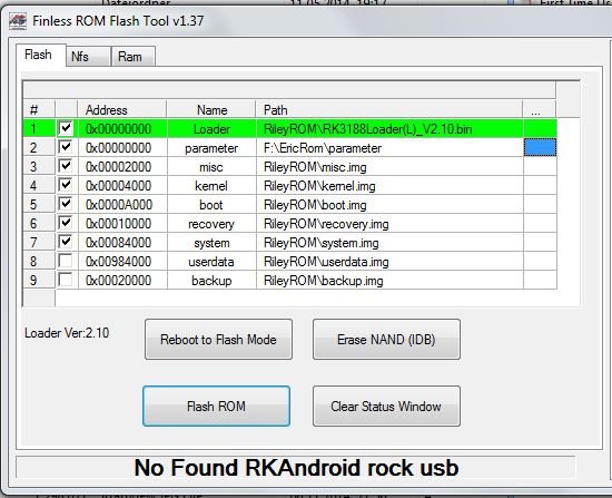

Ich fasse zur Sicherheit die Schritte zum Installieren deines CM11-Roms noch einmal zusammen:
  1. flashen des Riley-Rom 3.0.1 mit dem Finless Rom Flash Tool v1.37 wobei aber die Riley-Parameter-Datei durch deine Parameter-Datei ersetzt wird
  2. System booten
  3. Neustart in den Bootloader-Modus
  4. Deine Dateien boot.img , system.img und recovery_twrp.img mit dem Finless Rom Flash Tool v1.37 flashen (ohne Parameter-Datei?)
  5. System booten
  6. Neustart ins TWRP-Recovery
  7. factory reset
  8. 4.4.4gapps.zip und supersu.zip installieren
  9. System booten
Kannst du bitte die Schritte noch einmal kontrollieren ob alles richtig ist. Danke im voraus und viel Erfolg bei deinen Rom-Entwicklungen.

Erstmal muss ich richtig stellen, das es sich noch nicht um meine sondern um Eric's alias emass293 handelt.
Und 2tens nimmst du Recovery.img und Parameter von Eric oder Recovery-twrp.IMG von Eric und eine Parameter-Datei von Riley (freaktab).
Wie es in der aktuellen Rom von Eric ist weiß ich noch nicht.
Gruß Matador (Daniel)

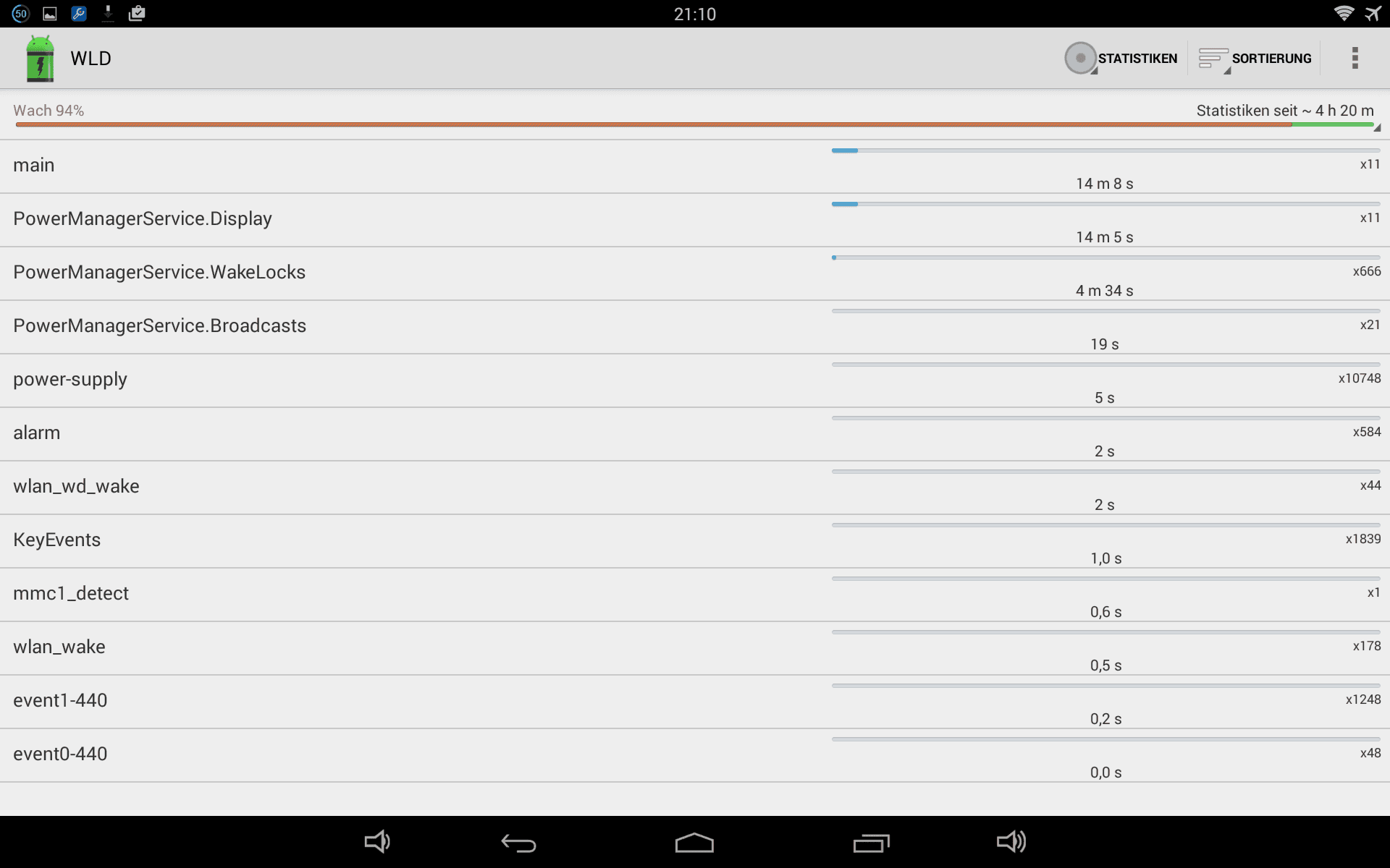

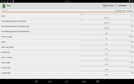

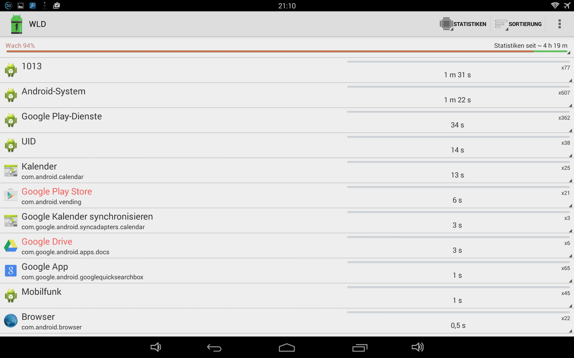

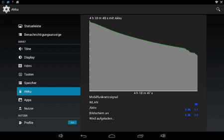

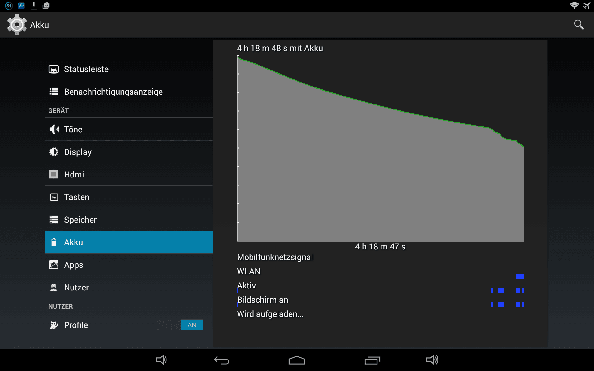

Ich habe ein massives Batterieproblem. Der Akku entlädt sich selbst im Standbymodus in windeseile. siehe screenshot
Ich habe schon alles ausgeschaltet (WLan. SIM, playstore..)
Irgendetwas verhindert den Tiefschlafmodus. Es wird aber nicht angezeigt wer oder was.:confused2:
