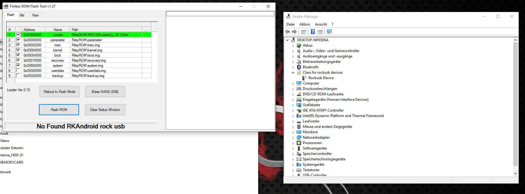

@uli-hh das mit den Treibern neu installieren hat trotzdem nicht geklappt, habe ein Screenshot angehängt, wie mein Tablet im Gerätemanager angezeigt wird.
(habe schon versucht einen neuen Treiber an für Rockusb_Device zu installieren, aber es hat trotzdem keine Auswirkung auf das Flashtool, egal ob es das von RileyROM ist oder das normale Rocketchip Batch Tool...)

@tim556
Schau dir noch einmal den first time user guide an. Da wird alles genau beschrieben, auch dein "Rockusb_Device".

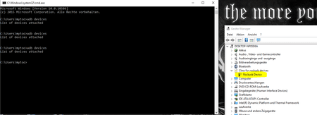

@uli-hh
Sieht schlecht aus mit meinem Tablet....
Wird nicht gefunden (Screenshot 1)
Ich habe mal angenommen, dass man den Befehl in cmd eingibt oder?

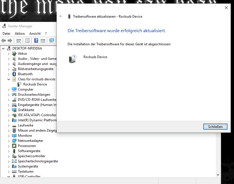

Habe noch mal versucht die Treiber zu aktualisieren (Screenshot 2)

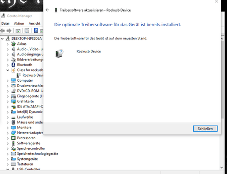

Und dann als es immer noch ein ?Rocketusb_Device war, habe ich noch mal versucht einen anderen Treiber zu installieren, da kommt, dass der optimale Treiber schon installiert sei (Screenshot 3).
Dann werde ich wohl morgen mal versuchen den NAND-Chip kurz zu schließen....
