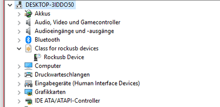

Danke für die Hilfe, leider habe ich wohl noch ein Treiber Problem, weil das Flashtool kein RK Device findet.
Ich habe Windows 10, 64 bit...
Im Gerätemanager sieht das so wie auf dem Ausschnitt im Anhang aus.
Hat jemand eine Idee?

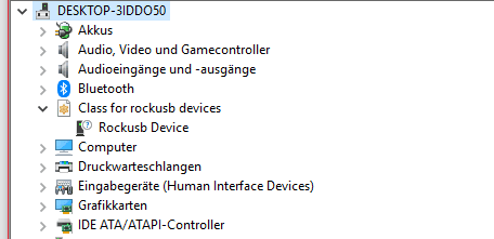

Es erscheint rosa Button unter Connected Devices“.
Jedoch fehlt nach wie vor im Gerätemanager ein Gerät „Rockusb Device“ um dort den Treiber manuell zu installieren für Win10, 64Bit.
Siehe dazu Screenshot 129,
  • Was ist die Ursache? Oder muss ich nach Verbindung von Tablet (USB)u. PC über USB Kabel u. den dazu notwendigen Eingaben zum Aufbau der USB Datenverbindung(USB-Verbindung, USB-Speicher aktivieren, OK, USB-Speicher in Verwendung) tätigen?
  • Gilt das Batch Tool nur für Win7?
  • Habe bereits 15 von 40 Seiten dieses Themas gelesen u. konnte hier bisher keine Lösung finden.
  • Bitte um Unterstützung zur Lösung dieses Problems.

Das M9 ist das unbekannte Gerät im Gerätemanager. Wenn du dieses unbekannte Gerät doppelt anklickst dann kannst du da dann auch die fehlenden Treiber manuell installieren.
Reaktionen: GT44

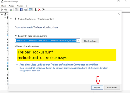

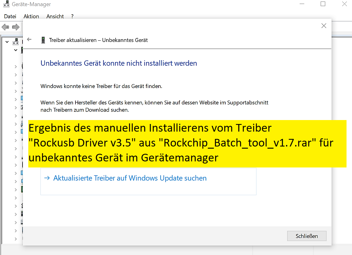

Versuche mit Rockchip_Batch_Tool_v1.7.rar hatten bei Win10 u. Win7, jeweils 64Bit Betriebssystemen keinen Erfolg beim manuellen
Installieren des Treibers für das unbekannte Gerät.Bei der Version 1.7 erschien nicht mal der rosa Button, welcher bei der Version 1.8 wenigstens noch angezeigt wird.Siehe Sreenshot 150.
Werde die anderen Möglichkeiten mit Rockchip Driver Assistant v4.7 noch testen.

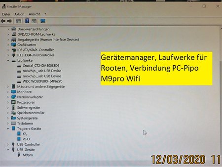

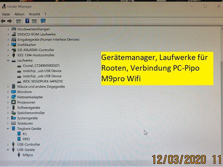

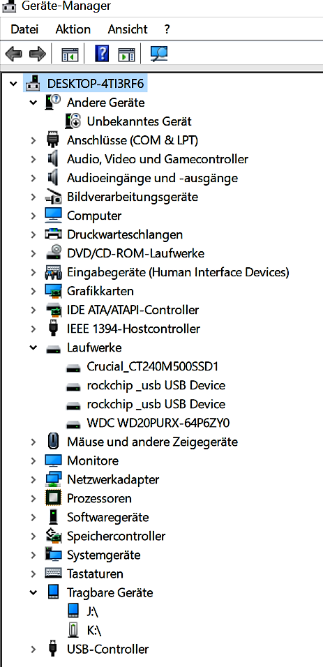

Hier noch meine Vorgeschichte zum Rooten meine Original ROM Android 4.4.2 auf Pipo M9pro Wifi.
Hatte aus Unkenntnis vor 2 Wochen versucht die Original ROM 4.4.2 zu rooten. Leider ohne Erfolg, da die Sicherheitslücke mit Android 4.4.2 geschlossen wurde u. damit kein einfacher Root mehr möglich ist.
Dabei habe ich 3 unterschiedliche Wege ausgeführt:
1. mit Universal AdbDriverSetup.msi
  • PC: PC starten
  • Programm UniversalAdbDriverSetup.msi starten, dann Auswahl von „Repair Universal Adb Driver“ vornehmen u. den Anweisungen folgen(finish) bis die Ausschrift: „Universal Adb Driver has been successfully installed“ erscheint u. mit Klick auf Button „Close“ die Installation des Treibers beenden.
Im Windows Geräte-Manager war nun der ADB-Device erscheinen, d.h. unter Laufwerke war jetzt folgendes 2x gestanden:
rockchip_usb USB Device
und unter USB Geräte->M9pro->Eigenschaften-> Details->“ADB-Gerät“ stehen
s. Bild 3055
USB Kabel
zwischen Tablet(Anschluss USB) u. PC anschließen
  • Pipo: USB-Verbindung durch Wischen von oben nach unten u. Klick auf „USB- Verbindung“ aktivieren, es erscheint unten rechts „USB-Speicher aktivieren“, darauf klicken u. den nun erscheinenden Hinweis mit Klick auf „OK“, bestätigen, es dauert ca. 1 Min. bis die Verbindung steht(wird angezeigt durch die Anzeige unten rechts
  • “ USB-Speicher deaktivieren“ u. oben rechts „USB-Speicher in Verwendung“)
  • PC: im Explorer erscheint unter Pipo J: der interne Speicher des Pipo u.
  • unter USB LW K: der externe Speicher des Pipo als SD Karte
- Root ausführen, dazu DansRoot.bat aus dem Original Ordner“DansRoot Script“ , wo noch die nach dem Entpacken alle Programme bzw. Dateien enthalten sind, starten u. den Anweisungen folgen, danach nach jedem Neustart des Pipo M9pro Wifi u. Neuverbindung USB mindestens 2 Minuten warten bis zur nächsten Eingabe
Resümee: keine erfolgreiches Rooten möglich, obwohl am Ende die Ausschrift kam:
„Echo--- your rockship device should now be rooted
Habe dann zur Kontrolle die App Root Checker auf dem Tablet ausgeführt, was mir dann bescheinigte, dass PipoM9 pro nicht gerootet ist.
  • 2. Versuch mit Towelroot scheiterte.
  • 3. Versuch mit Framaroot scheiterte ebenfalls.

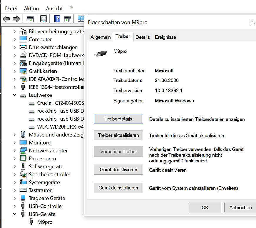

Fragen: A) muss ich, nachdem Pipo gebootet hat, die USB Verbindung u. den USB- Speicher aktivieren?
B) muss USB Debugging aktiviert sein?
  • C) muss ich die 2 Microsoft-Treiber unter Laufwerke( Bild 61) eventuell durch einen manuellen Treiber ersetzen?

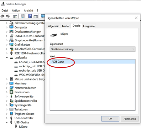

  • D) Oder muss ich bei USB Geräte->M9pro->Eigenschaften-> Details->“ADB-Gerät“ etwas ändern?(wenn USB Debugging aktiviert ist)
  • E) brauche ich den grünen Button für den Flash?(im RKBatch Tool)
  • F) warum ist bei mir kein „?Rockusb Device“ im Gerätemanager aufgeführt?
  • G) das im Gerätemanager aufgelistete „unbekannte Gerät“ ist nicht durch PIPO M9Pro entstanden!
  • H) sind meine Rootversuche dafür verantwortlich, dass ein einfaches Flashen momentan nicht möglich ist?
  • I) welche Einstellungen müssen am „Pipo M9pro Wifi only“ unbedingt erfolgen?

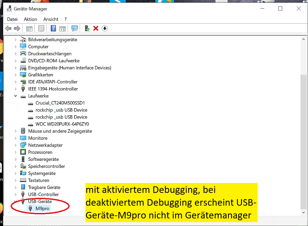

  • J) mit aktiviertem USB – Debugging erscheint im Gerätemanager ganz unten USB- ADB Gerät, ohne USB Debugging nicht (s. Bilder 61-65 )
  • K) wie haben andere User mit ähnlichem Problem dies gelöst? Habe die 40 Seiten des Themas gelesen u. glaube, dass dort 2 User ähnliche Probleme hatten u. sie wohl gelöst haben
Dieser Treiber ist wahrscheinlich nicht geeignet für den geplanten Upgrade Vorgang.
Daher kein grün im Button „Connected Devices“ u. kein unbekanntes Gerät im Geräte-Manager namens „Rockusb Device“ ohne Treiber.
Geht man davon aus, dass bereits ein geeigneter Treiber installiert sei, so erfolgt nach Klick auf den Button „Switch“,
IMG_3055.JPGScreenshot (61).pngScreenshot (62).pngScreenshot (63).pngScreenshot (64).pngScreenshot (65).png
dass im Gerätemanager bei „Laufwerke u. „tragbare Geräte“ kein Hinweis mehr, dass Pipo angeschlossen sei.
Das Tablet hat sich ausgeschaltet u. ist runtergefahren.
Gruß GT44

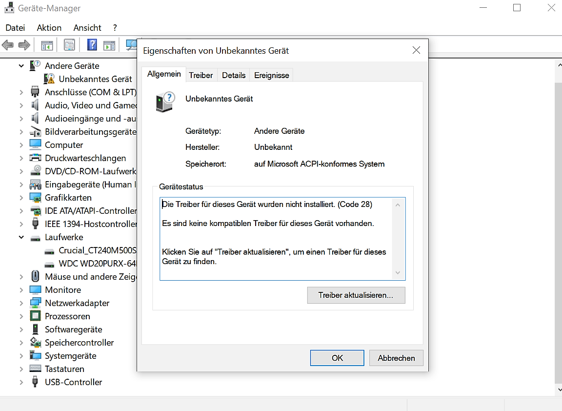

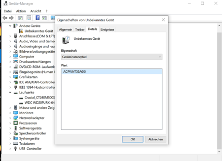

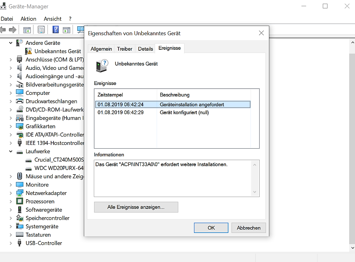

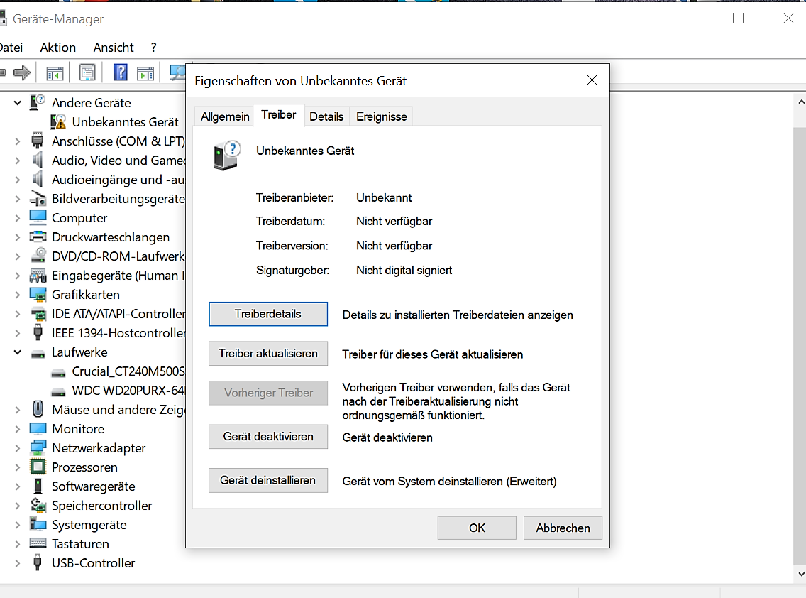

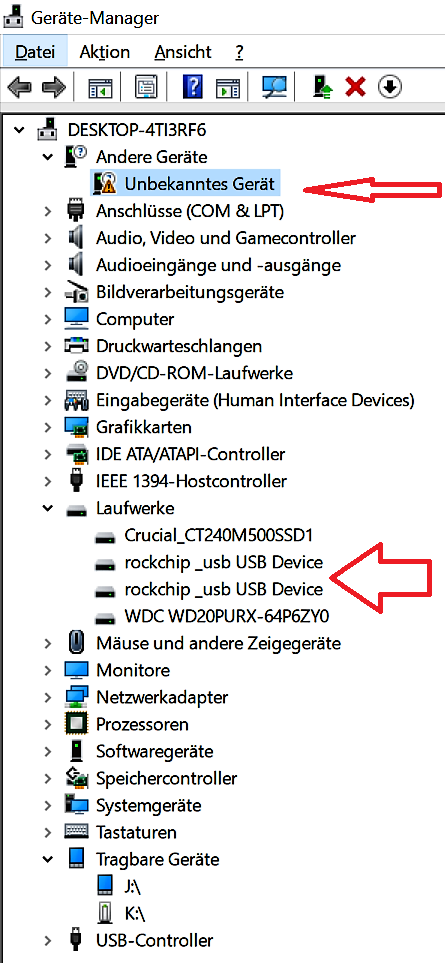

hier eine Erklärung für das unbekannte Gerät in meinem Gerätemanager:
Unbekanntes Gerät ACPI\INT\33A0\0 nach Bios-Update
Unbekanntes Gerät ACPI\INT33A0\0
Nachdem Sie das Bios für die Hauptplatine des PCs aktualisiert haben, fällt Ihnen im Geräte-Manager ein unbekanntes Gerät auf. Der Geräte-Manager zeigt es unter „Andere Geräte“ an, nennt jedoch weder Hersteller noch Gerätekategorie. Wenn Sie nun auf den Reiter „Details“ klicken, steht dort „ACPI\INT\33A0\0“. Hierbei handelt es sich um eine Hardware, die die Funktion Smart Connect von Intel bereitstellt. Sie soll dazu dienen, dass der Rechner regelmäßig kurz aus dem Schlafmodus aufwacht und online geht, um Programme zu aktualisieren, beispielsweise neue E-Mails abruft oder Einträge in sozialen Netzwerken auf den neuesten Stand bringt. Wenn Sie den PC danach wieder benutzen, sollen Sie so alle wichtigen Informationen schon vorfinden.
Bios-Update in 8 Schritten - gefahrlos und schnell
Smart Connect ist insbesondere für Notebooks gedacht, wird allerdings auch in Rechnern eingesetzt. Damit diese Technik funktioniert, muss der Platinenhersteller jedoch das Bios anpassen: Eventuell haben Sie also durch das BiosUpdate diese Funktion erhalten. Brauchen Sie Smart Connect nicht, lässt es sich im Bios-Setup ausschalten. Eine entsprechende Option fnden Sie zumeist unter „Settings -> Advanced -> Intel Smart Connect Configuration“. Stellen Sie „Disabled“ ein. Nachdem Sie dann die Bios-Änderung gespeichert und einen Neustart durchgeführt haben, ist das unbekannte Gerät aus dem Geräte-Manager verschwunden. Möchten Sie die Funktion nutzen, laden Sie beim Hersteller der Hauptplatine oder bei Intel den passenden Treiber herunter. Die passende Intel-Software fnden Sie unter www.pcwelt.de/W_epa5 . Nachdem der Treiber installiert ist, erkennt Windows das Gerät: Es taucht im Geräte-Manager unter „Systemgeräte“ als „Intel Smart Connect Technology Device“ auf
Es ist daher nicht möglich, dies als mein M9pro zu vermuten u. hier einen Treiber zu installieren.

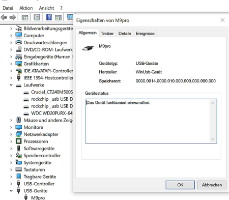

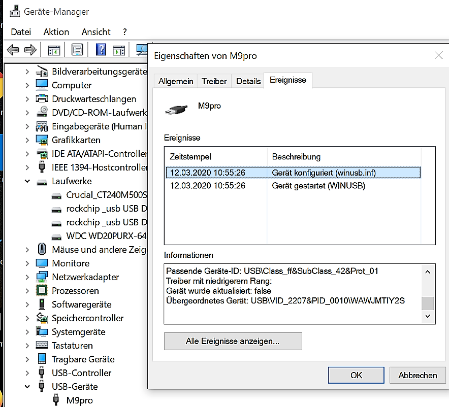

Frage bleibt, wo ist das Gerät im Gerätemanager, was einen Treiber für den Flash benötigt? Sind es die 2, die bei angeschlossenem Tablet
unter Laufwerke erscheinen? s. Bild 113
GT44

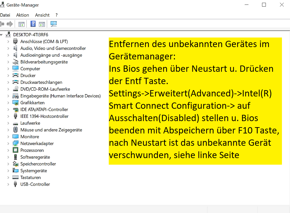

habe das unbekannte Gerät über die Bios Einstellung im Gerätemanager entfernt, siehe Bild 160
GT44
