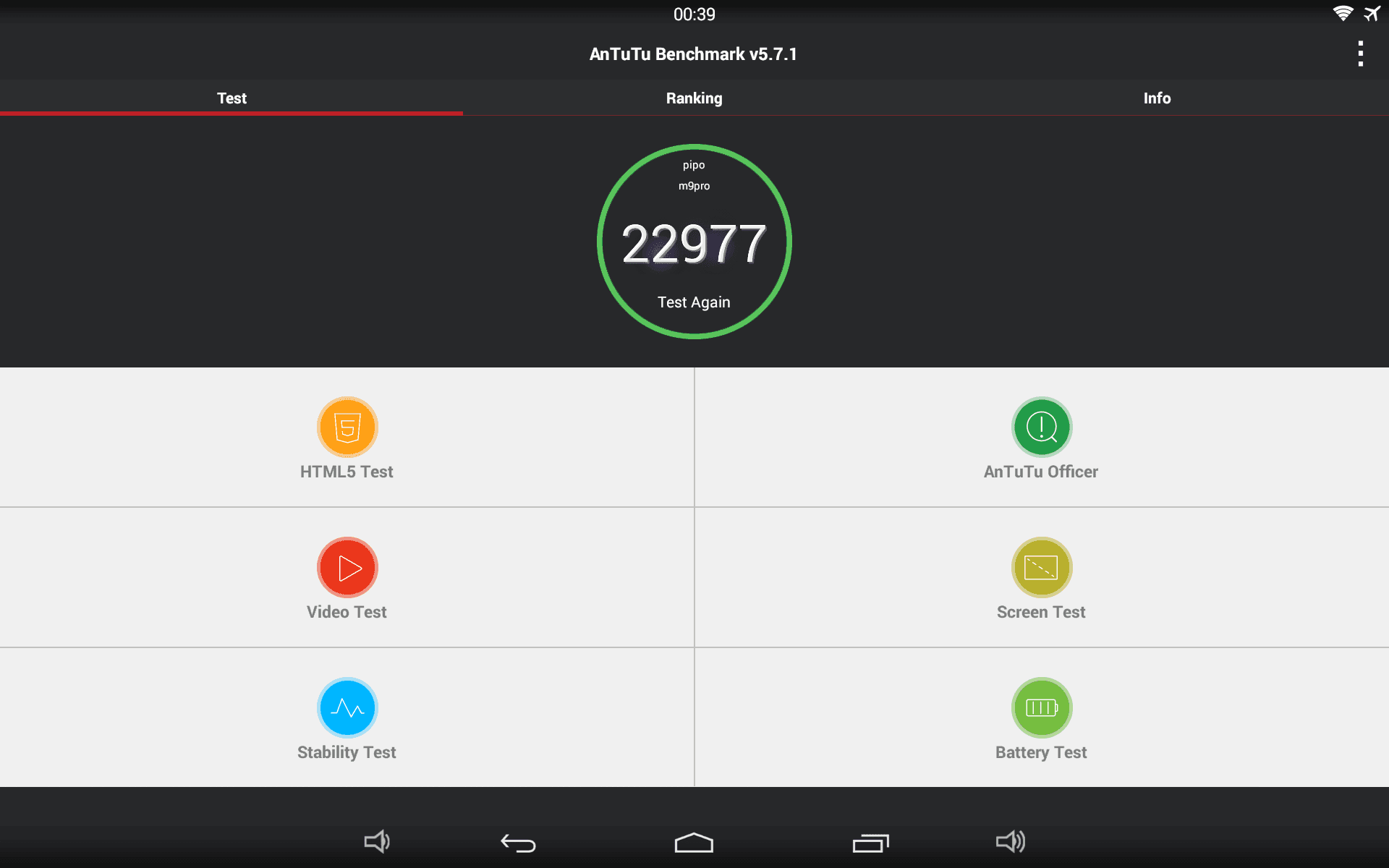

System läuft super flüssig. Siehe Antutu:

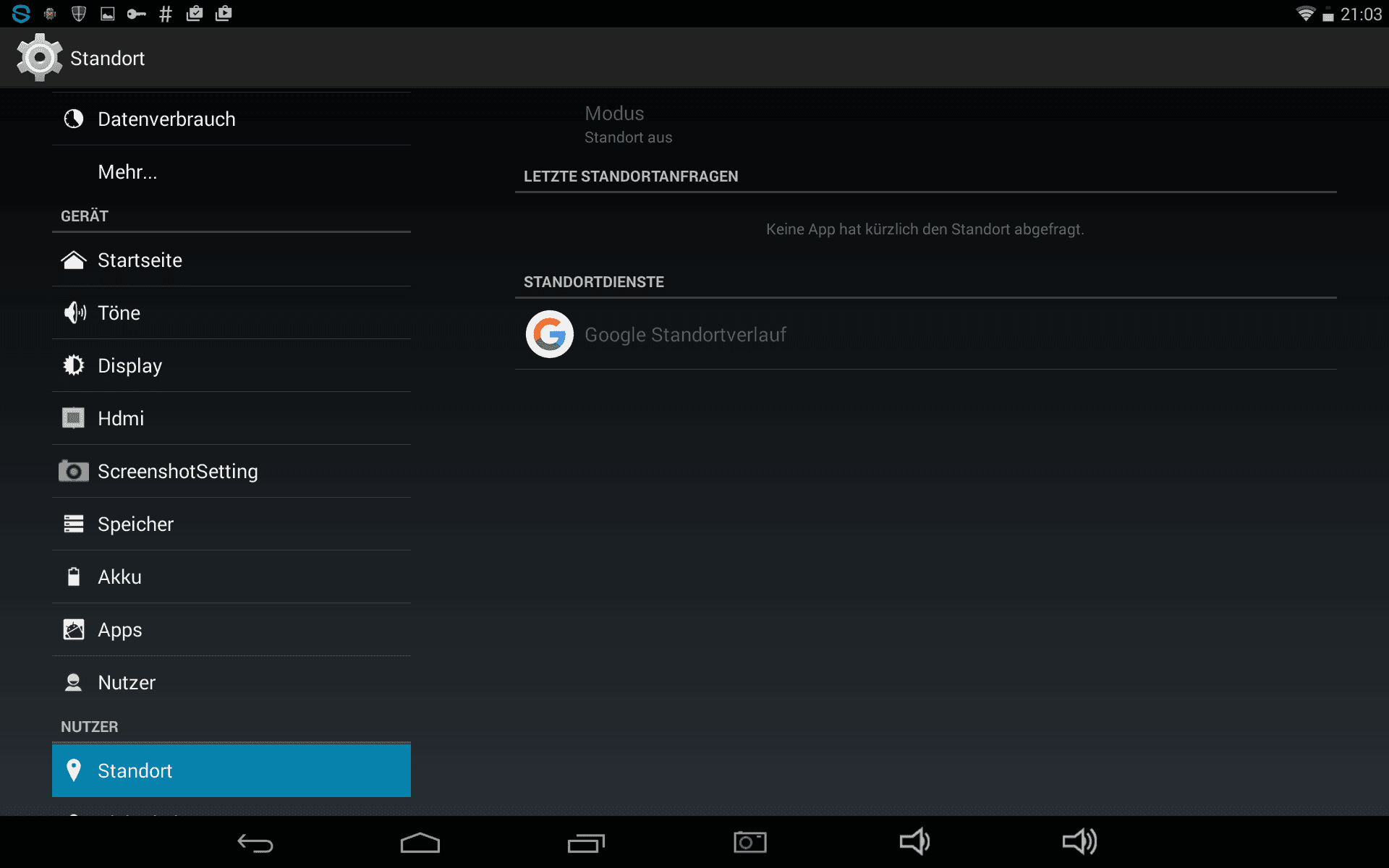

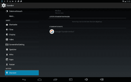

Ich abe das 4.4.2 vom 2015.05.04 von dieser Webseite installiert. Es läuft recht zufriedenstellend, bis auf das GPS, das ich heut mal einschalten wollte. Es steht beim Standort Modus Standort aus. Ein Schieberegler, um den Standort einzuschalten gibt es nicht. Ist das normal bei diesem Rom? Kann ich was machen, um den GPSzum laufen zubringen?
PS habe noch den Rootbooster aus dem Playstore installiert unf die Geschwindigkeit erhöht. Das Tablet läuft flüssiger.
Frohe Ostern
[doublepost=1459022977,1459021747][/doublepost]Hier noch ein screenshot
