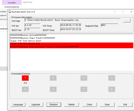

1. Treiberinstallation mit „Rockship Driver Assitant v4.7“ auf dem PC gestartet, ohne Verbindung über USB mit dem Tablet gewählt.
Programm lief superschnell bis zur Meldung „Install driver ok“ durch, was schon sehr verdächtig mir vorkam, da im Beispiel-Video es wesentlich länger dauerte.
Die Meldung „This program might not have installed correctly“ fehlte zum Schluss wie im Video angezeigt. Daher konnte ich auch nicht auf “This program installed correctly“ wie im Video klicken.

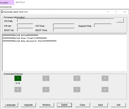

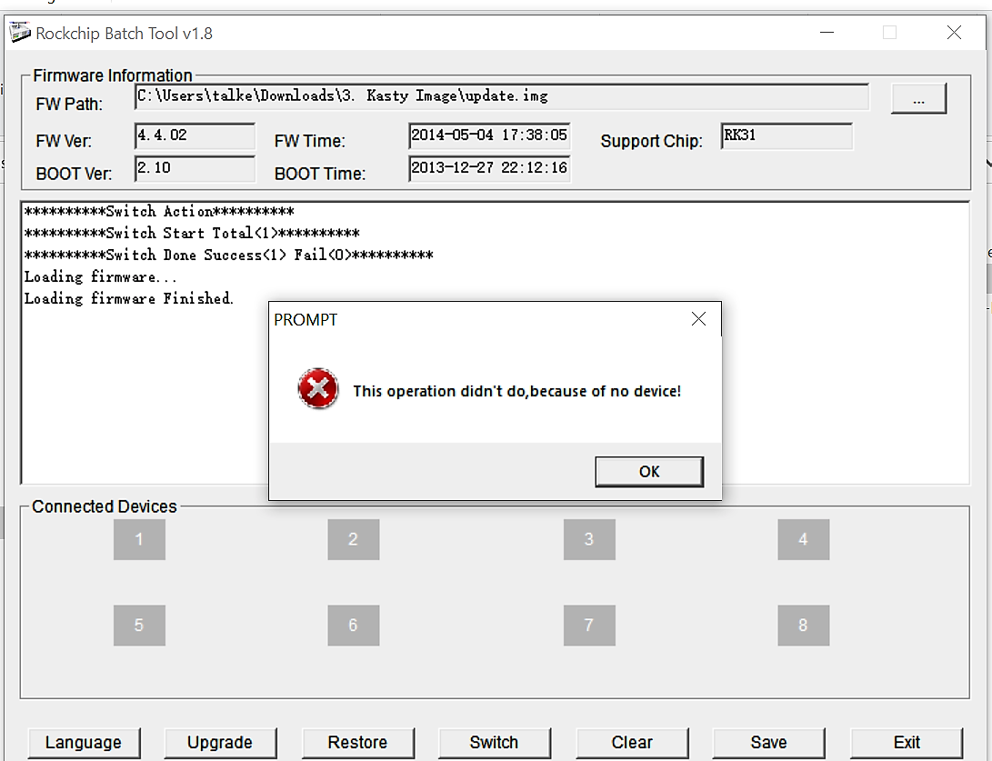

2. nun Anschluss des Tablet über USB 2.0 an PC, Start des Programmes Rockchip Batch v1.8 auf dem PC u. Tablet wird gebootet. Es erscheint der rosa Button. Nach Klick auf Switch Button wird aus rosa grün, das Tablet geht aus u. es erscheint die Meldung
Switch Done Sussess Fail“. s. Bild 224
3.Eingabe der Adresse für die Imagedatei „update.img“ oben rechts, drücken des Button „Restore“ erscheint nun „ Loading firmware Finished“ als Meldung und zum Schluss die Fehlermeldung
This operation didn`t do, because of no device
Habe festgestellt, dass unmittelbar nach Drücken des Switch Button das Tablet runtergefahren wird.
Also keine Verbindung zwischen PC u. Tablet mehr existiert.
Frage: gibt es irgendwelche Hinweise, dass es nicht funktionieren kann, ist der zeitliche Ablauf korrekt?

Mir fallen ganz spontan zwei Fragen ein:
Welche Art von USB Anschluss nutzt du am PC? USB2 oder USB3
Man muss unbedingt darauf achten nur USB2 Ports zu nutzen.
Nutzt du das original PIPO Kabel für die Verbindung PC - Tablet?
Da beim M9 die Anschlüsse ziemlich tief im Gehäuse sitzen sollte man nur das original Kabel bzw ein Kabel mit besonders langen MicroUSB-Stecker verwenden.
Vertausche mal die Schritte 2 und 3. Also erst Firmware laden, dann Tablet anschließen und zwitchen.
Wenn dann der Button grün ist mit Restore flashen.
Wenn das switchen nicht funktioniert kann man das M9 auch durch gleichzeitiges drücken der Power und Esc Tasten in den gewünschten Zustand zum flashen versetzen.

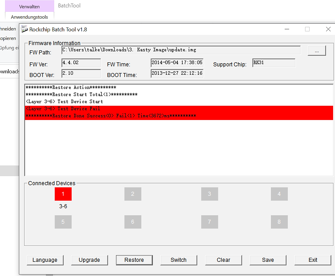

1. Versuch: Habe die Reihenfolge vertauscht, nach switch kam grün u. das Ausschalten des Pipo.
2. Versuch: Firmware mit Batch Tool geladen als Administrator u. Flash Vorgang per gleichzeitigen Tastendruck auf ESC+Power realisiert, grüner Button erscheint-> Restore gedrückt->aus grünen Button wurde kurzeitig gelb, aber dann nach kurzer Zeit die Meldung:
"Restore Done Success Fail Time 3672ms"

Hmm.. was für ein Mist. Da fällt mir jetzt auch spontan nichts mehr zu ein.
Versuche doch es doch mal mit dem Freaktab rom. Das wird mit dem ROM_Flash_Tool geflashed.
In der zip-Datei ist auch ein First Time User Guide enthalten der genau beschreibt wie es funktioniert.
Wenn alles nicht klappt, dann wäre für noch als letzte Möglichkeit ein anderes USB-Kabel auszuprobieren.
Aber wie gesagt mit langen MicroUSB-Stecker. Am besten mit dem original Kabel vergleichen. Zur Not mit einem Teppichmesser die Plastikummantlung des Steckers zurecht schneiden.

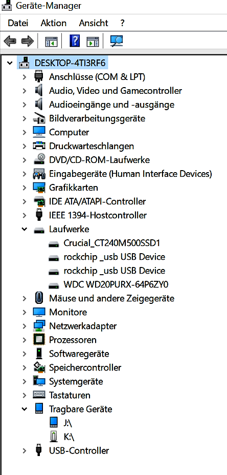

  • Im Gerätemanager erscheint unter Laufwerke :
    • rockchip_usb USB Device
    • rockship_usb USB Device

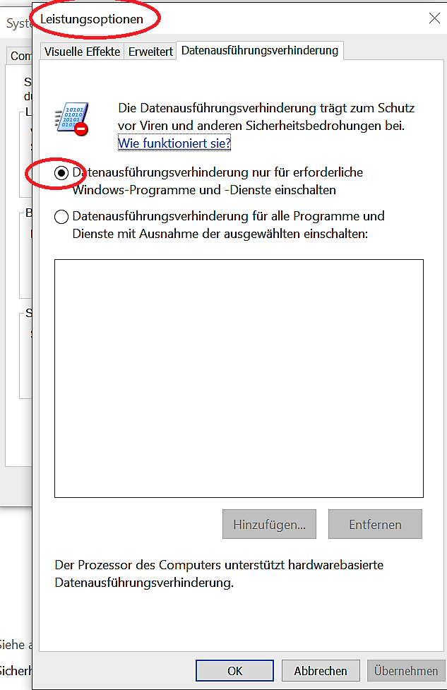

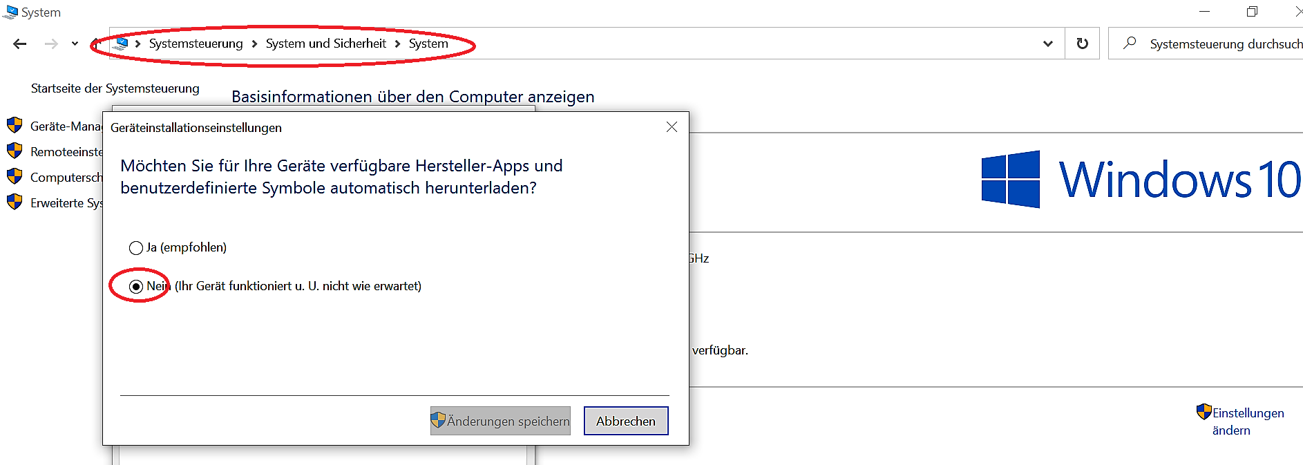

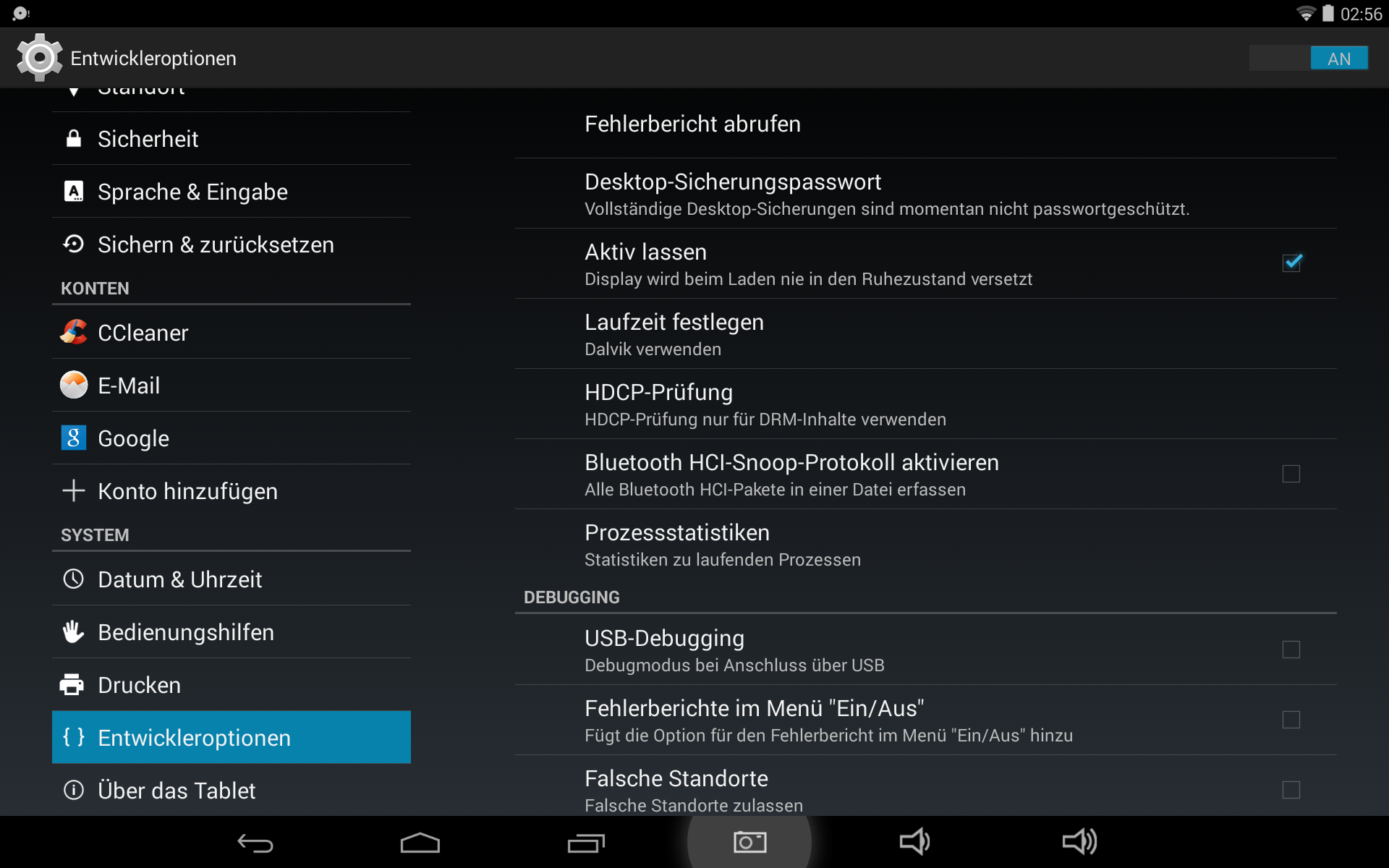

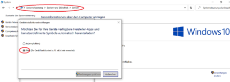

Zusätzlich hier noch die Bilder zu den Einstellungen am PC. Vielleicht ist dort irgendwo eine falsche Einstellung gewählt worden.
Am Pipo M9pro Wifi only ist unter Entwickleroptionen nur der Haken bei "Aktiv lassen" gesetzt(Display wird beim Laden nie in den Ruhestand versetzt)(Sreenshot 2020-03-25-02-56-28). Bei USB- Debugging ist der Haken raus!

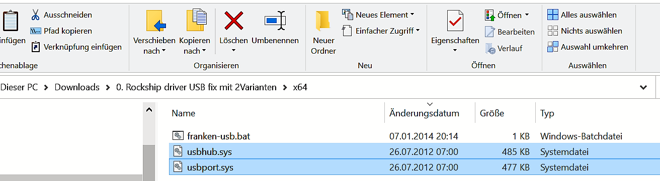

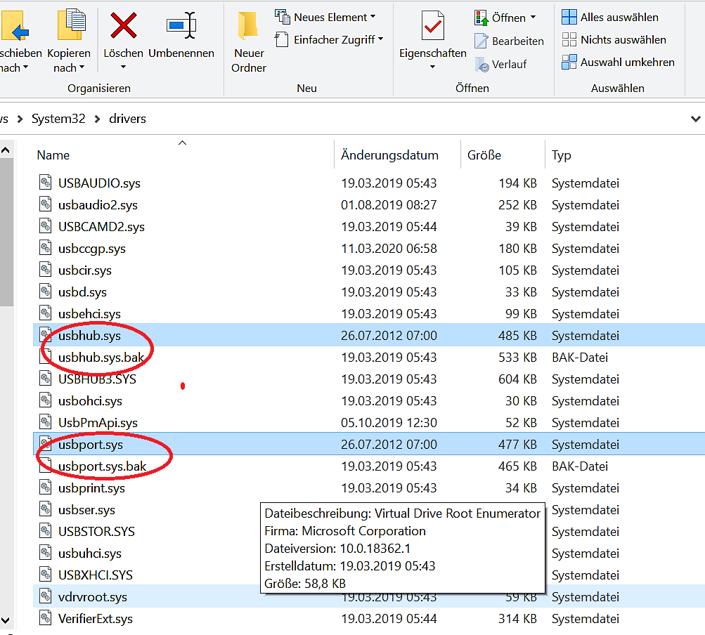

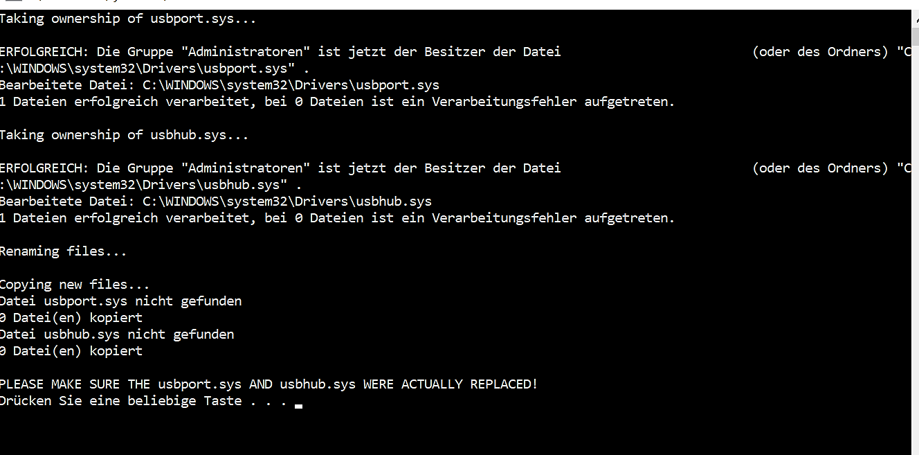

habe einen neuen Versuch gemacht entsprechend der Empfehlung aus Beitrag #792 vom 21.3.2020 von Seite 40.
Variante 2: Rockchip_driver-USB_fix.zip entpacken->X64->franken-USB.bat als Administrator ausgeführt (Rechtsklick), Ergebnis s. Screenshot 270, 272, 275
Nach PC Neustart sind Systemfehler aufgetreten. Hatte vorher einen Wiederherstellungspunkt für Win10 gesetzt u. konnte somit das System wiederherstellen.
2. Versuch die 2 Dateien usbport.sys u. usbhub.sys manuell durch die neuen in C:\Windows\System32\drivers zu ersetzen brachten den gleichen Systemabsturz beim PC Neustart.
Nach erneuter Reparatur u. Neustart des PC habe ich RKDriver Assitant.zip entpackt ->Release_Driver Assitant->DriverInstall.exe ausgeführt->"Install Driver" angeklickt->"Möchten Sie die Gerätesoftware installieren?"->"Installieren" angeklickt" als Ergebnis kam dann "Install driver ok" mit ok beendet.
PC mit Pipo M9pro Wifi verbunden.
Rockchip Batch Tool v1.8 entpackt ->RKBatchTool-v1.8->Batch Tool->RKBatchTool.exe ausgeführt-> rosa Button unter Connected Device->
Img Ordner (oben rechts) ausgewählt-> Language von chinesisch auf englisch umgestellt(ganz unten links)-> Switch Taste gedrückt, aus rosa wird grün-> Restore Taste geklickt: Ergebnis:
Tablet geht aus, Button geht von grün auf rot u. die Fehlermeldung: "Restore Done Sucess(0) Fail(1) Time 3703ms" erscheint.
Die Variante 1 habe ich noch nicht getestet, habe aber wenig Hoffnung.

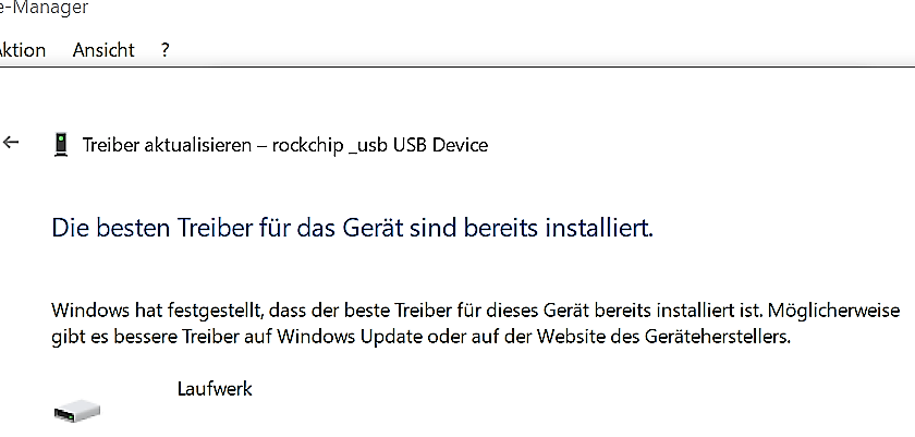

Wenn ich die Treiber manuell ändern möchte, kommt die Meldung, dass bereits der beste Treiber installiert sei. (s. Bild 255)
Bin langsam mit meinem Latein am Ende.

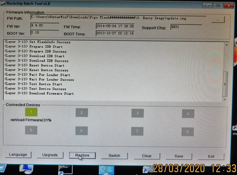

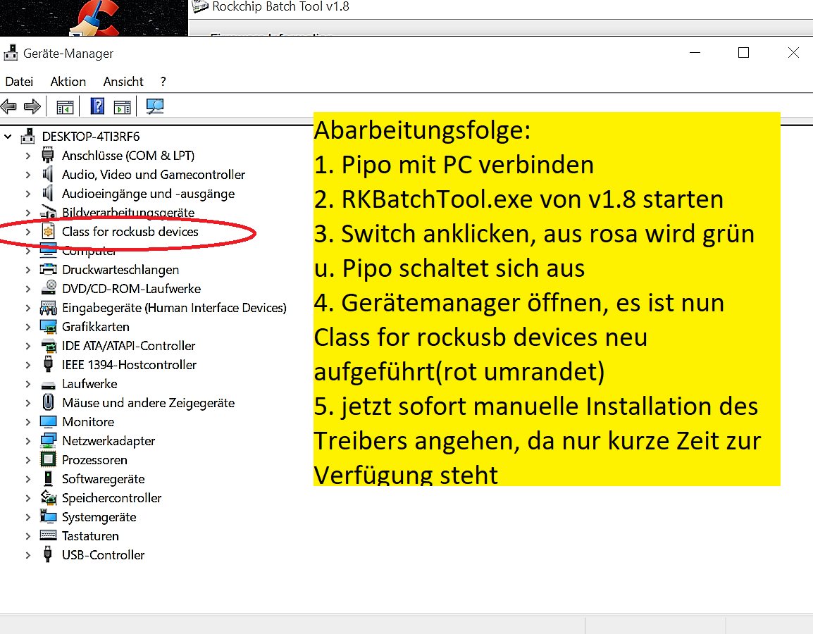

Hallo uli-hh,
Lösung gefunden:
Folgende Schrittfolge einhalten:
Win10:
1.Pipo M9pro Wifi only mit PC Win10 Home verbinden über USB Kabel an USB Buchse 2.0
2.RKBatchTool.exe v1.8 auf PC starten (v1.7 funktioniert nicht richtig)

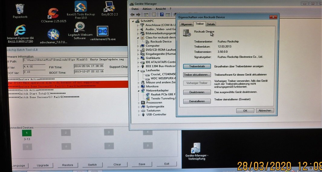

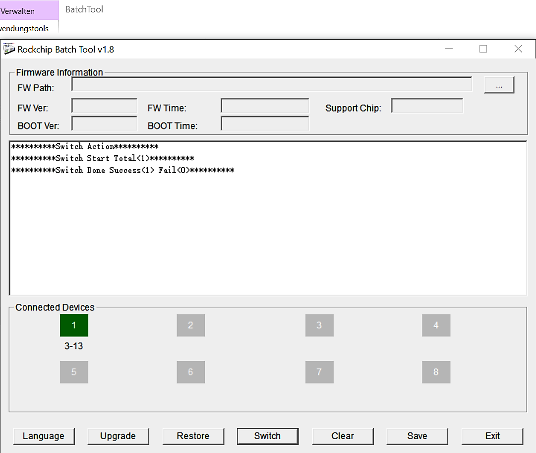

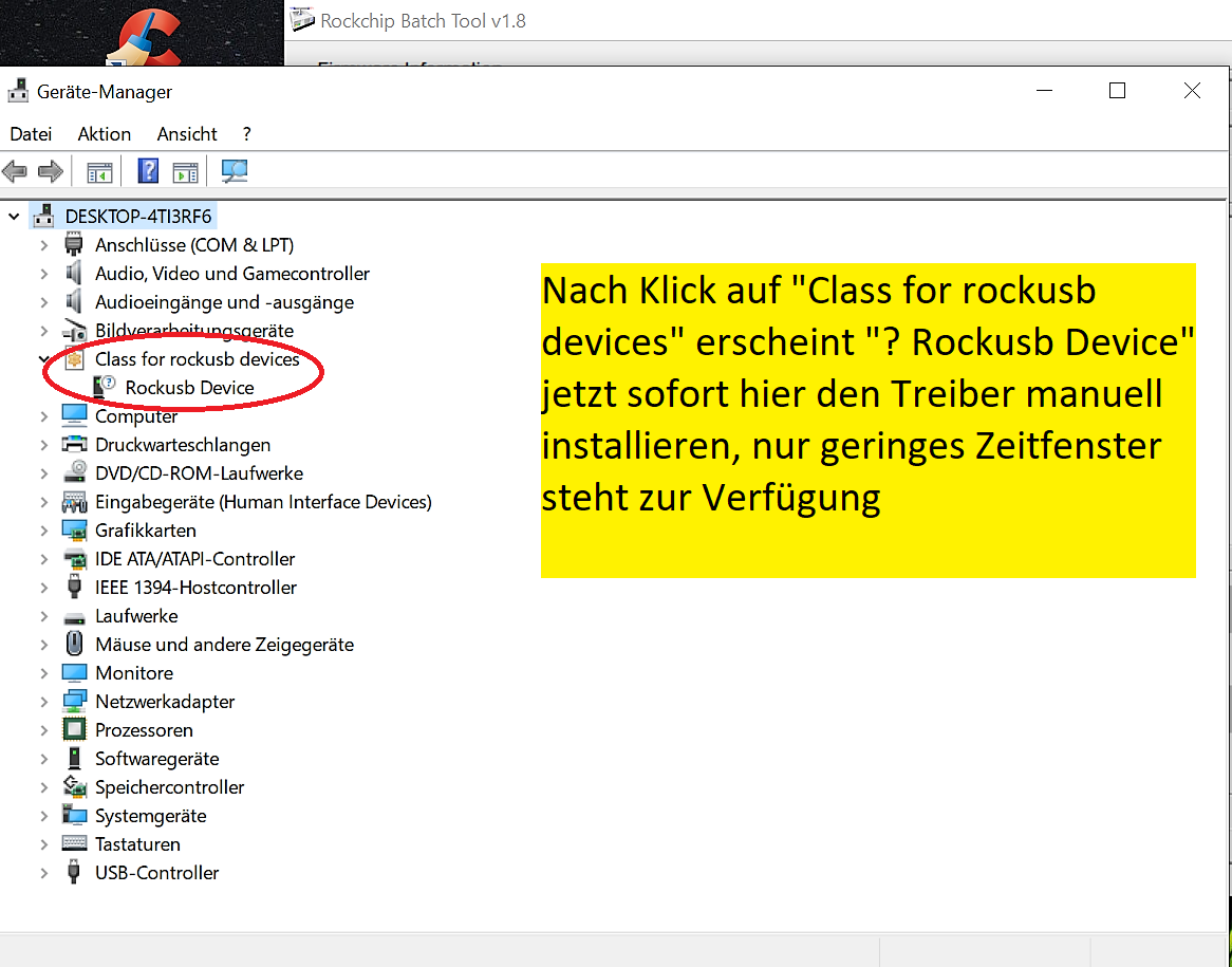

3.Tablet booten, es erscheint nach kurzer Zeit das rosa Feld unter Connected Device, nun Klick auf
Button „Switch“, als Folge geht das Tablet aus u. Connected Device auf grün

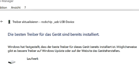

4. Gerätemanager starten, nun müsste erscheinen „ Class for rockusb devices“- „?Rockusb Device
5. nun manuell den zugehörigen Treiber vom Batch Tool v1.8 installieren, dies funktionierte nicht, es kam wieder die Meldung:
Die besten Treiber für das Gerät sind bereits installiert
am 24.3.20 wurde bereits hier ein Treiber jüngeren Datums, 27.9.2018 4.70.0.0 von Fuzhou Rockchip installiert.
Ordner für Treiber aktualisieren:
RKBatchTool-v1.8\NEW_DriverAssitant_v4.1.1\Release_driverAssitant\Driver\x64\Win8
Ob dieser Treiber wirklich funktioniert habe ich nicht mehr getestet, bin dann zu Win7 gewechselt
Win7:
Gleiche Prozedur unter Win7, diesmal war noch kein Treiber für „?Rockusb Device“ geladen, also Treiber aktualisieren->Auf dem Computer nach Treibersoftware suchen->Ordner für Treiber über Durchsuchen finden, also:
RKBatchTool-v1.8\NEW_DriverAssitant_v4.1.1\Release_driverAssitant\Driver\x64\Win7-> „möchten Sie diese Gerätesoftware installieren?“ ->Installieren->“Die Treibersoftware wurde erfolgreich aktualisiert“ für das Unbekanntes Gerät

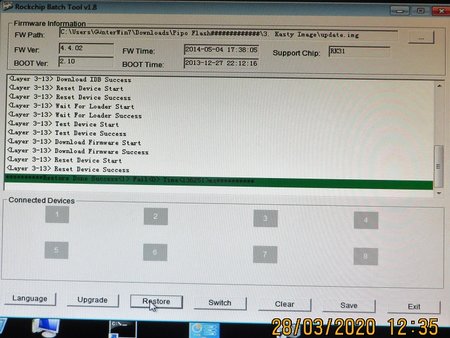

6. nun Tablet nochmals neu starten bis im PC unter Connected Device wieder rosa erscheint, dann auf „Switch“-> es wird grün, Tablet geht aus, img Datei wählen u. Restore Button klicken u. sofort den Flash Vorgang veranlassen am Tablet durch gleichzeitiges Drücken der Tasten ESC u. Power, solange bis es gelb wird u. der Flashvorgang beginnt.(nur durch dieses manuelle Flashen hatte ich Erfolg)

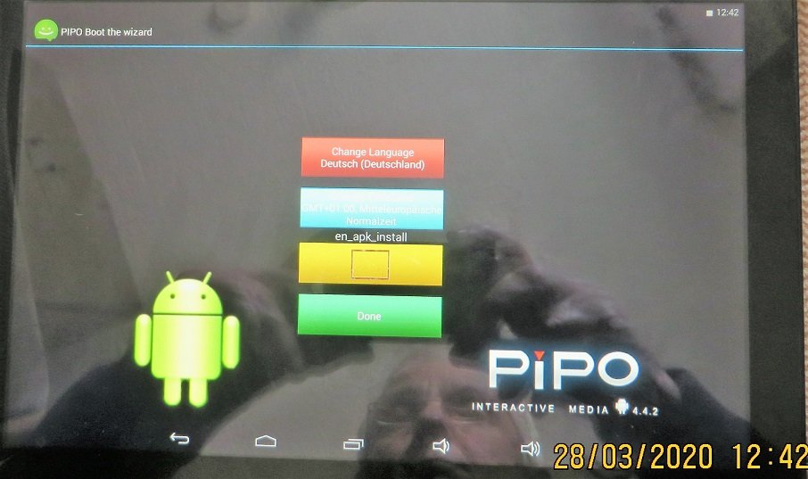

Nach ca. 3 Minuten ist das ROM Kasty-pipo m9_pro-442-20140504-rooted7_mu fertig installiert.
Nun sind die Einstellungen für Sprache, Uhrzeit, WLAN, E-Mail Konten usw. auf dem frischen u. gerooteten Pipo M9pro mit Android 4.4.2 vorzunehmen.
Lösungsansatz meines Problems war ein Beitrag aus dem Forum AndroidPit unter dem Thema:
PIPO M9pro 3G Problem USB-Treiber , Treiber nicht installierbar“ vom 20.9.2013
Erster Test: bin begeistert über die Geschwindigkeit u. den großen Speicher für die Apps.
Wenn gewünscht, so habe ich noch eine eigene Anleitung vorbereitet.
Gruß GT44
