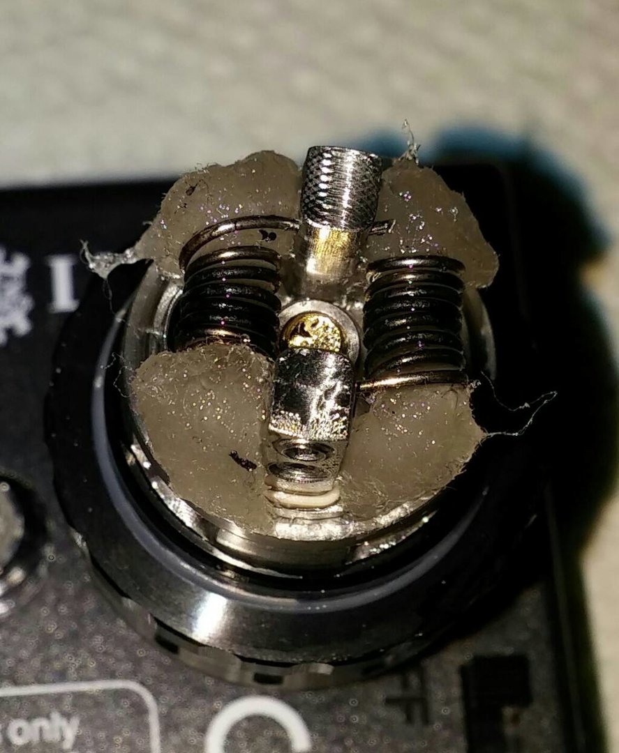

Ok dann werd ich mich nachher mal ransetzten.... Die wicklung ansich is ja ok denke ich... So was man auf dem Foto sehen kann.... Kann ich denn noch mehr Geschmack rausholen wenn ich andere wicklungen versuche? Wie is das wenn ich weniger pro Seite mach (momentan 8 wicklungen pro) hab ich dann mehr oder weniger Ohm... Wenn ich die Abstände etwas grosser mach hab ich dann mehr oder weniger geschmack/Dampf

Mehr Oberfläche bezüglich der wicklung oder eher der Watte.... Hab heut ne neue wicklung gemacht... Hab nu 0, 46 Ohm, dampfe bei 45 Watt, Geschmack is solala könnte mehr sein... Allerdings knallt und fitscht er.... Muss ich den erst eindampfen so wie fertig coils? Habe ja nen kanthal a-1 Draht. Gibt's da auch Unterschiede bei den Geschmäckern beim Draht? Hab ja den griffin 25....ich wüsste jetzt nich wie ich mehr Fläche bekommen kann.... Vielleicht kann mir ja mal jemand ne wicklung sagen und bebildern

Heißt also weniger Umdrehungen vom Draht... Hab momentan 8 pro Seite... Wenn ich das reduziert auf 6 pro sollte es also höher Ohm über werden oder
Da die Watte nicht dampft ist die Draht Oberfläche wichtig :)
Passen in den Griffin nicht zwei Wicklungen rein? Doppelte Oberfläche.
Du kannst auch 2 Drähte miteinander verdrehen (twised) ergibt doppelte Draht Oberfläche bei halben Widerstand. Ergo wird mehr Leistung benötigt.

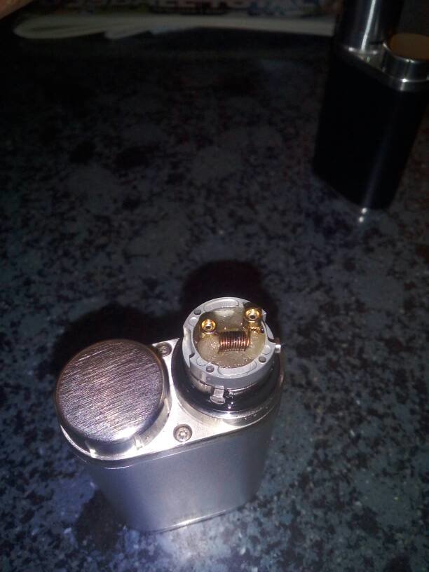

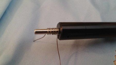

So sieht es momentan aus bei mir..... Aber ist nich 1 Ohm auch mehr zugstärke troz offener airflow?
Wenn du 6 Windungen machst anstatt 8 kommst du mit den Ohm runter. Du musst mehr Windungen machen.
Reaktionen: sMiRgL
Nein, ist nur ein anderer Draht.

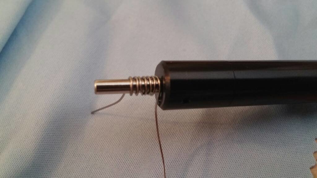

Eine Wicklung, Edelstahl Draht 0,4mm, um 2,5 mm Durchmesser. 0,6 Ohm
@klaerbaer geile spaced Wicklung. Ewiges rausdrehen der Schraube?
Nein, eigentlich geht das sogar richtig gut mit der Schraube.

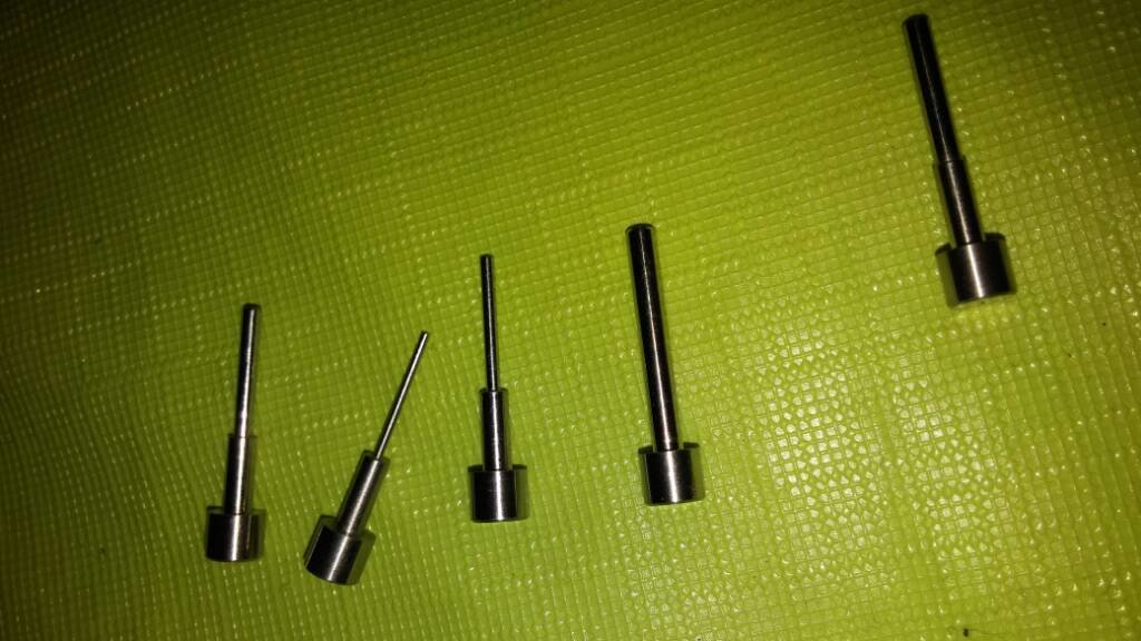

Ich hatte ne stahlschraube... Denke ich hatte 3mm innendurchmesser... Ich werde morgen mal ne wicklung mit 10 Windungen machen.... Hab halt nich viel Möglichkeiten da ich nur nen standart Set habe

Das sind Bolzen, ich nehme eine Schraube und lege den Draht in die Gewindegänge.
Taugt denn mein Draht was.... Sind 3mm innendurchmesser ausreichend.... Alles fragen... Oh mann
Der Draht taugt, und 3mm sind ausreichend.
Du musst jetzt erst mal mit der Wattemenge experimentieren.
Zu viel Watte = zu wenig Nachfluss = kokeln
Zu wenig Watte = zu viel Nachfluss = Siffen
