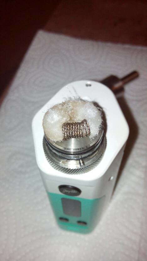

Mein FeV auf 0,55 Ohm hat bei 32 W und 4.20 V schon einen kokeligen Geschmack :-|

Zu wenig nachfluss.. Was verwendest denn als Dochte?
Das Mesh, das mir hier empfohlen wurde.
Ich mache mal ein paar Bilder

Mesh ist 7*65mm
Bevor jemand fragt... Die Wicklung ist eine Spaced-Microcoil-Coil-läuft-schon-irgendwie-Wicklung :D
Was ich so erkenne siehts so aus als ob es etwas zu fest gerollt ist.
Nimms mal raus, kürze (50x7), wasche es und roll es lockerer
Kann aber auch nur zu fest auf der Watte aufliegen [emoji4]
Reaktionen: deedeeceleb
Watte ist doch Nass. Wicklung ist sehr hoch. Über dem Luftloch. Mach die mal vor das Luftloch.
Oder über die Schrauben Richtung Kamin.
Bevor Du das Mesh veränderst.
Wenn ich nicht zu spät bin :)
Mein Mesh ist sogar noch kürzer. 10mal28mm
Reaktionen: sMiRgL und deedeeceleb
Ich glaube die Fotos täuschen ein wenig
Die Wicklung sitzt exakt auf Höhe des Luftlochs und ist auch nicht allzu weit davon entfernt :)
Reaktionen: G3mob
Ziehst Du lange? Mehr als 5sec. Ich habe viel mehr Watte drin.
Reaktionen: sMiRgL
Eigentlich nicht. Aber ich habe mich daran gewöhnt um die 25W zu dampfen und zumindest bei v2a wird der Dampf darüber auch ziemlich heiß :)
Mit luftschraube oder ohne?
Ohne Luftschraube. Wenn ich die drin habe, ziehe ich scheinbar zu stark und die Basis läuft voll
