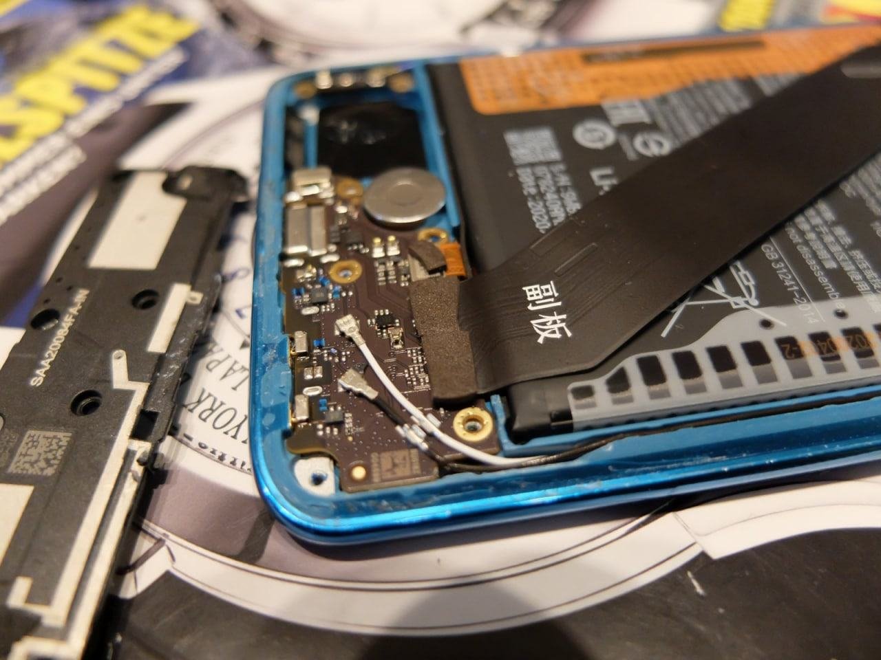

Ich wollte heute mein Handy laden.
Packe das Ding an den Lader. Es passiert genau nichts.
Dachte ich mir, naja, ist halt das Kabel im Sack. Anderes Kabel, auch nichts.
Dachte ich mir, naja, Ladegerät kaputt. Hole die Powerbank, nichts.
Ich bekomme kurzzeitig eine Hasskappe und hab dann diverse Möglichkeiten durchgegangen.
Nach festerem, aber vorsichtigem Druck auf die Glasrückseite meldete sich der Lader.
Danke für nichts, kann ja wieder nur Flexkabel sein.
Ich also wieder vorsichtig die komplette Glasrückseite aufgeschnitten.
Dann gemerkt, dass der Anschluss vom Flexkabel auf den Druck reagiert.
Nun aus kleinen, flexiblen Gummigleitern die Form ausgeschnitten, Blende wieder drüber und verschrauben.
Und was soll man sagen, lädt. Unnötig, ehrlich.
Meinen Kleber habe ich nicht gefunden, also Rückseite erstmal provisorisch befestigt und ab in die Hülle. Lädt.
Wenn der Kleber da ist alles wieder sauber mit Alkohol reinigen und penibel neu verkleben.
Abermals ein Handy vorm Müll bewahrt.

Geht mir genauso. Nun schon die dritte Ladeplatine + Flexkabel getauscht. Einmal ging der Flex-Anschluss (FPC-Connector) am Mainboard ebenfalls defekt, hatte mir dann ein lokaler Handyladen den linken oder rechten clip neu angelötet da er vom vielen verbinden lose war. (Die plus oder minus-Verbindung des fpc connectors am board zum flexkabel hin). Die Probleme habe ich aktuell wieder in der Verbindung zwischen Flexkabel und Ladeconnector. Abhilfe schafft gerade eine Schraubzwinge.. frage mich auch wieso das immer wieder passiert.. gefühlt mit günstigen Nachbauten noch um einiges schneller als mit Original-Austauschteilen...
