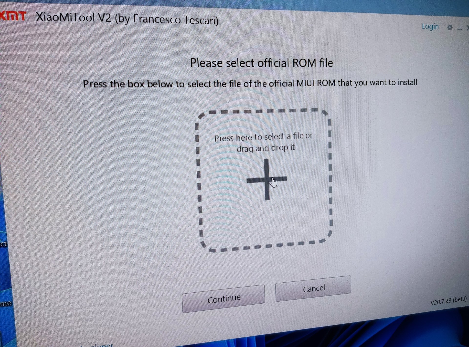

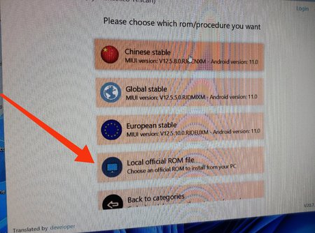

Du könntest aber vorher im Tool aus Beitrag 2 folgendes versuchen.
Die Rom V12.5.4.0.RJKEUXM welche installiert werden soll manuell aus dem Ordner
Downloads auszuwählen.
Vielleicht funktioniert diese Methode.

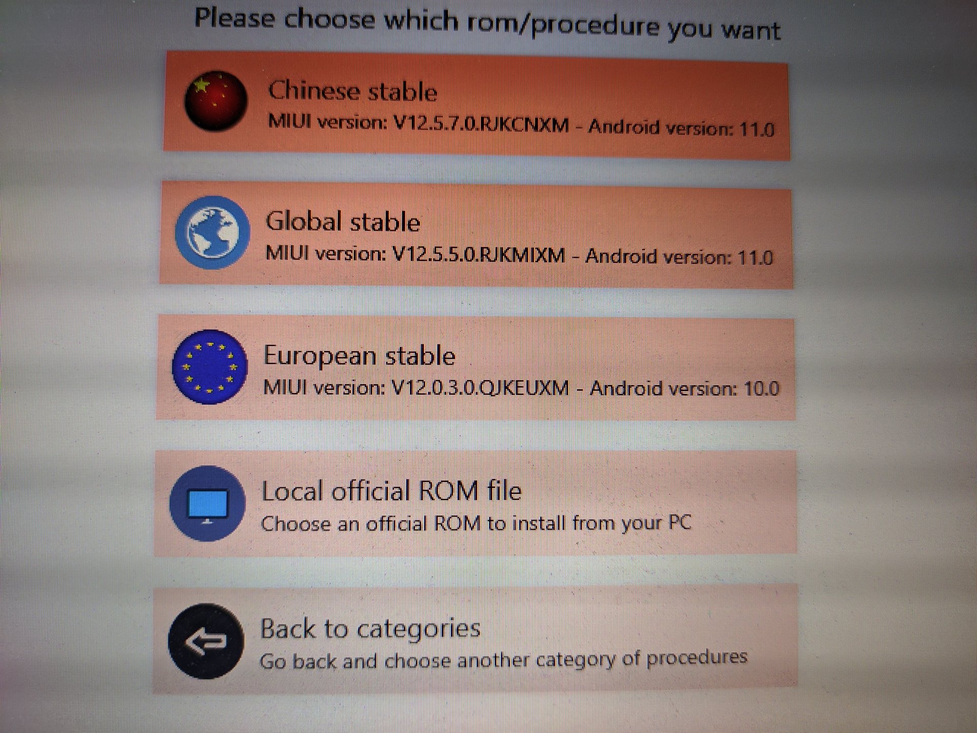

Oder ist vielleicht eine gute Idee, erst die Global zu installieren (die wird mir im XiaoMiTool nämlich in Version V12.5.5.0 angeboten, während die EU nur die alte 12.0.3.0 anzeigt - siehe angehängten Screenshot) und dann hoffen, dass mir die aktuelle EU-Version dann im Anschluss angeboten wird?
Ich kenne mich da echt nicht aus...
