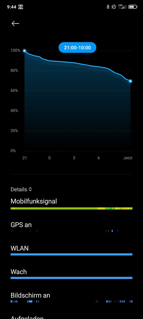

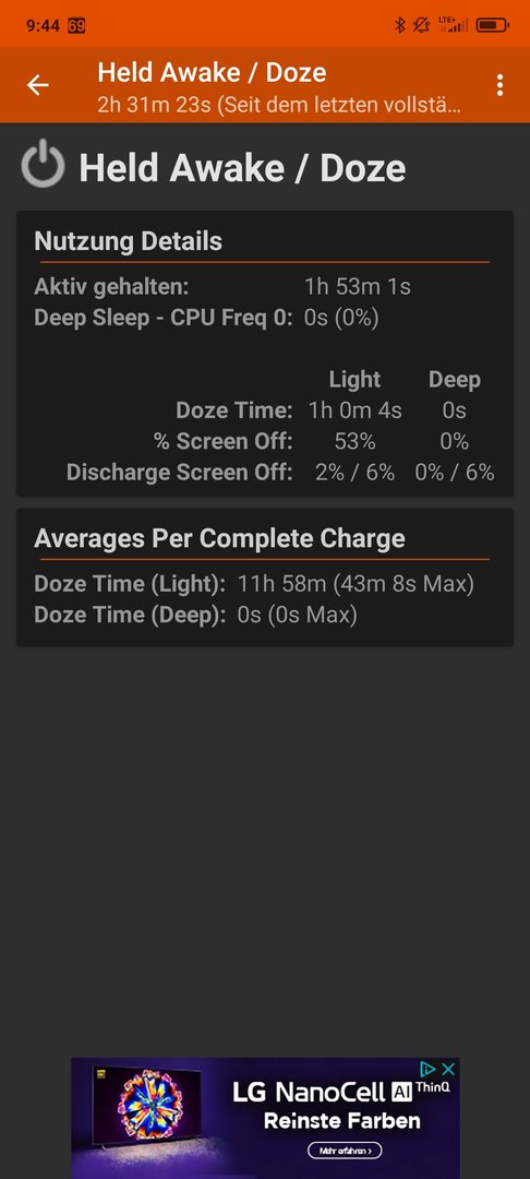

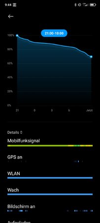

mein Poco geht nicht in den Deep Sleep und ist somit dauerhaft wach. Bin auf MIUI 12.0.1.0
Habe eigentlich alle Apps die eventuell dafür verantwortlich sein könnten schon deaktiviert, aber ohne Erfolg. Hättet ihr noch einen anderen Lösungsvorschlag? Ansonsten würde ich heute Abend einen kompletten Werksreset durchführen...

OK, danke für die Infos, mit welchen Programm kann ich die Daten auslesen bzw. das deep sleep Verhalten meines Poco's?
In den Einstellungen unter der Akkuverbrauchsstatistik. Dort unter dem Diagramm von "Stromverbrauchsliste" auf "Details" ändern, dann erscheint der Balken "Wach".
