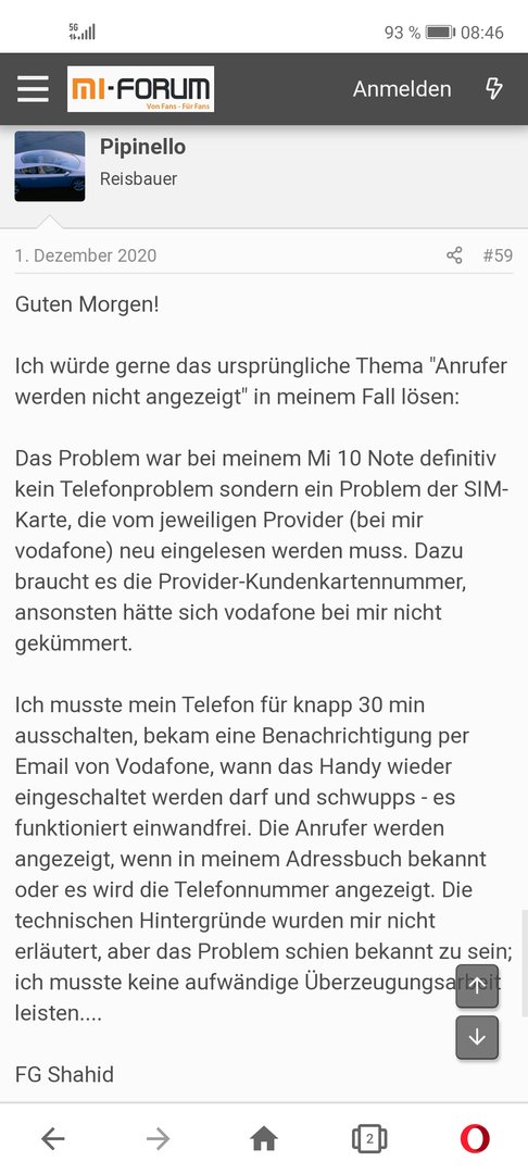

Hallo hab eben was ähnliches gefunden was dich betrifft also mit den nicht gezeigten anrufen....
Hab unten den Screenshot angehängt...
Ist von Mi-Forum...
Keine Ahnung ob du mal bei deinem Provider fragst ob es eventuell auch an der Sim oder so liegen könnte...
Viele Grüße

@roisolei85
Hab mir den Thread im Mi-Forum mal angeschaut. Bei mir ist die Situation ja doch anders. Wenn ich das Handy anrufe, dann wird entweder die Nummer angezeigt, oder, wenn die Nummer in den Kontakten steht, der jeweilige Kontakt. Das funktioniert bei mir wunderbar und so wie es sein sollte. Wenn der Anruf dann aber nicht angenommen wird, dann fehlt dieser Anrufversuch in der Anrufliste. Da steht also nicht "Unbekannt" so wie in deinem Threadbeispiel, sondern einfach nichts.
Die SIM-Karte kann ich auch ausschließen, da die selbe SIM in einem Xiaomi Note 8T mir Android 10 normal funktioniert. Sprich, alle Anrufe, auch verpasste/nicht angenommene erscheinen in der Anrufliste mit dem Namen des Anrufers, bzw. falls die Nummer unbekannt ist, eben ein verpasster Anruf mit der jeweiligen Telefonnummer.
Ich vermute entweder einen Softwarebug, oder, da es bei den Meisten ja reibungslos funktioniert, eine Unverträglichkeit mit einem installierten Programm oder dessen Einstellungen/Konfiguration. Da ich dieses Handy nur als Zweithandy nutze, kann ich auch nicht genau sagen ab welchem Punkt der Fehler aufgetreten ist. Zumal man den Fehler ja nur herausfindet wenn man selber testet, oder einem ein Anrufer nachträglich sagt er hätte angerufen und man dann sieht das die Anrufliste leer ist.
Oder eben eine Unverträglichkeit mit Deiner SIM.

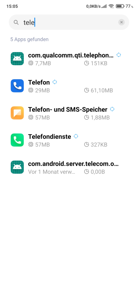

@Soudard hast du mal gecheckt, ob nicht nur unter Apps-Telefon sondern auch unter Apps-Telefondienste die Benachrichtigung aktiviert ist....da war schon mal was in einer anderen, ähnlichen Anfrage.
Sicher nicht die Lösung des Problems, aber vielleicht macht es das etwas erträglicher.

@sGässje
Ja, habe ich für beide von dir genannten Apps kontrolliert. Sicherheitshalber auch noch für die drei anderen im Screenshot zu sehenden Dienste. Hier sind auch Benachrichtigungen eingeschaltet.
