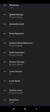

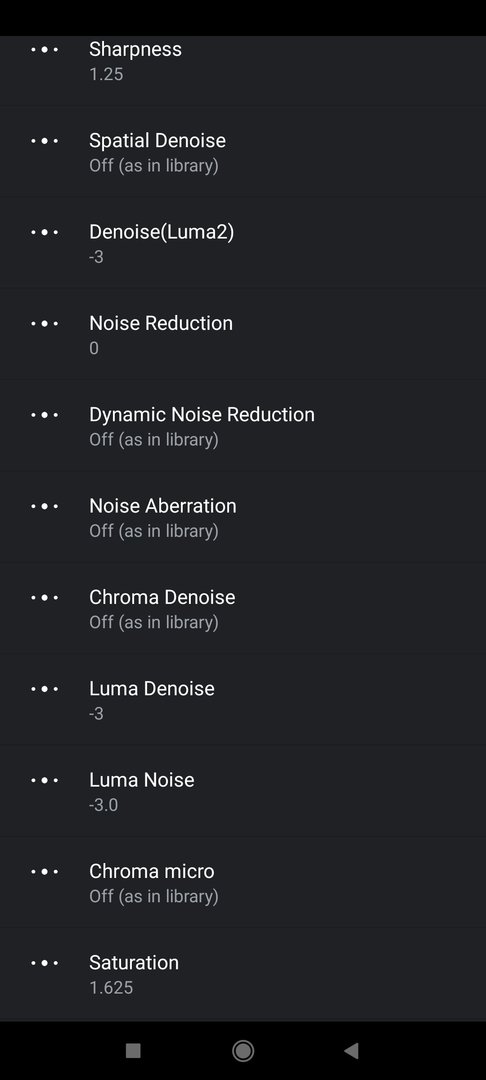

Ist das so richtig schafxpp?
Ist "LumaNR" auf meinem Bild Noise Reduction oder noch Luma Noise?
Bin nicht sicher ob ich es richtig eingetragen habe.
