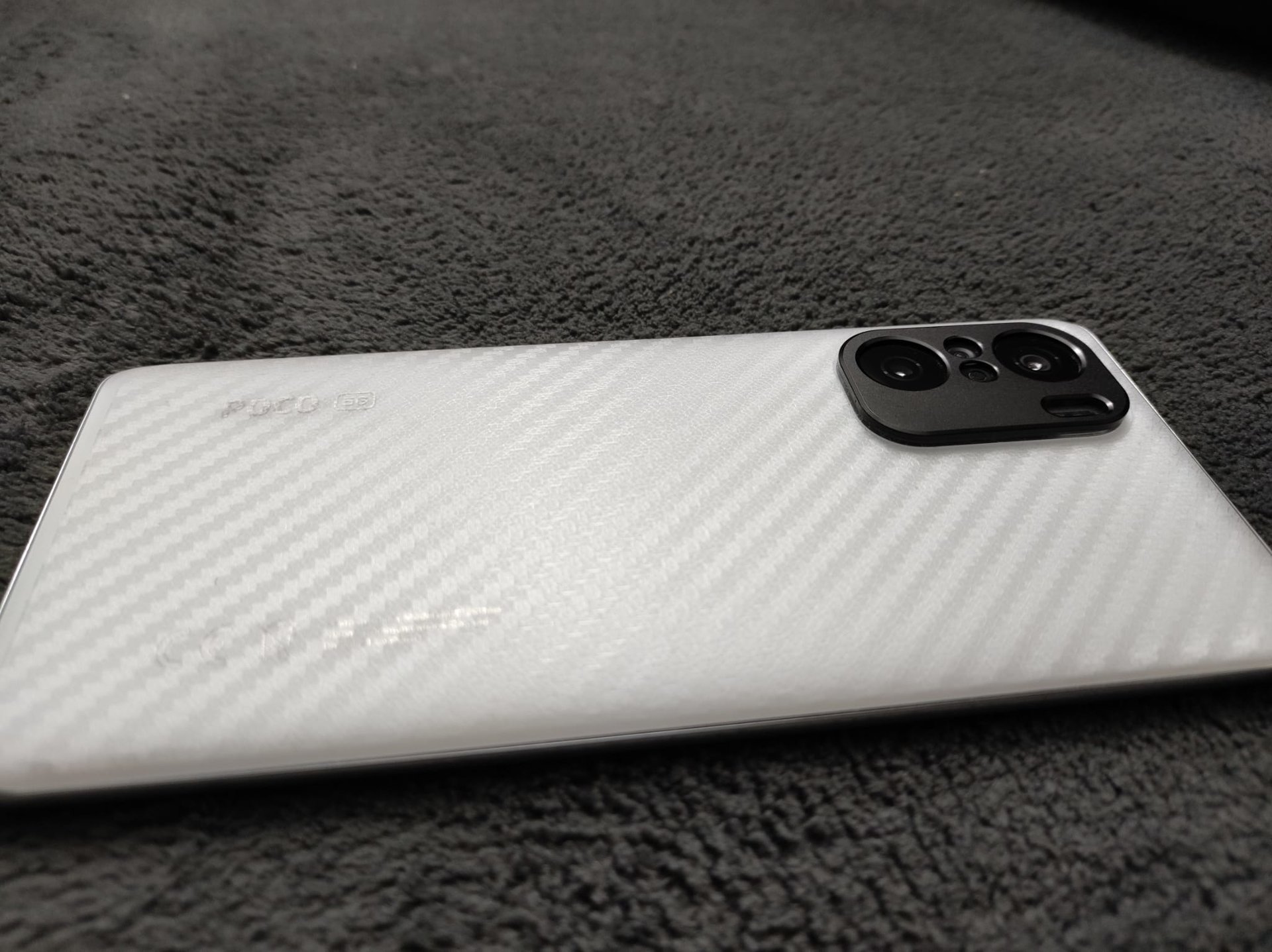

ja, ich hab ein Metallschutz genau bei den Kameras geklebt. Das könnte es wirklich erklären, bleibt aber trotzdem kleben wegen der Optik.😂

@dari88 was für ne Hülle ist das ?
@sotsoguk
ist keine Hülle, nur eine Folie in Carbon Look. Die war bei einem Case dabei, genau wie der Metallschutz für die Kamera.

Ja das gleiche Problem habe ich auch. Muss man halt mit leben oder das Loch in der Hülle vergrößern.
