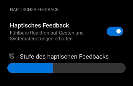

So ich habe nun 2 baugleiche Geräte (weiß 256gb) , das eine Gerät knackt beim vibrieren wenn man am Regler dreht , also macht dieses gear Grind Geräusch , das zweite Gerät macht nicht dieses Geräusch. Ist merkwürdig aber weniger störend 🤷‍♂️

@Abramovic also ich kann definitiv sagen dass eine Gerät hat dieses Scheppern , das andere Gerät kann ich am Haptischen Feedback Regler Rumspielen wie ich will da scheppert nichts, aber solange dieses Scheppern sich nur beim Regler Rumspielen zeigt, würde mich das nicht viel stören.
vielleicht eine Schraube zu lasch gedreht bei manchen Geräten , wie gesagt beide Geräte sind sonst absolut identisch vom Modell 256GB weiss.

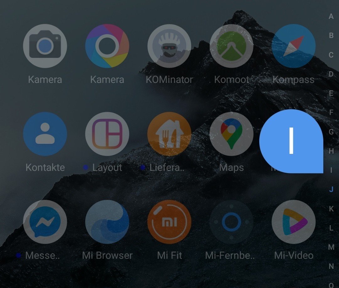

Mein F3 hat auch dieses Knacken, wenn man das Feedback über ~40% dreht und dann wie ein Irrer auf dem Schieberegler rumwischt.
Alternativ im Poco Launcher an der Seite durch die Liste scrollen.
Kommt im Alltag offen gesagt selten bis nie vor aber man kann es provozieren.
