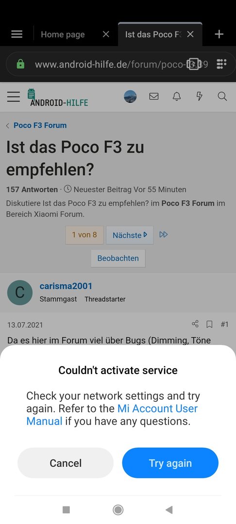

Hallo, habe zwar das Xiaomi Mi 10T pro, aber bei mir funktioniert das nicht. Bekomme diese Fehlermeldung nicht weg 🙁
Siehe Screenshot:

@DanX Ich geh mal davon aus, dass du etwas falsch machst. Ich hab das schon bei einigen China Smrtphones auf diese Art gemacht und es hat bisher immer funktioniert.

du hast Recht, irgendwas mache ich falsch. Werde es nochmal probieren. Wollte natürlich nicht sagen, dass du einen Fehler machst, im Gegenteil, finde es super, dass du hilfst! 👍🌻
Also zuerst vom Xiaomi Konto abmelden, dann Sprache auf englisch. Dann wieder beim Xiaomi Konto anmelden.
Dann kommt bei mir: "Couldn't activate SMS positioning" 😪 😪 😪
@DanX Du bist nicht allein. Bei mir klappt es ebenfalls nicht....

@DanX
Stell mal testweise die Region auch um, nicht das sie da was geändert haben. Das musste ich bisher aber nicht machen

Geht bei mir leider auch nicht😕
Was ihr noch testen könnt... Wenn die Benachrichtigung vom SIM Aktivierungsdienst kommt, einfach einstellen, dass diese nicht mehr angezeigt werden darf.
Und noch eine Testmöglichkeit, falls ihr eine eu basierenden Rom im Einsatz habt Roaming aktivieren, das Smartphone neu starten und schauen ob die Meldung dann weg ist. Das soll früher ab und zum Erfolg geführt haben.
Moin,
etwas länger auf diese Benachrichtigung drücken und dann "nicht mehr anzeigen" auswählen. Bis jetzt kam sie bei mir nicht mehr wieder.
Oder probier mal das Wlan vor dem Neustart auszuschalten.
Die Meldung war bei mir glaub auch und nach WLAN aus hat es funktioniert!
